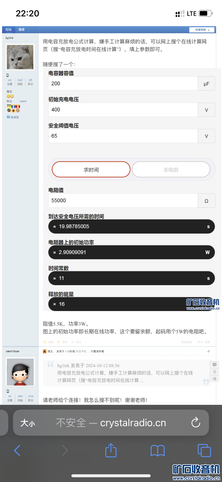

要求安全电压65V,放电時间20秒,请教老师如何计算?谢谢!
用电容充放电公式计算,嫌手工计算麻烦的话,可以网上搜个在线计算网页(搜“电容充放电时间在线计算”),填上参数即可。
随便搜了一个:
阻值5.5K(改正,55K),功率3W。
图上的初始功率即长期在线功率,这个要留余额,起码用个5W的电阻吧。

发表于 2024-10-12 22:11:43 | 显示全部楼层
bg1trk 发表于 2024-10-12 08:56
用电容充放电公式计算,嫌手工计算麻烦的话,可以网上搜个在线计算网页(搜“电容充放电时间在线计算 ...
图上不是5.5k吧^_^

发表于 2024-10-13 08:52:59 | 显示全部楼层
多谢提醒,少数了个“0”。
