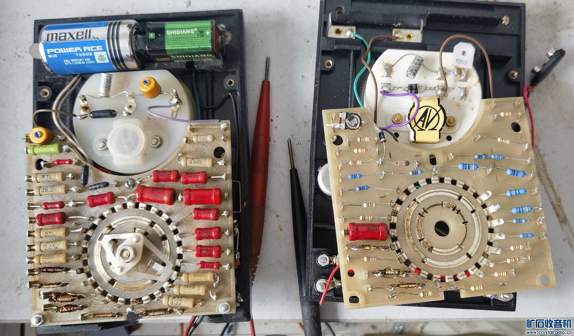

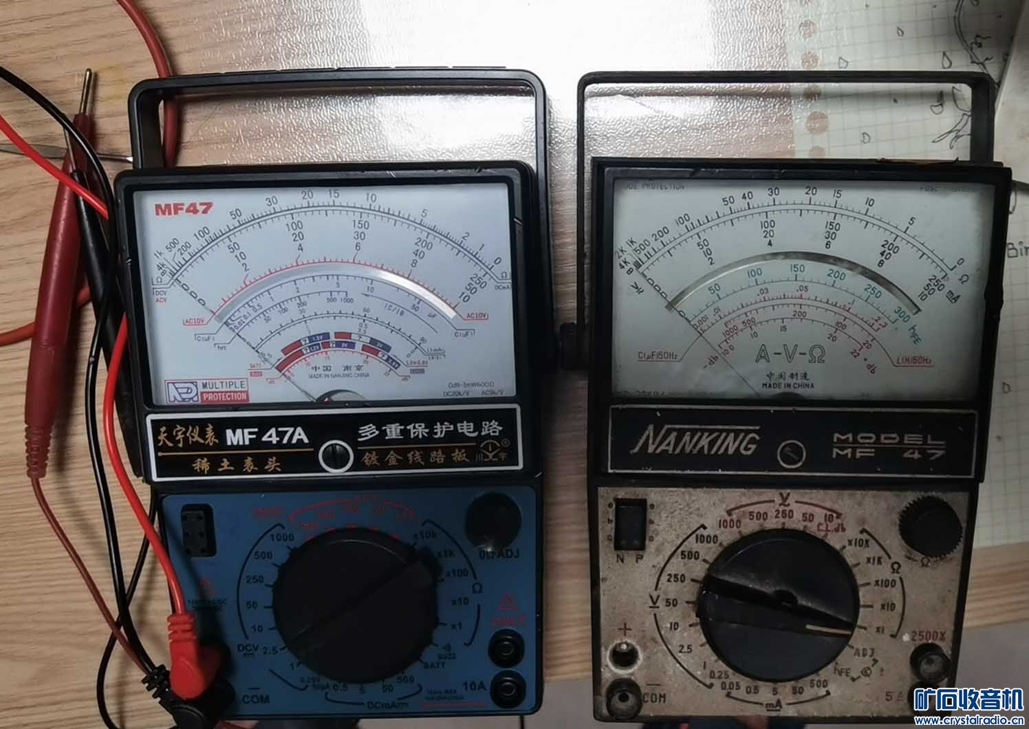

一块MF-47(大红袍电阻),一块MF-47A(色环电阻),其中MF-47的×1,×10,×100和×1k等电阻档不对,根本不能调零而且指针乱漂,它的电池是1.5v的2号电池和15v层叠电池,电池的负极连接在一起。感觉肯定是电阻档接线错误
MF-47A电流档无法使用。
现在想找两块表的内部接线照片,看看是哪里接错了,查了几天了,无果。
请各位大侠帮帮忙啦
发表于 2024-10-11 20:35:46 | 显示全部楼层
拆面板开关,清洁导轨和活动触点,安装的时候活动触点弹簧适度拉长一点,拨盘安装时隔细活,安装钢珠弹簧有技巧,祝你成功

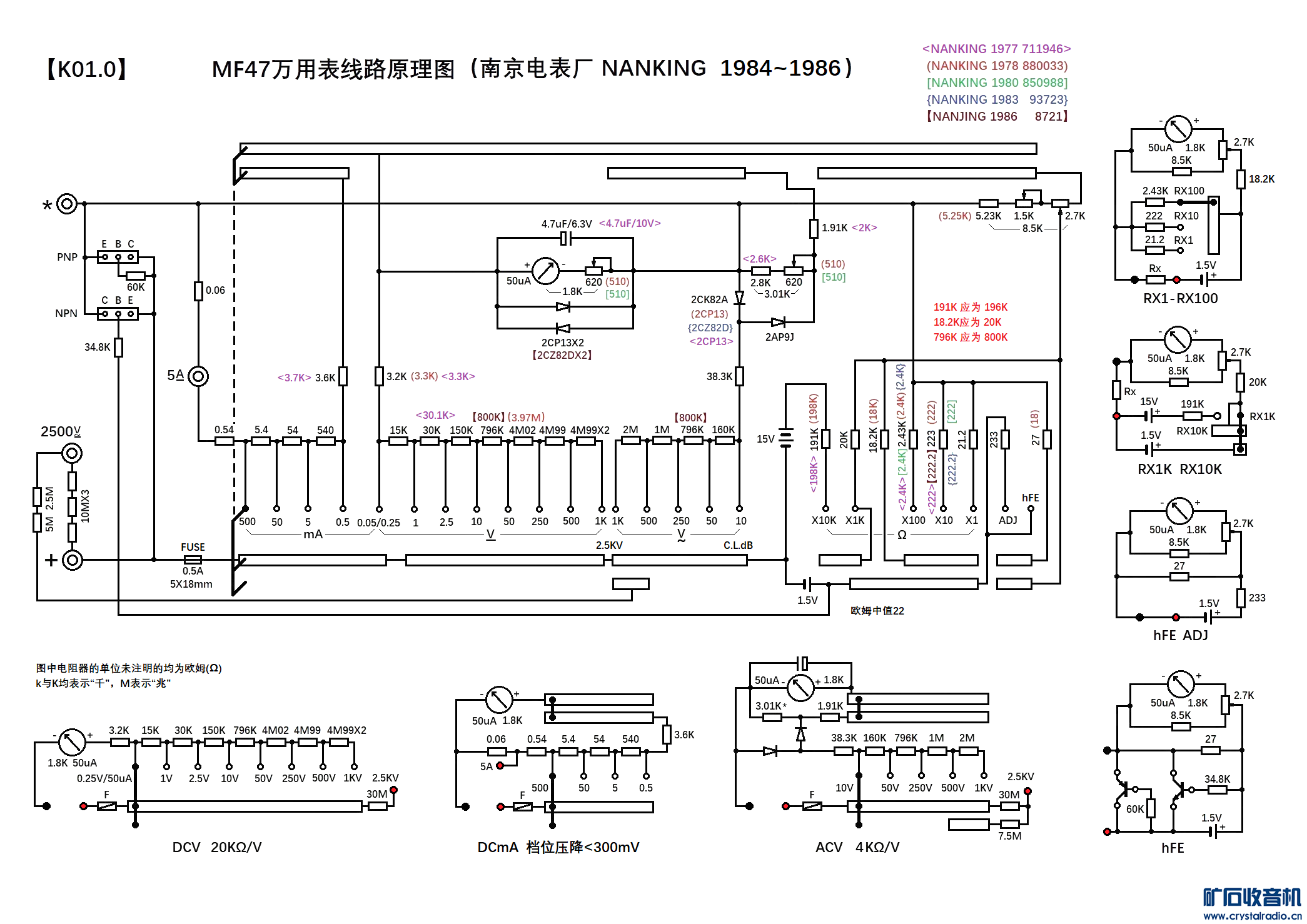

发表于 2024-10-11 20:00:58 | 显示全部楼层
红袍MF47应该是这个,高清接线图在我的网盘里。
ht链接tps://pan.ba链接idu.com/s/1Dk2_c5UmVrOSo5sc-KwXlA
提取码:mf47
发表于 2024-10-11 14:40:08 | 显示全部楼层
两块都是好表,在论坛里搜一下,有电路图,
不过能转让一块吗?
 楼主| 发表于 2024-10-11 14:43:27 | 显示全部楼层
不过能转让一块吗?
转让是几个意思啊?我搜了电路图,那个转换开关动片定片我有点看不明白

发表于 2024-10-11 14:49:12 | 显示全部楼层
http://www.crystalradio.cn/forum ... &highlight=MF47,看看这个图应该对你有帮助,

发表于 2024-10-11 14:51:59 | 显示全部楼层
https://www.chinafix.com/thread-882169-1-1.html,这个里也可以参考一下
发表于 2024-10-11 16:58:39 | 显示全部楼层
把第一块样表板拿下来,看它如何走线,一根根的,照猫画虎,最后接外边引线
先给样表的每一条线编号挂标签,然后接标签做线并挂同样的标签(做线等长端头涮锡),按编号顺序焊接,这样不易出错。
发表于 2024-10-11 20:22:22 | 显示全部楼层
那个47A好奇怪 ,能用的档准吗?
电路图我的网盘里也有,你先核对下。
发表于 2024-10-11 20:57:34 | 显示全部楼层
老郑小烧 发表于 2024-10-11 20:22
那个47A好奇怪   ,能用的档准吗?
电路图我的网盘里也有,你先核对下。
那个47A有蜂鸣档,但板子上有蜂鸣器吗?这个你想过没?
发表于 2024-10-11 21:37:10 | 显示全部楼层
这个47A和我组装的应该一样,贴一张配件一起来的电路图。
发表于 2024-10-11 22:55:19 | 显示全部楼层
这个47A,明显是块胡乱拼凑的表
