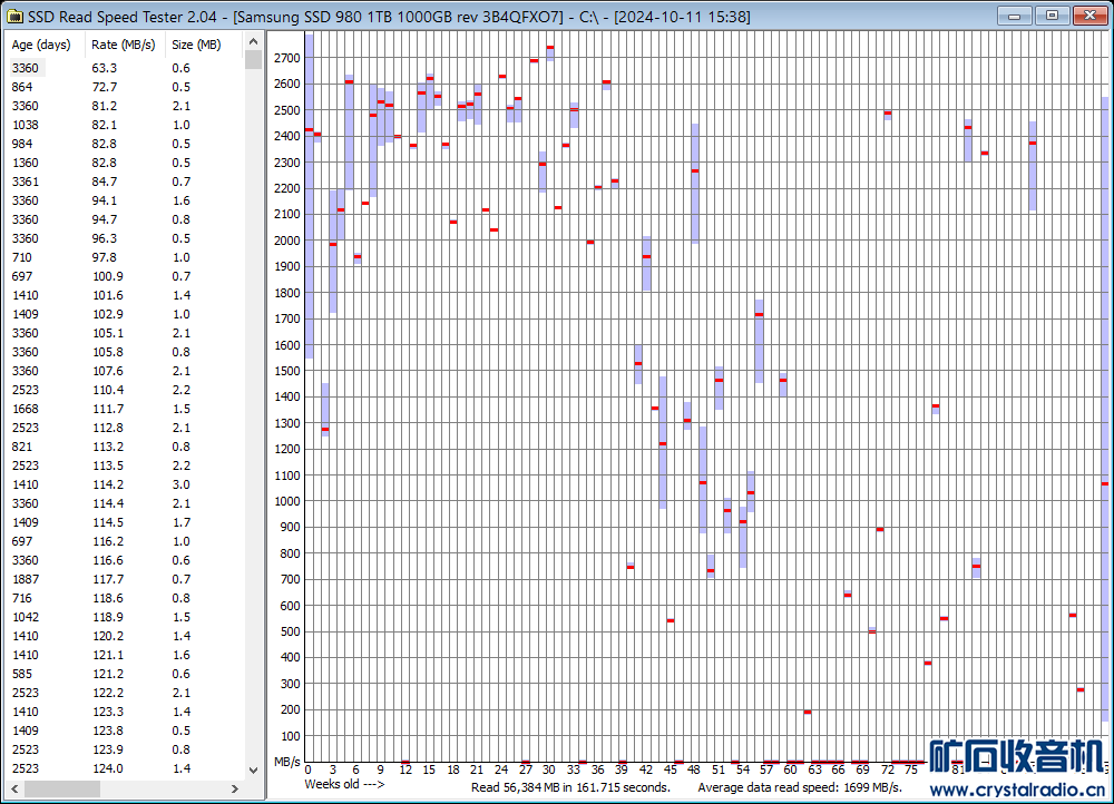

980这数据读取速度真是有点拉跨...

小文件能有50MB/s以上的读取速度算是正常,见过速度几十KB/s的西数SN550和SN750冷数据。
至今没有冷数据问题的也就三星和海力士。像西数,凯侠,英睿达,质态哪个都躲不掉,其余的牌子更差,别说冷数据,连黑白片都保证不了。
 楼主| 发表于 2024-10-12 09:18:59 | 显示全部楼层
估计这个帖子又超越了很多人的脑力。
长话短说,下载个SSD Read Speed Tester,扫一下自己的SSD,如果10MB/s 以内,甚至KB级/s的速度,要么冷数据,要么盘快挂了。如果前者,隔上几个月来个全盘写,如果后者,抓紧备份!
