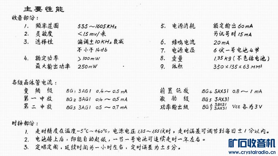

因为个人喜欢前一段时间收了一个钟控收音机,通过努力现在收音机能收到台,但是只能收到两个台,灵敏度比较低。
本人居住于南京距离本地中波发射台距离只有60km左右
经过测试发现一级中放和二级中放大的静态电流不正常,测量发射级电阻上的电压分别是1v、0.15V、1V

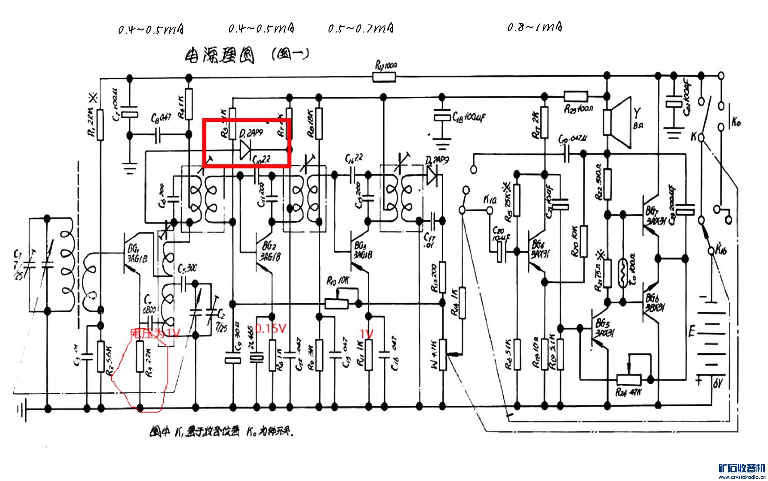

发帖主要想请教大家几点问题:
1. 图中左上部分的二极管的作用是什么?
2. 板子上电解电容外观上没变化,因为过去了接近40年是否需要更换,这个是否是导致灵敏度低的原因
3. 灵敏度低后面的维修调整应该怎么做?
收音机的电路图如下:

一中放电流小了,应该在0.4V左右。可能是可调电阻R10调的太小,也可能BG2坏了
发表于 2024-10-11 11:05:02 来自手机 | 显示全部楼层
还有可能R5
发表于 2024-10-11 11:05:51 来自手机 | 显示全部楼层
还有可能C9漏电,R5变大
发表于 2024-10-11 11:06:51 | 显示全部楼层
第一级中放管电流明显偏低,这个应该是处理重点。代换下C9,R10看看,管子也可以查查。
发表于 2024-10-11 11:19:01 | 显示全部楼层
一级中放电流偏低,图中框里的二极管是二次AGC元件,在接收强台时起作用,降低中放增益防止过载导致失真。

通过将电阻的一个引脚拆下测试R5阻值正常,大概在50.5K左右

海洋老师说的对,调到没台的地方。看看整机电流。最好电位器以前的几个管子集电极电流都测量测量。从你给的压降来看,BG2貌似电流太小。

机器原本的R10年代久远,碳膜可调变阻器有损坏,因此替换之后一级变频的电流已经正常,在0.43ma,但是二级变频电流偏大,测量到其电压值为1V左右

BG3的电流1V/1000欧=0.001=1毫安,那是偏大。
BG2的电流同理是0.15mA偏小,造成1中放增益小,二中放增益太大。

没有二级变频!第二只晶体管是第一级中放,你把它的发射极电压搞到0.5V左右。这个晶体管周边元件检查或代换看看。
