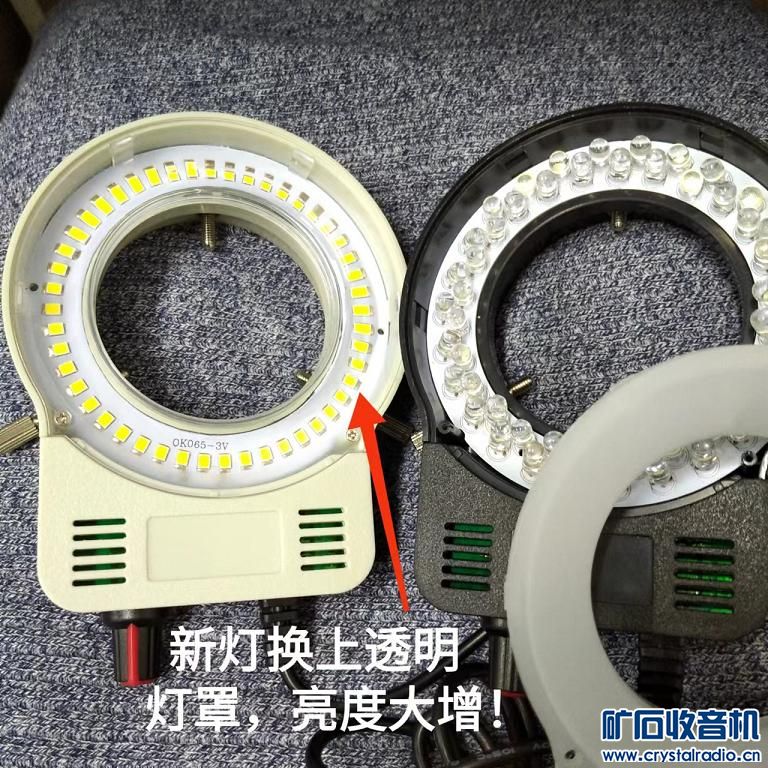

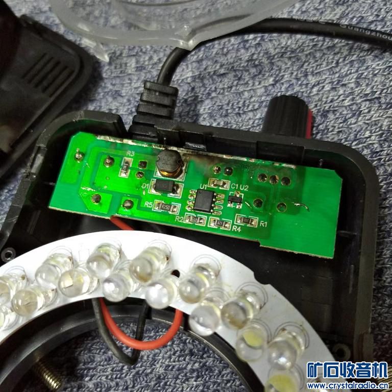

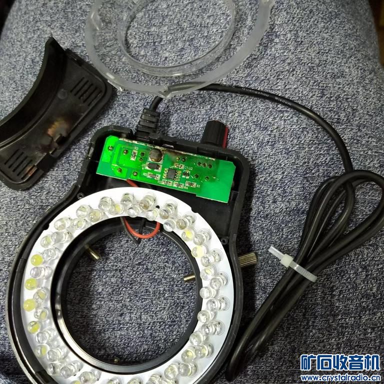

  又双叒叕。这次送来一个显微镜上的LED环形灯,说完全不亮了。拆开一看,驱动部分都烧黑了,5V电源也坏了。
  说还有一个新的环形灯,但亮度没有旧灯亮,能不能把旧的灯板拆下来继续使用?

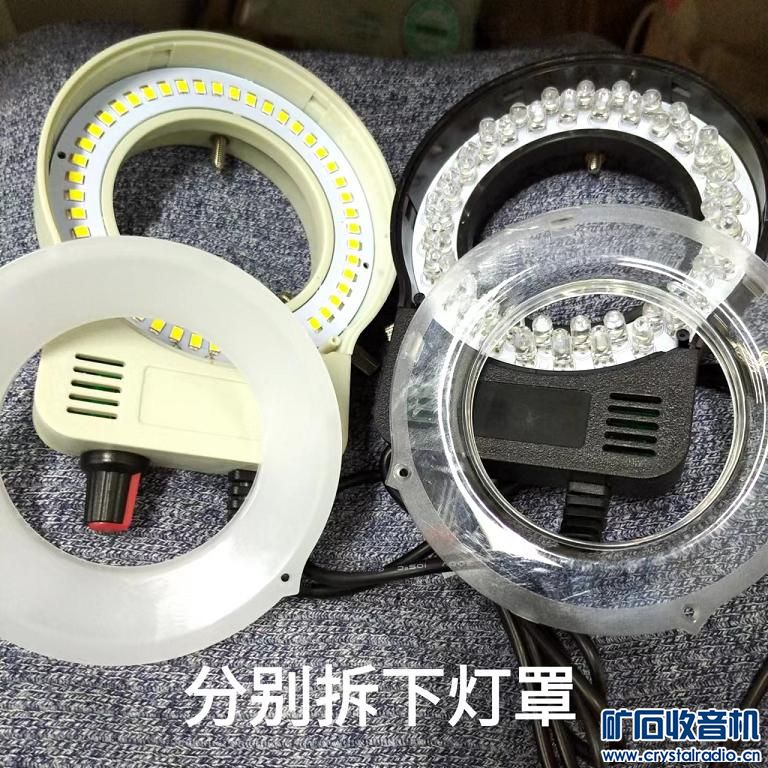

  一数,两块灯板的LED颗数不同。不过灯罩的尺寸一样。那就把旧灯的透明灯罩换到新的灯上,亮度立马改善了!
  建议采购部今后就买这种透明灯罩的环形灯。

发表于 2024-10-11 16:49:32 | 显示全部楼层
白色那个是扩散板,可以让光线更均匀柔和。透明的亮是亮了,会不会刺眼?

 楼主| 发表于 2024-10-11 17:13:06 | 显示全部楼层
   芯片塑封体是黑色的,她们需要亮度!况且又不是怼着眼睛。
