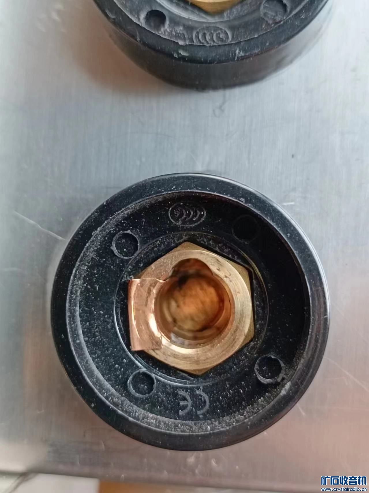

      想了几个办法,最后试验垫铜皮方法最好,可按接头松紧度调整铜皮厚度,这个垫的是0.15mm,要垫到最后旋转止口位前一点位置,旋转后卡紧.用紫铜减小接触电阻导电更好,还不会松动. 汽机检修0.03----0.5mm铜皮都要用到,不过现在0.15以下大多不锈钢皮了.

电焊没玩过,但点焊机尽量不要用快拆接头,直接用螺丝压紧,用快拆,点焊能力至少下降20%甚至更多

做过一个点焊机就是用螺丝压紧的。不过情况特殊,用的是铝纱包线。接头是铝转铜。快接没有铝的卖,如果再上快接头效率就更低了

     可能是我做的点焊机功率大,315A国标的快速接头(不是网上用的200A厂标的,实际120A),又想用各种焊笔,还有钨钢的点焊头,用快速接头处理好接触电阻影响不太,完美可点0.2----0.3纯镍,0.15镍+0.1铜,当然直接更好但不方便.
    国标和厂标截面重量差很多,铜杂质也多.

正规企业厂标高于国标,合格品国标是最低要求,被无良商家玩坏了。

用泰式快接
