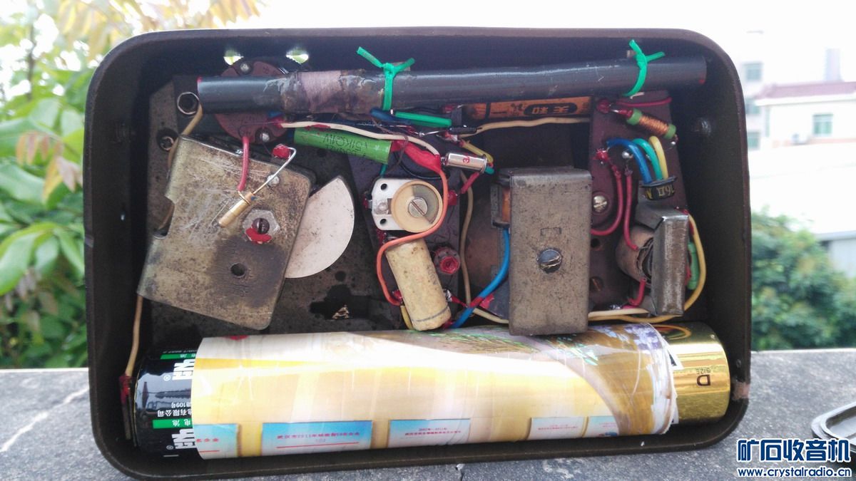

两管来复式中波机欣赏!

感觉就是当年无线电爱好者自己组装的,外壳是买的成品。不是所谓的试制未销售。

 楼主| 发表于 2024-10-11 19:49:30 来自手机 | 显示全部楼层
外壳都有了,做个机芯难吗?有资料可查是试制未销售.

发表于 2024-10-11 20:05:52 | 显示全部楼层
有道理,外壳、旋钮、提手、机芯感觉不是一个年代的东西,保存情况也区别很大,拼装的感觉比较强。
发表于 2024-10-14 15:35:43 | 显示全部楼层
大约1970年俺也攒过舌簧喇叭的两管来复再生机,用的是《无线电》杂志上的图纸。当时高频阻流圈用的是一个1/4瓦1兆电阻做骨架用漆包线缠绕,感觉比楼主照片中的阻流圈绕线要厚实得多;单输入变压器,电容也是耐压250V的纸介电容。当时加了天线,所以音量还算可以。早期DIY时期东东现在除了一架4管直放机和小部分库存零件外,已无当年收藏。

 楼主| 发表于 2024-10-16 15:57:58 | 显示全部楼层
还原历史 发表于 2024-10-11 19:52
有资料就上一下呗,消除质疑。
---请查山东省志-电子工业志里记录到1961年山东无线电厂制作的二晶体管收音机。

 楼主| 发表于 2024-10-16 18:31:44 来自手机 | 显示全部楼层
3AG1高频管脚位方向画错!
发表于 2024-10-16 23:28:14 | 显示全部楼层
        这种收音机如果出现于1964年以前,那么电路图中的晶体三级管型号不应标注3AG、3AX等,二极管不应标注2AP等,正确标注,三极管应该是П401,或ZK306,或2Z301等(高频管),以及П6,或2Z171等(低频管),二极管应该是1Z1等。
        到1964年7月国家才出台规定,执行新型号,如3AG系列、3AX系列、2AP系列等。
