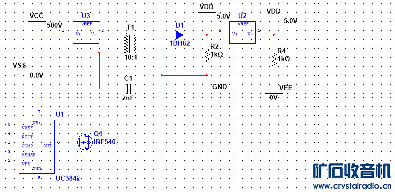

图里UC3842作为电压控制芯片,模块U2是隔离电源,其余大多是随便弄的,仅仅作为示意。
如果要采集Vcc电压,将Vcc串接大电阻和小电阻至Vee,然后再取小电阻和Vee的差值作为采样端。
Vcc和Vee似乎无电气连接,这样采样行不行?
发表于 2024-10-10 16:20:38 | 显示全部楼层
不行。
发表于 2024-10-10 16:46:16 | 显示全部楼层
你是要采集输入端电压吧?如果对精度要求不高,有个简单且成本低廉的方式,采集T1次级绕组的反向电压,根据T1比例可以推算出来输入电压。

发表于 2024-10-10 16:47:06 | 显示全部楼层
又不能共地,光一个分压信号不行,电路上没有通路。看看要求不太精密,能否用光耦、互感器之类,只能定性。要定量、精确还隔离探测高压值,估计要花好多心思。
发表于 2024-10-10 17:17:54 | 显示全部楼层
说出来你们可能不信,俺觉得最便宜的解决方案可能是带ADC的单片机加上一个光耦
 楼主| 发表于 2024-10-10 17:28:19 | 显示全部楼层
感觉就像是变压器两同名端串个电阻,形成了电压。但这样搞真的能形成电压吗?如果这个理论成立,那隔离变压器是不是有风险
 楼主| 发表于 2024-10-10 17:35:29 | 显示全部楼层
13952016708 发表于 2024-10-10 16:47
又不能共地,光一个分压信号不行,电路上没有通路。看看要求不太精密,能否用光耦、互感器之类,只能定性。 ...
是采集单点电压,比如火线电位,零点电位。光耦互感器应该是用不上。
你说的光一个分压信号不行,电路上没有通路,是指输入点和输出参考点之间没有通路吗?
发表于 2024-10-10 18:34:02 | 显示全部楼层
我读了两三遍没读懂一楼的文字和电路。
既然测VCC,那得说清楚测量VCC对谁的电压。看文字是对VEE?但是,VCC和VEE又是隔离的,没电气连接,那么唯一的电气连接就是大小电阻了。那么小电阻上应该没有什么直流电压。测个寂寞。

看不懂描述。另外,都共用VDD了,还整一个U2隔离什么?
 楼主| 发表于 2024-10-11 08:56:45 | 显示全部楼层
忘改了,最后一个是Vdd2
 楼主| 发表于 2024-10-11 09:16:48 | 显示全部楼层
不用怀疑,安森美11KW的OBC的相压采集就是这样干的,网上可以很轻易搜索到这个资料。
这个P5V和AGND就是母线通过类似UC3842加变压再加隔离得出的

发表于 2024-10-11 09:33:49 | 显示全部楼层
没看懂要搞什么。
盲猜,以VDD供电的设备去采集VCC与VSS之间的压差?
 楼主| 发表于 2024-10-11 09:50:46 | 显示全部楼层
以VDD2(图中画错了,最后那个是VDD2)供电的设备,比如单片机,去分别采集Vcc和Vss各自的电位。
