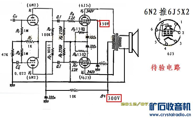

楼主: christian
看6J5的推挽

等着电路图
发表于 2012-7-22 20:46:23 | 显示全部楼层
电路呢,楼主?
还是我来给电路吧:

有一种示波噐.X轴Y轴偏转电路就是用6J5推挽. 不知做功放效果怎样. 楼主怎么沒消息了!

图.图.图上电路图!

 楼主| 发表于 2012-7-23 22:10:38 | 显示全部楼层
这个不需要电路图的啊,很简单的,牛入牛出的电路,按照6J5的单端改成推挽就成了

发表于 2012-11-21 21:51:52 | 显示全部楼层
325示波器的Y偏转放大器是6N3推6J5推挽
