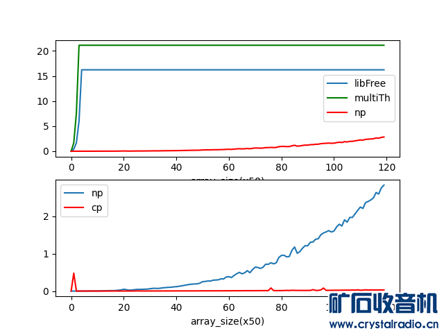

CPU = E52630V4  GPU = K40C
可以看出,python里直接用循环计算矩阵乘法效率极其低下,用多线程速度不升反降,原因是python的多线程不是真正的多线程,并不能充分利用CPU性能。使用numpy和cupy显然能大幅度提升速度。由于cupy是GPU上的库,因此在小规模运算时比numpy慢一些。另外cupy似乎还有一个启动时间,第一次运行明显很慢。

发表于 2024-10-10 11:01:13 | 显示全部楼层
很正常,Python本身就是库(Native Lib)的模式来加速

发表于 2024-10-10 14:40:08 | 显示全部楼层
要效率时,谁还会用原生python写啊,不都是调用高性能的c/c++库吗。
