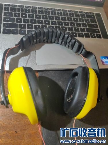

        我们知道,矿石收音机若想获得良好的接收效果,除了要有良好的天地线和一部高性能的矿石机之外,还要有一副与矿石机相匹配的高效率的耳机。然而一些少有的世界著名的高性能耳机如“大罐头”、“田737”等之类的耳机价格既高存世量也少,所以大部分爱好者无法获得这类的耳机。
        几年前看到有北京的老师用防噪音耳罩改造耳机,自己实际试听过效果相当不错。
        近日利用业余时间也用防噪音耳罩改造了两副耳机,一副大罐头,一副小黄舌簧耳机,实际使用效果很好。
        体会:矿石收音机爱好者中50、60后占大多数,其中一部分人已存在听力部分下降问题,对把玩矿石机有了一定程度的影响。传统成品耳机普遍存在耳机振膜与使用者人耳鼓膜距离较远的的问题,尤其是有较厚防噪音缓冲垫款式的影响更是明显,缩短这个距离就可以明显提升耳机传声效率。用仿噪音耳罩改造耳机可以很好的解决这个问题,改造后的耳机周边防噪音缓冲垫比耳机表面只高出一点点(3-5mm),通过头夹的夹持力量,使其刚好可以与耳周边皮肤较舒适的接触。
        以小黄耳机为例,相同的使用环境,这样改造后的耳机可以提升至少30%以上的音量。

非常简单有效的防噪音耳机,对间接提高矿石收音机的灵敏度非常有效,非常值得一试!非常谢谢陈老师的分享。

内部空间大,各种耳机都能装下,看起来也很漂亮!

助听器耳塞都带有隔音塞,为什么?就是为了效率高,话筒不至于接收到耳机发出的声音产生反馈音,隔绝外部声音让耳朵听的更清晰。

我几年前买的这种比较紧,有点夹耳朵。楼主这个应该没有那么紧,不错。
