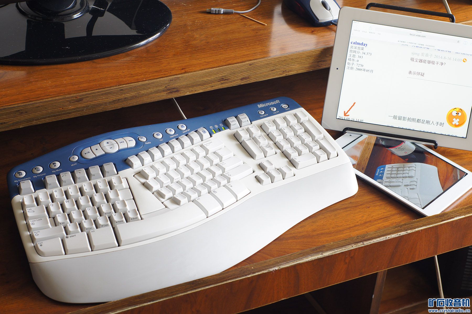

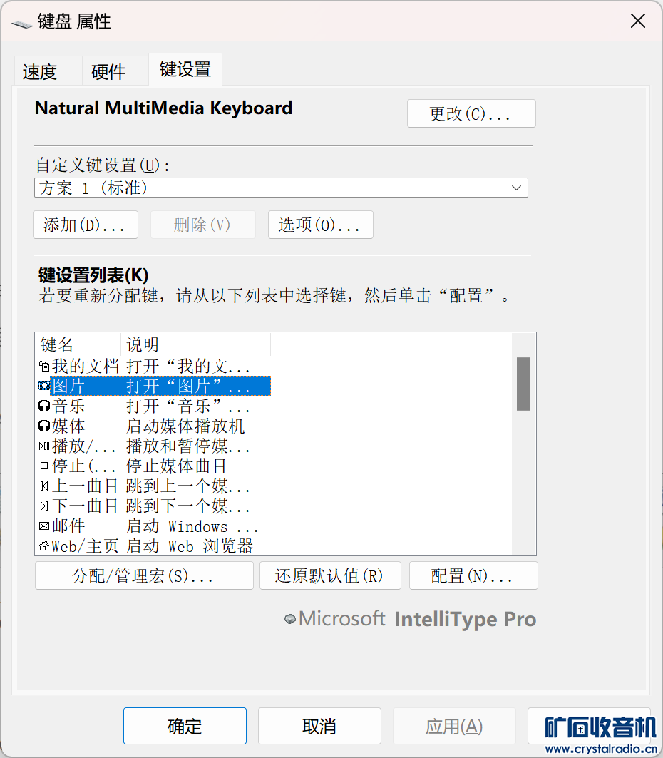

发表于 2024-10-10 16:03:02 | 显示全部楼层
ustone 发表于 2024-10-10 14:35
有道理,为什么不同笔记本的键盘不统一按键码标准呢?Windows为什么都能识别并正常操作?
来来来,这是我的键盘,不是笔记本哦,就是台式机的
然后最上面这些键
以前 Win7 时代基本全部支持,现在 Bug11 就支持静音、播放/停止、音量加减这几个了
btw. 好在微软以前提供过一个驱动
比如如今已经不支持的哪个 Messenger 键,按下后会告诉你可以重新分配一个功能

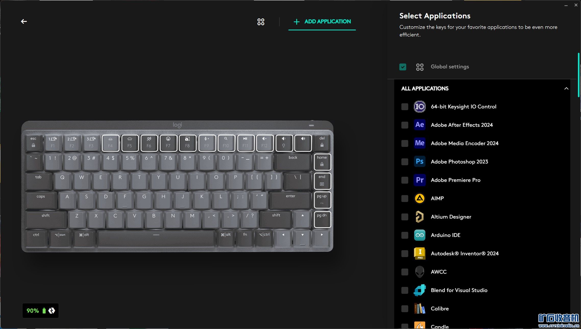

发表于 2024-10-10 16:23:15 | 显示全部楼层
很多功能都是需要键盘生产商的应用程序来实现的,比如俺的罗技 Option+ 可以对每一个应用程序定制按键方案。
