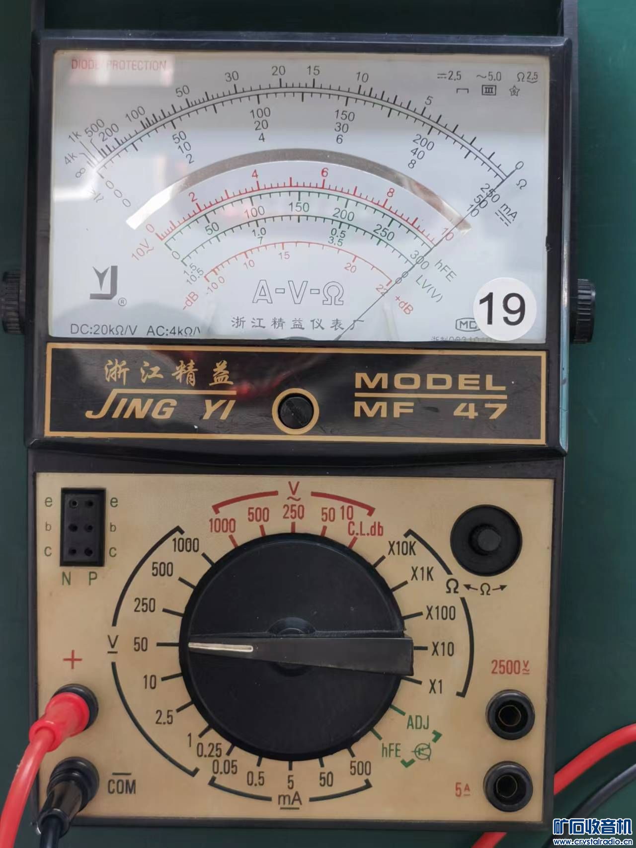

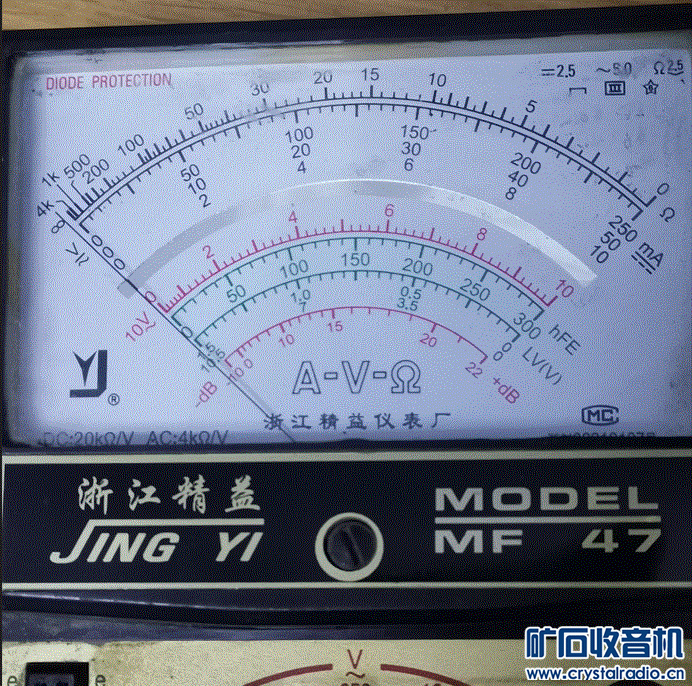

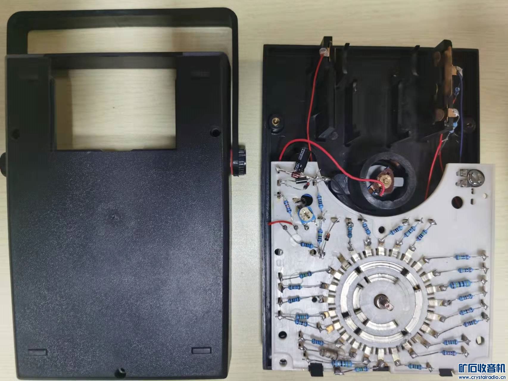

在老家翻出一块小时候用过的MF47,用电池简单接了一下,似乎还能用。拆开后盖发现,电阻档有几个电阻有烧毁痕迹。
还想抢救一下,目前还不清楚是否有其他损坏,请大佬们帮忙找找原理图。谢谢。
前面板
前面板
内部
内部

发表于 2024-10-10 08:29:49 | 显示全部楼层
最容易烧毁的是电阻档和电流档的小阻值电阻,例如电阻x1档的16欧电阻。
发表于 2024-10-10 08:30:32 | 显示全部楼层

跟各位汇报一下。确定故障是损坏了2个色环电阻,淘宝已下单。

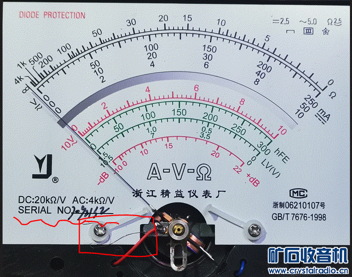

1)从序列号上能够看出是哪一年生产的吗?
2)方框内的铜丝有什么作用?必须跟螺丝一起拧紧吗?
