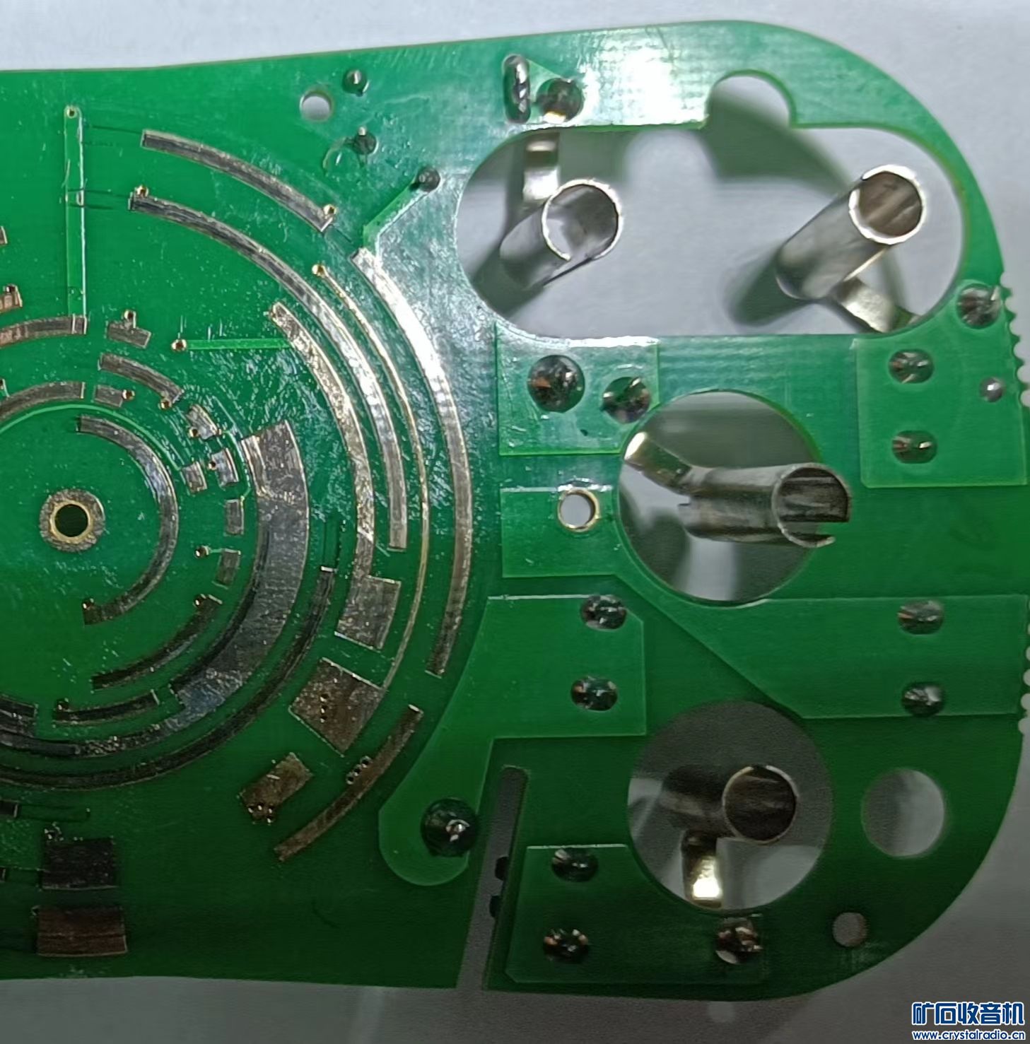

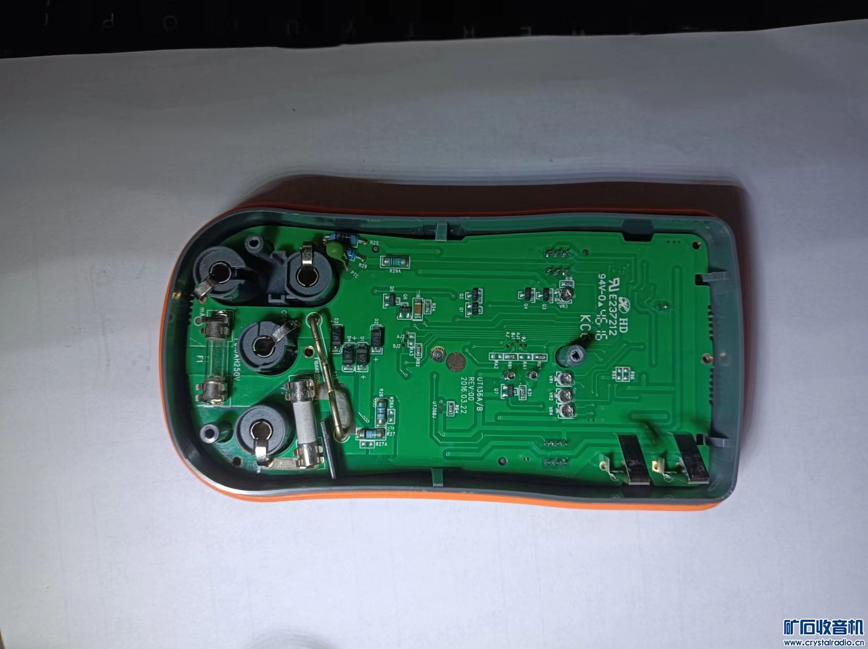

没有用了多长时间,最早发现开始转到需要的档位时液晶屏没有字符,现在发展到时有一段时间后字符全部消失,关机后·等一段时间又可以正常使用,继而液晶屏又没有字符。不知道还有没有希望修好,请有图的坛友给发一下。在此谢谢! 621856108.jpg 853489859.jpg 1528738063.jpg 140938735.jpg

电池没电了
发表于 2024-10-11 04:40:05 | 显示全部楼层
如果换电池不管用,那估计是电路出问题,这类软封装电路属一次性产品,坏了没法修
发表于 2024-10-11 07:35:30 | 显示全部楼层
测一下那些小电容,要不就是漏电拉低电压导致主控不工作
 楼主| 发表于 2024-11-19 08:47:32 | 显示全部楼层
完善此贴:经过排查高度怀疑此件,网上请教知道是NJU7211U3。多多上花了不到8米买了两只回来,换后一切正常了!
