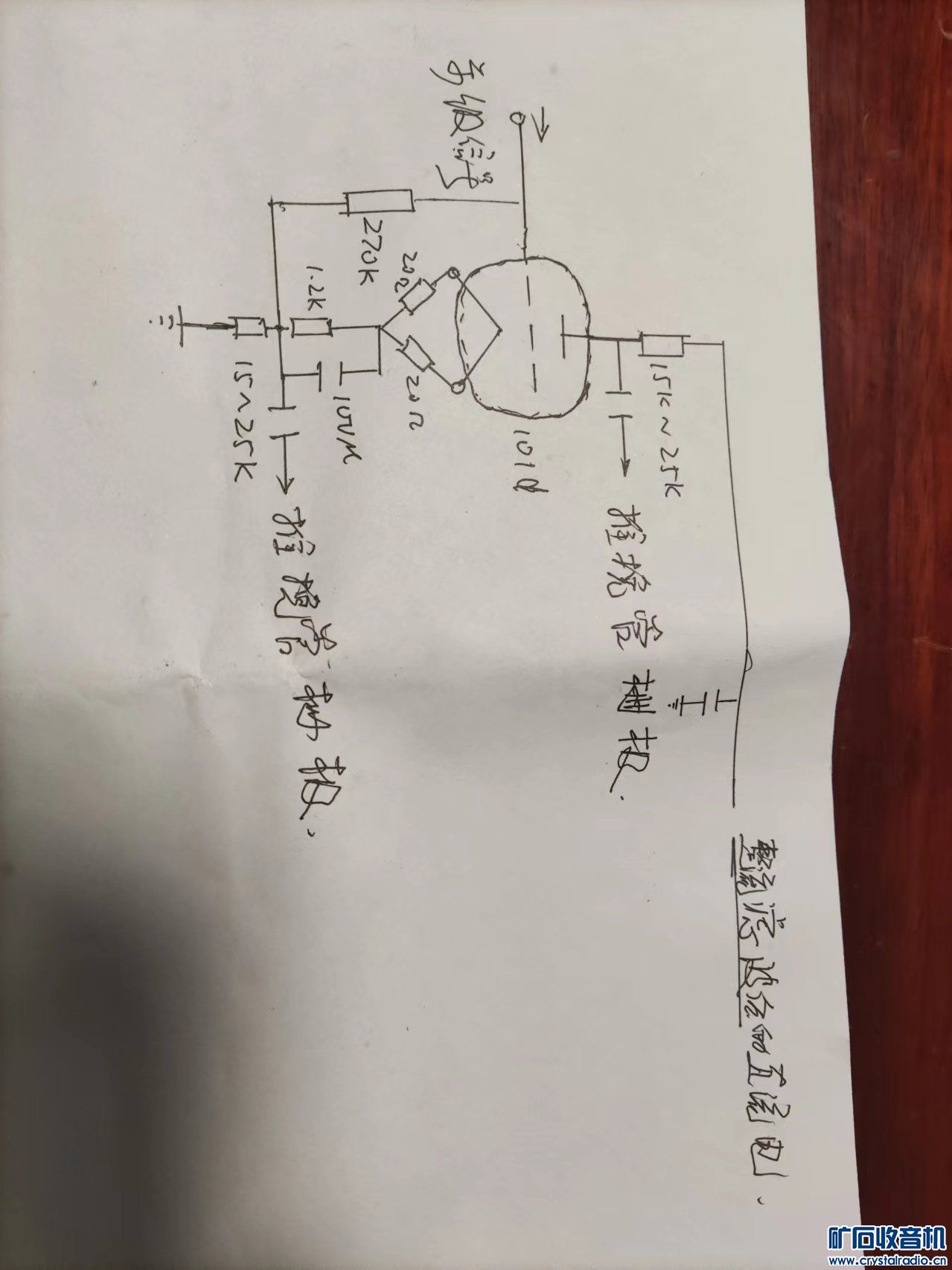

101D做倒向管 画了个草图 请看下可以吗
发表于 2024-10-9 18:42:16 | 显示全部楼层 |阅读模式
101D做倒向管  画了个草图  请看下可以吗 9351bf7f99693614.jpg   去掉那个阴极电容。

101这种地球上性能最差的淘汰一百年的电子管 就别折腾了。6n1就可以了

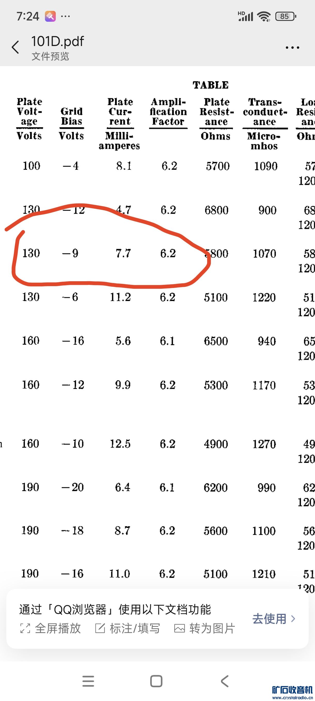

IMG_20241009_192503.jpg 整流滤波后供电电压196伏  选取阳极电压130伏  阴极电压9伏  屏流7.7毫安  阴极电阻1.18k  阳极电阻8.5k   同样  阴极电阻接倒相管2再接8.5k电阻接地。

头一次做推挽  101D是直热管  做倒相管没见过或则没找到先例  所以心里存在忐忑  发帖求证  用他的管子尤其是旁热管 就不询问了。

几乎没人这么做,最好的方式还是衰减式,或者反馈式1:1放大。

101D做不了倒相也做不了阴极跟随器  阴极输出那边交流声极大  即使使用非常纯净的供电也无济于事  这管只能阳极输出 我前半年各种办法都试过了

真的不好意思  你失败了  我成功了  目前很好。

我发帖子的时候也是担心它不能胜任  直热管易出噪音  但是因为喜欢它的声音 所以很想用它做  所以做前发问询问  后来一想  试试看 不行六换管  所以试了 一开始有噪音  很失望  也准备换管了 可是听了几个小时够噪音小了 我也感到奇怪  有发文询问  于板主解惑 认为是新管的原因  想想这次上去的基本都是放了十几年的新管  又听了数小时之后  噪音小的可以忽略不计了。
