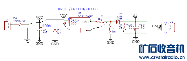

画了个迷你电源 5V 200mA
发表于 2024-10-9 15:43:53 | 显示全部楼层 |阅读模式
兼容芯片 KP311 120mA/KP3110 200mA/KP3111 200mA
Gerber_PCB_KP311X 4层_2024-10-09.zip

发表于 2024-10-9 21:53:08 | 显示全部楼层
这个电路图好难看懂
 楼主| 发表于 2024-10-10 01:25:07 | 显示全部楼层
axiaofeng 发表于 2024-10-9 21:53
这个电路图好难看懂
buck-boost 电路
输出 -5V
发表于 2024-10-10 01:39:48 | 显示全部楼层
这个电路图好难看懂 的确有同感。

发表于 2024-10-10 11:26:57 | 显示全部楼层
JuncoJet 发表于 2024-10-10 01:25
buck-boost 电路
输出 -5V
你电路图总是画的这么清奇,所以乍一看都是看不明白的,就跟贴图旋转90度一个道理,得歪着脖子研究一会儿
 楼主| 发表于 2024-10-10 11:34:18 | 显示全部楼层
MF35_ 发表于 2024-10-10 11:26
你电路图总是画的这么清奇,所以乍一看都是看不明白的,就跟贴图旋转90度一个道理,得歪着脖子研究一会儿 ...

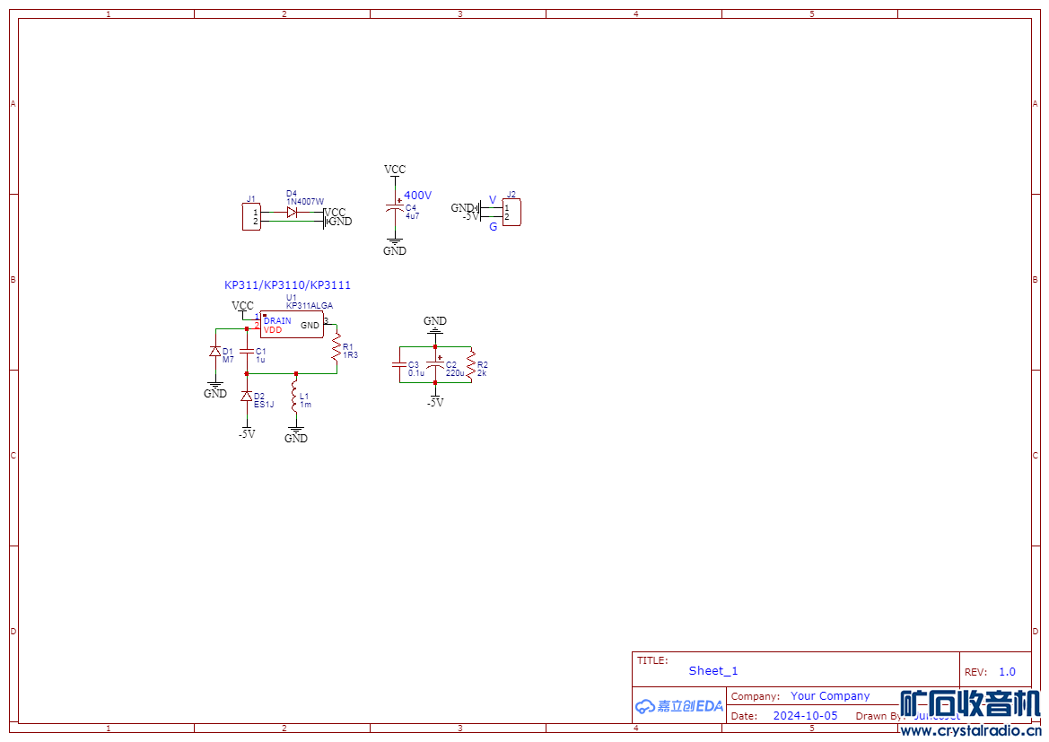

EDA中符号这样,也没办法,除非做镜像反方向画
发表于 2024-10-10 11:46:22 | 显示全部楼层
常规画法一般是这样
发表于 2024-10-10 12:35:01 | 显示全部楼层
luosifu 发表于 2024-10-10 11:46
常规画法一般是这样
没错,这种画法一眼就看明白了
发表于 2024-10-10 17:30:11 | 显示全部楼层
这种为了PCB而画的电路图,并且还大量采用分离的网络标签,只是省了自己画电路图时间,但浪费了别人很多看图时间和脑汁。
这种电路图和没注释的程序代码没啥区别。
