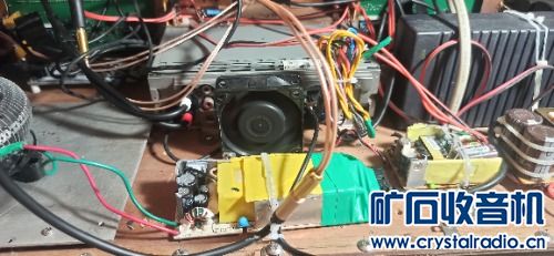

1969使用27V开关电源,静态电流1.3A,力度不错,人声很好,喇叭是12寸全频喇叭。

 楼主| 发表于 2024-10-9 14:16:15 来自手机 | 显示全部楼层
是自制大型台机,原来是用K丅88推挽功放的,现改成1969功放,效果完胜,车机是用作收音和CD功能并同时加装蓝牙听手机的东西,同时有一路输入是接手提电脑用FB2000听DSD音乐文件,总之可玩胜较高。

 楼主| 发表于 2024-10-10 22:41:58 来自手机 | 显示全部楼层
四只塑封大功率管集一齐由CPU冈扇散热

 楼主| 发表于 2024-10-12 07:39:18 来自手机 | 显示全部楼层
这机上的铝板肯定不够散热,加上风扇工作十个小时没问题。
发表于 2024-10-24 12:30:31 | 显示全部楼层
车机是不用内置的功放部分、加了音频输出?
 楼主| 发表于 2024-10-24 15:15:18 | 显示全部楼层
是的,原四路功放都可以用,感觉1969力度好些。

 楼主| 发表于 2024-10-24 17:08:38 | 显示全部楼层
代洪波 发表于 2024-10-24 15:29
喇叭上为何并联那个多电容?
不是并电容,是接VHF频谱显示和6E2音频显示同高音喇叭。

 楼主| 发表于 2024-10-25 15:25:50 来自手机 | 显示全部楼层
’原KT88功放推的是12寸钕磁舞台喇叭,音量只能开到一半多一点开始感觉失真,而换上1969功放同时喇叭也换成现今的全频喇叭,灵敏度96分贝,音量开尽失真也不明显,己经切底更换才有效果完胜。
