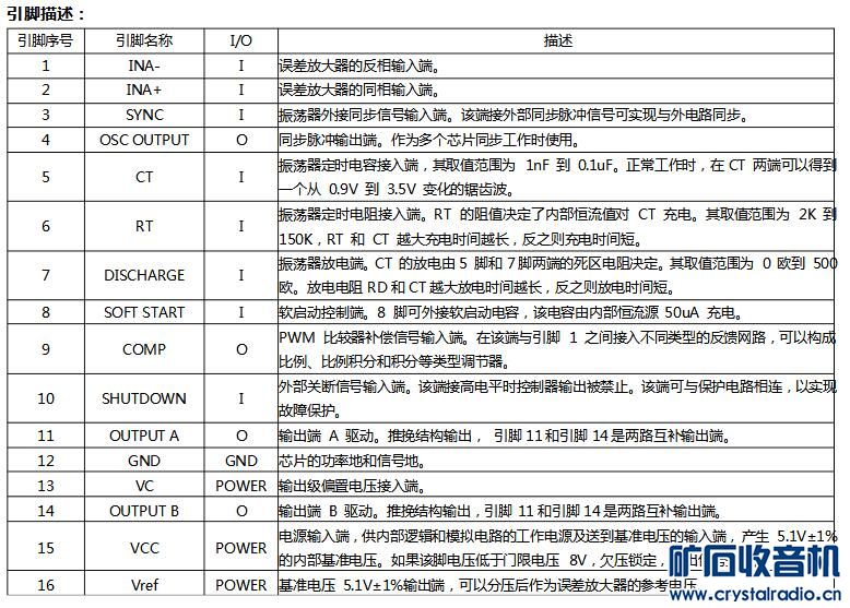

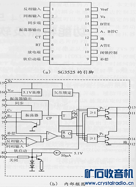

[img][/img]
首先查一下3525的10脚是否位高电平,如果是那就是保护了,查保护电路。还有1脚和二脚比较器的电压,还有5脚和六脚和七脚的外围RT和CT是否正常。
