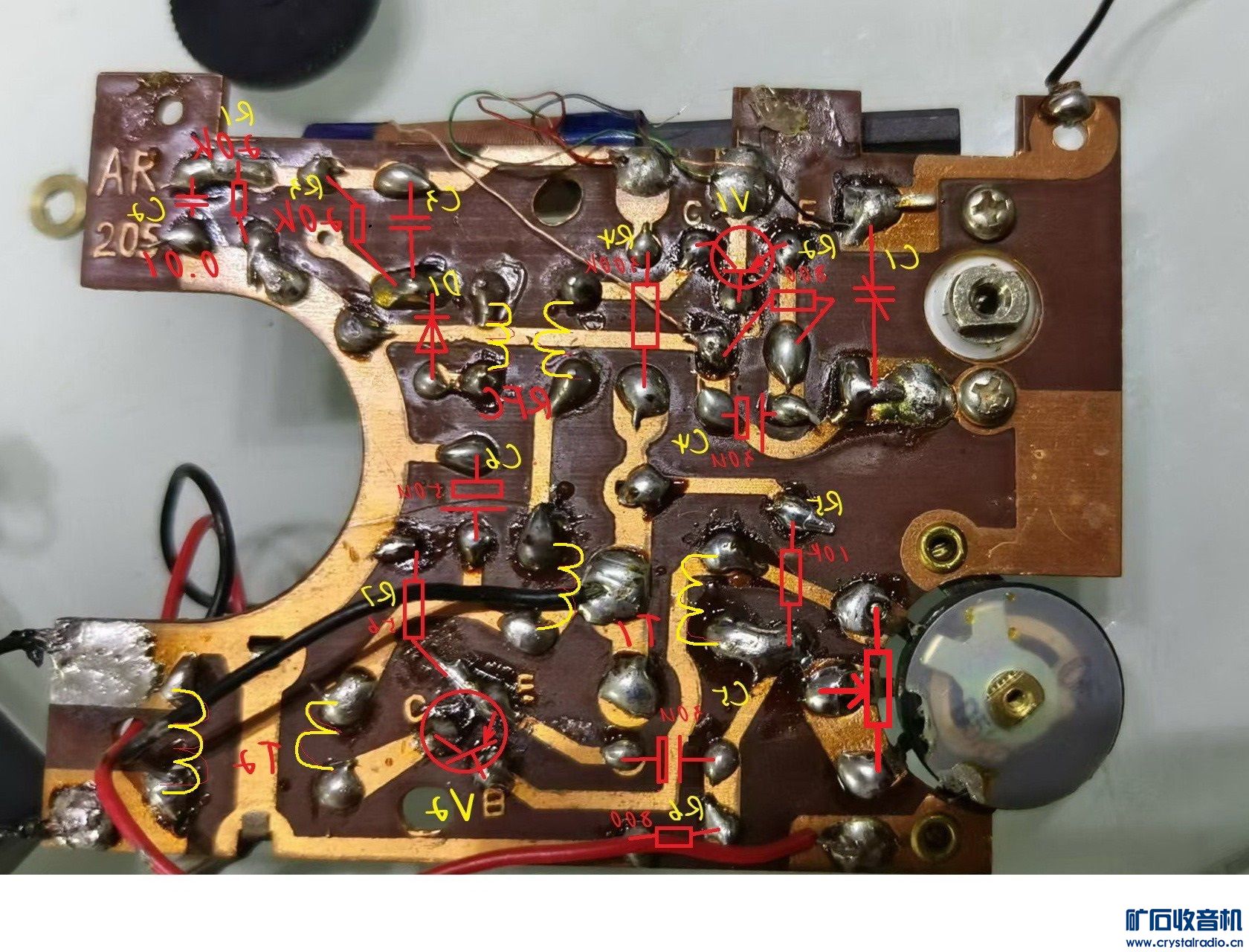

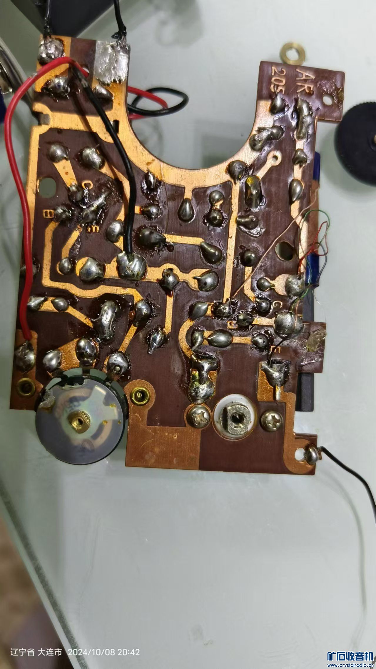

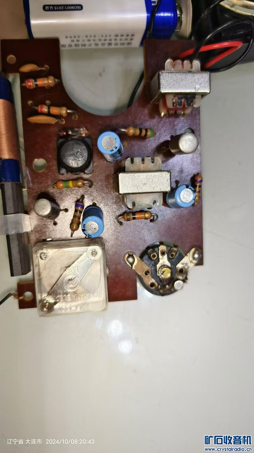

收了一个二管机,看着还挺好看。说是国外的套件。到手发现很多焊点没焊好,简单补了一下。然后管子极性焊错,天线线圈初级焊错。修改后能收到台,但是频率中间 7-8 百的位置啸叫。由于发现好几处错误,不排除还有其它问题。想找个电路图,或者哪位老师给画个也行,我实在是看不明白。还有就是中间的变压器哪侧应该是高阻?  现在BG1电流0.26   BG2 6.0 多 应该是不对的吧?? 11d1444fa55abbd4616487fd0dfb97b.jpg 35f46ee6cbfed7797b61dbef79d7a3e.jpg 788d28db3e07523448edef29625735b.jpg fdddc20f6901f61c8cb273aa8ba83c8.jpg
发表于 2024-10-8 21:39:54 | 显示全部楼层
这么简单的电路,自己照着扒一扒就行了呗
 楼主| 发表于 2024-10-8 21:55:43 | 显示全部楼层
MF35_ 发表于 2024-10-8 21:39
这么简单的电路,自己照着扒一扒就行了呗
没那水平啊,中间那个变压器没看懂

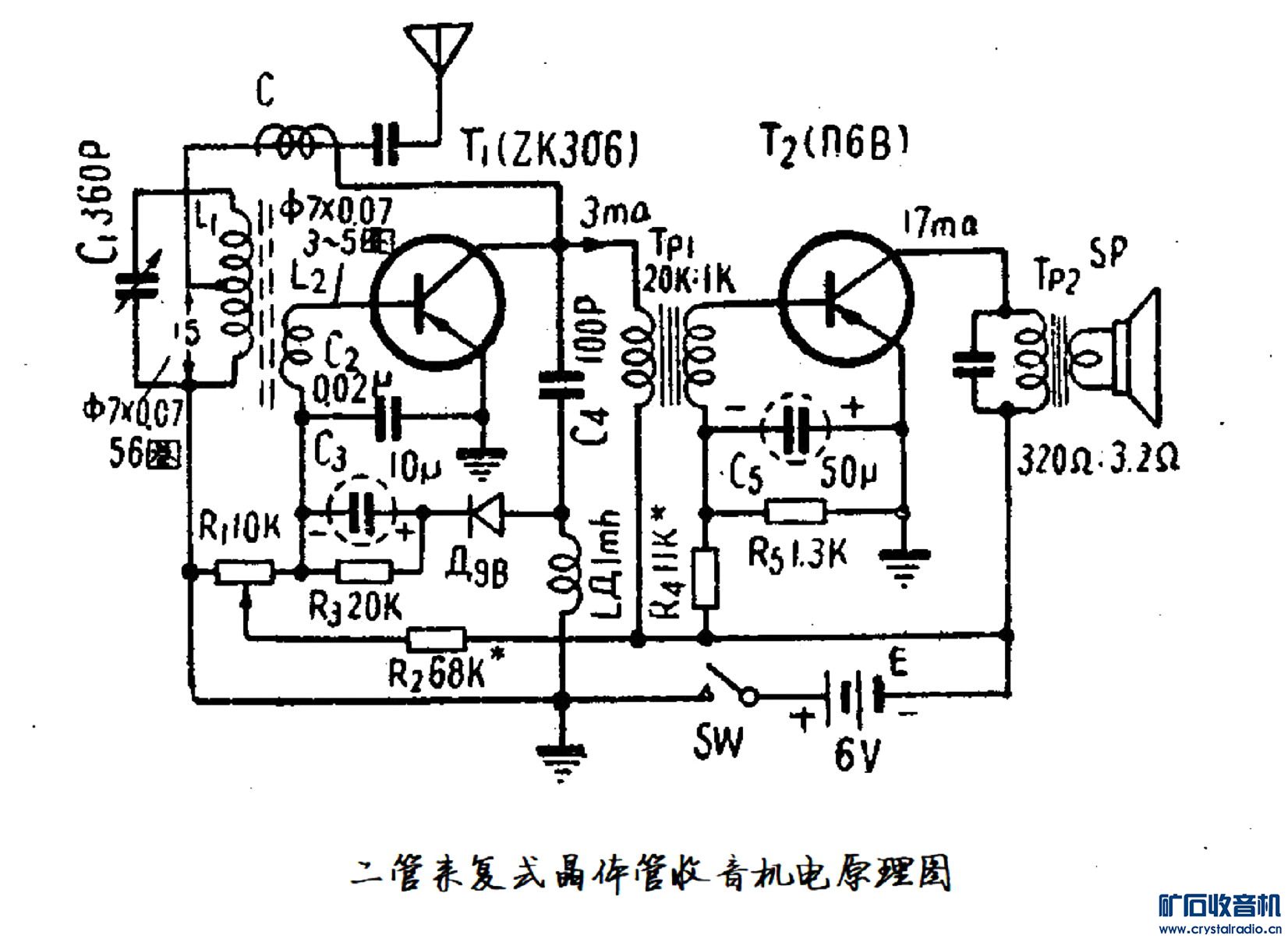

发表于 2024-10-8 23:00:36 | 显示全部楼层
qyw0132 发表于 2024-10-8 21:55
没那水平啊,中间那个变压器没看懂
请参考这款电路
发表于 2024-10-9 00:22:06 | 显示全部楼层
貌似只有一只二极管,
应该是用高频变压器的那款。
低压电路应该是差不多的。
 楼主| 发表于 2024-10-9 08:06:32 | 显示全部楼层
箫音 发表于 2024-10-9 00:22
貌似只有一只二极管,
应该是用高频变压器的那款。
低压电路应该是差不多的。
对 高频变压器的
发表于 2024-10-9 08:49:08 | 显示全部楼层

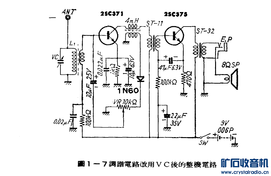

也补充一张:
发表于 2024-10-9 10:49:06 | 显示全部楼层
没有找到楼主这个型号的。个别可能与前面有雷同,插入时看不清细节,抱歉!

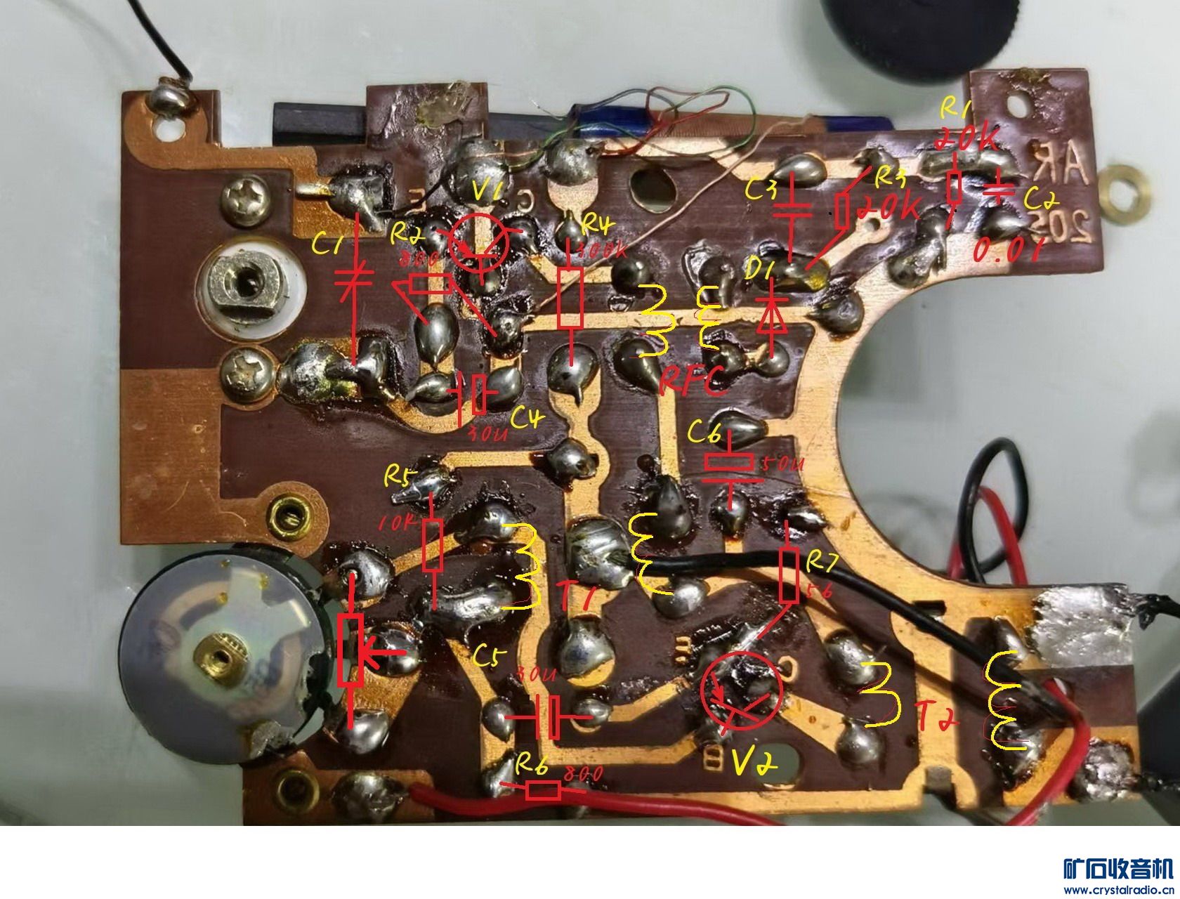

发表于 2024-10-9 16:26:08 | 显示全部楼层
给你个铜箔翻转图,方便核查线路
