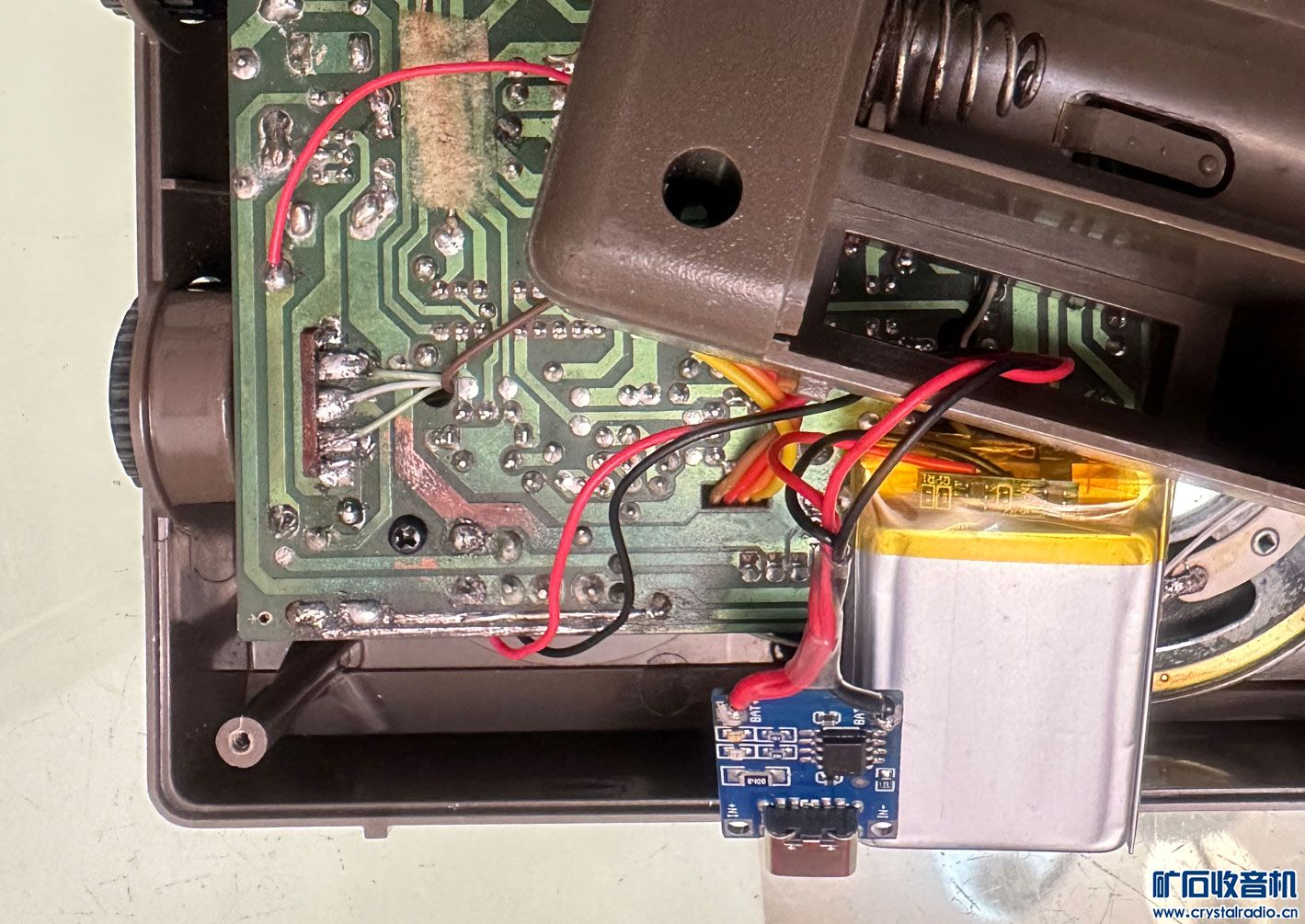

请教一下,德生gr88收音机开机就是最大声音,测电位器是好的,请教大佬怎么解决,如果有电路图请提供一下,谢谢!

重点检查电位器接地端是否焊好,
也不排除电位器下端根部碳膜已断,这种情况下反转电位器到一个角度会突然无声。
发表于 2024-10-9 01:43:26 来自手机 | 显示全部楼层
电位器好像有小板,我没记错的话,常见故障,拉拔旋纽小板PCB铜箔断了,眼睛观察不容易发现,上表测量。

发表于 2024-10-16 11:40:40 | 显示全部楼层
我的机器电位器小板的铜箔断裂了,我直接用3根线从电位器引脚搭到主板,再也没出现问题了。
谢谢,我拆下来看了,是断了,但是我用薄铜皮剪了条焊上不管用
背面主板上对应的三个点用导线穿过“过天线开的孔洞”直接接电位器中间的三个引脚。
发表于 2024-10-17 21:52:04 | 显示全部楼层
背面主板上对应的三个点用导线穿过“过天线开的孔洞”直接接电位器中间的三个引脚。还在不破坏外观的情况下把镍氢电池改成了锂电。
