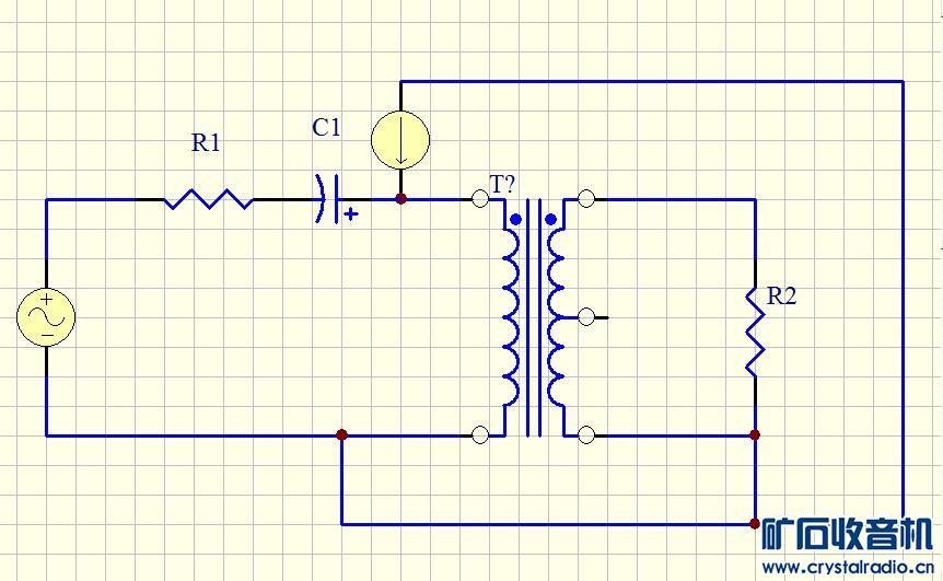

对比一下,我早期推荐的单端牛测试电路:

 楼主| 发表于 2024-10-8 18:00:55 | 显示全部楼层
简单的谈谈这个300B输出牛的测试电路:
 楼主| 发表于 2024-10-8 18:06:52 | 显示全部楼层
老外的电路,这个36H的电感太重要了,对于300B的输出牛,10H-25H的自感来说,36H不算大,低频分流有点多。
36H电感的分布电容,在这里严重影响高频的相应,看各个输出牛的测试曲线,20KHZ的衰减都比较大。可能这个牛的分布电容不小。
对于31款牛来说,大家都在同一个平台上测试,对比是没有问题的。
 楼主| 发表于 2024-10-8 18:08:55 | 显示全部楼层
作为一个通用的平台,我推荐的电路,更合理。
没有低频分流,高频的损失也很小,更接近真实的电路。
 楼主| 发表于 2024-10-8 18:14:20 | 显示全部楼层
我很早就反对用信号发生器直接测试输出牛,毫无意义。
几乎不存在这个使用条件,那么测试出来的数据又有什么意义呢?
 楼主| 发表于 2024-10-8 18:21:16 | 显示全部楼层

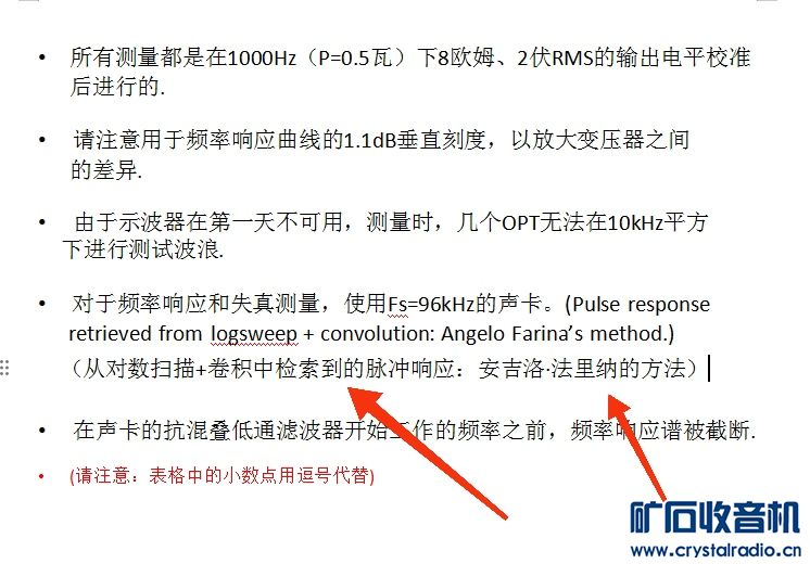

发表于 2024-10-10 20:53:11 | 显示全部楼层
英文多年不用,大部分还给老师了,想请教一下。
第一张图片中括号内的译文,有点不太明白,是结合对数扫描和什么脉冲响应?应该怎么理解?不知道是不是在测试频响曲线的时候,加入的波形,或者什么脉冲?
第二张图片箭头指的地方,按翻译是“失真”,这张图,横坐标看着是频率由低到高,纵坐标1~0.001,这个是什么参数?
 楼主| 发表于 2024-10-10 22:08:52 | 显示全部楼层
频响曲线的纵坐标是+0.1dB到-1.0dB,总共是1.1dB的刻度。
至于失真曲线,不管怎么测试的,至少大家是同一个方法,看相对值即可。
失真应该是1%到0.01%
脉冲响应就是方波。看到频响曲线变化不大,方波曲线变化很大了吧。
