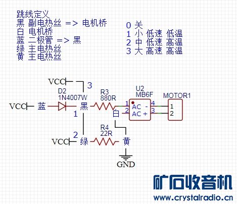

吹风机博大精深,大小档切换只用一颗二极管,内部没有电源却能让低压电机工作
假设电机正常工作0.25A(电压无所谓),所以需要880R电阻限流(副电热丝)
那这个电阻需要承受55W的功率
那么这个电热丝有办法自己做吗
镍铬丝多少粗、多少长,能880R 55W
有电源大佬有计算经验吗

发表于 2024-10-8 15:56:35 来自手机 | 显示全部楼层
这电阻丝可做不了,找个坏的电吹风拆下来或者淘宝上看看吧。
其实电吹风很耐用,而且也不算贵,坏了买个新的最省事。
 楼主| 发表于 2024-10-8 15:58:25 | 显示全部楼层
其实电吹风很耐用,而且也不算贵,坏了买个新 ...
不是为了修吹风机
只为了DIY电阻这个技能
发表于 2024-10-8 16:21:19 来自手机 | 显示全部楼层
JuncoJet 发表于 2024-10-8 15:58
不是为了修吹风机
只为了DIY电阻这个技能
500W电炉丝就很细了,拉直了得有2米左右。这55W的只会更细更长。冷态又脆又硬,没法绕螺旋。都不如搞个40-60W灯泡当电阻丝现实。
发表于 2024-10-8 16:25:00 来自手机 | 显示全部楼层
我拆过1800W的飞利浦电吹风,那个串联直流电机的电阻丝得有好几米,在绝缘架上绕了很多圈。拆下来就扔了,太占地方。
 楼主| 发表于 2024-10-8 16:45:31 | 显示全部楼层
chipset009 发表于 2024-10-8 16:21
500W电炉丝就很细了,拉直了得有2米左右。这55W的只会更细更长。冷态又脆又硬,没法绕螺旋。都不如搞个40 ...
55W是下限,所以应该可以用更大功率的镍铬丝
发表于 2024-10-8 18:54:36 | 显示全部楼层
改成电容不行吗?
 楼主| 发表于 2024-10-8 19:27:43 | 显示全部楼层
1uF 0.068A
使用电容,需要3uF电容
并且要解决上电冲击问题
发表于 2024-10-8 19:44:46 | 显示全部楼层
JuncoJet 发表于 2024-10-8 19:27
1uF 0.068A
使用电容,需要3uF电容
并且要解决上电冲击问题
我猜电容不行,冲击还在其次。
电机有电感,虽然隔着桥堆,也能和电容相互作用,很难正常工作。有条件的可以仿一下,看看是不是这样。
