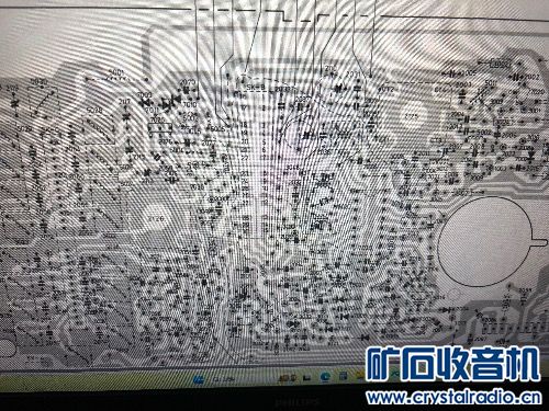

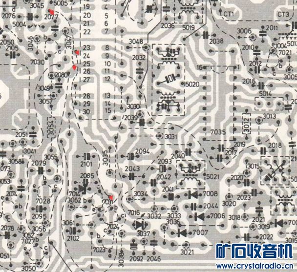

电路图上两点之间弯曲的虚线是什么意思

图,,,,,,,

 楼主| 发表于 2024-10-8 15:38:29 | 显示全部楼层
我找个清楚地图片
发表于 2024-10-8 15:38:36 | 显示全部楼层
两点之间的连接线吧
 楼主| 发表于 2024-10-8 15:42:38 | 显示全部楼层
海洋DZ 发表于 2024-10-8 15:38
两点之间的连接线吧
是不是表示测试点?
发表于 2024-10-8 16:32:06 | 显示全部楼层
用导线连接

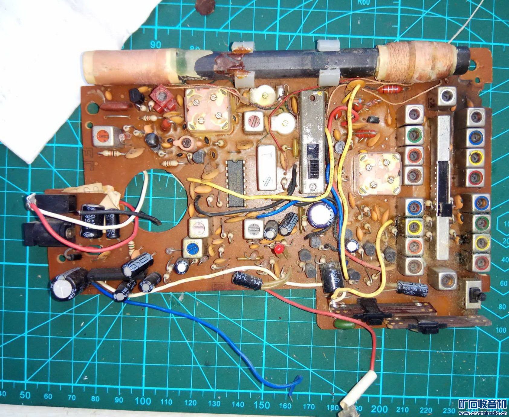

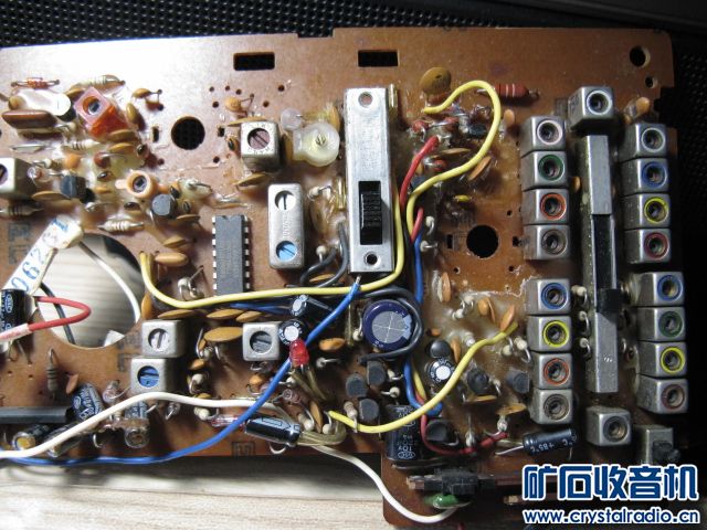

发表于 2024-10-8 16:55:51 | 显示全部楼层
lwx8818 发表于 2024-10-8 15:38
我找个清楚地图片
看我拍的,确认是跳线。
 楼主| 发表于 2024-10-8 20:18:36 | 显示全部楼层
金杯磁棒 发表于 2024-10-8 16:55
看我拍的,确认是跳线。
明白了谢谢
