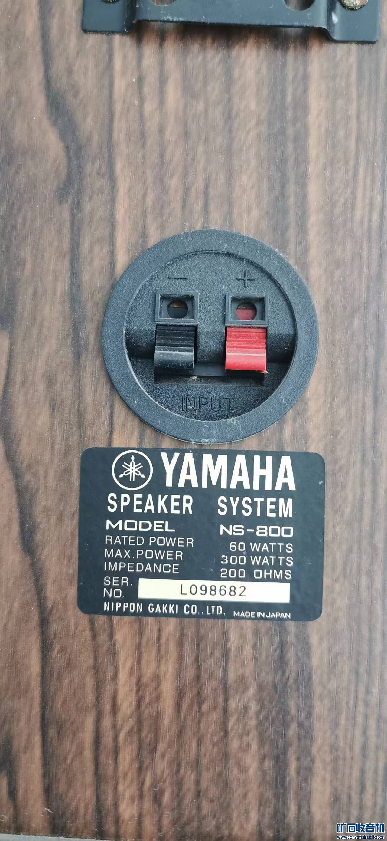

我朋友的一套雅马哈,国庆去他家吃饭,他说摆那里很久了也没动过,叫我拿去玩,我自己有一套先锋,匹配的音箱阻抗是6Ω,我一看这音箱,居然是200Ω这么大
我看看他的功放、主箱、中置、环绕、低音炮都是好的,没好意思拿,觉得稀奇,先把音箱铭牌拍了照来坛子里晒晒

这款音箱阻抗就是200欧,为什么,因为是作为舞台音乐用的音响,不可能像家用的音箱线那么短,很长的,如果用低阻抗的音箱那么线用的非常粗,外行用细线,效果非常差,达不到输出功率要求,早期的日本大客车里面的音响都用的锗管,车内的日光灯升压用的都是锗管,都是用的输出变压器,制作工艺中规中矩。效果很好,有点电子管味道。

输入阻抗 200 欧姆的音箱,要达到 60W 的额定功率,需要的电压能电死人!
在网上找不到任何一点 Yamaha NS-800 的内容,怀疑是不是真的雅马哈 ...

         定压式的喇叭可以。里头有变压器的。

10楼分析的有道理,功放里面应该有输出变压器(线路输出)。

最好实测验证一下

一体式音箱,没法拆,再说也不好意思说拆,人家是一套呢
