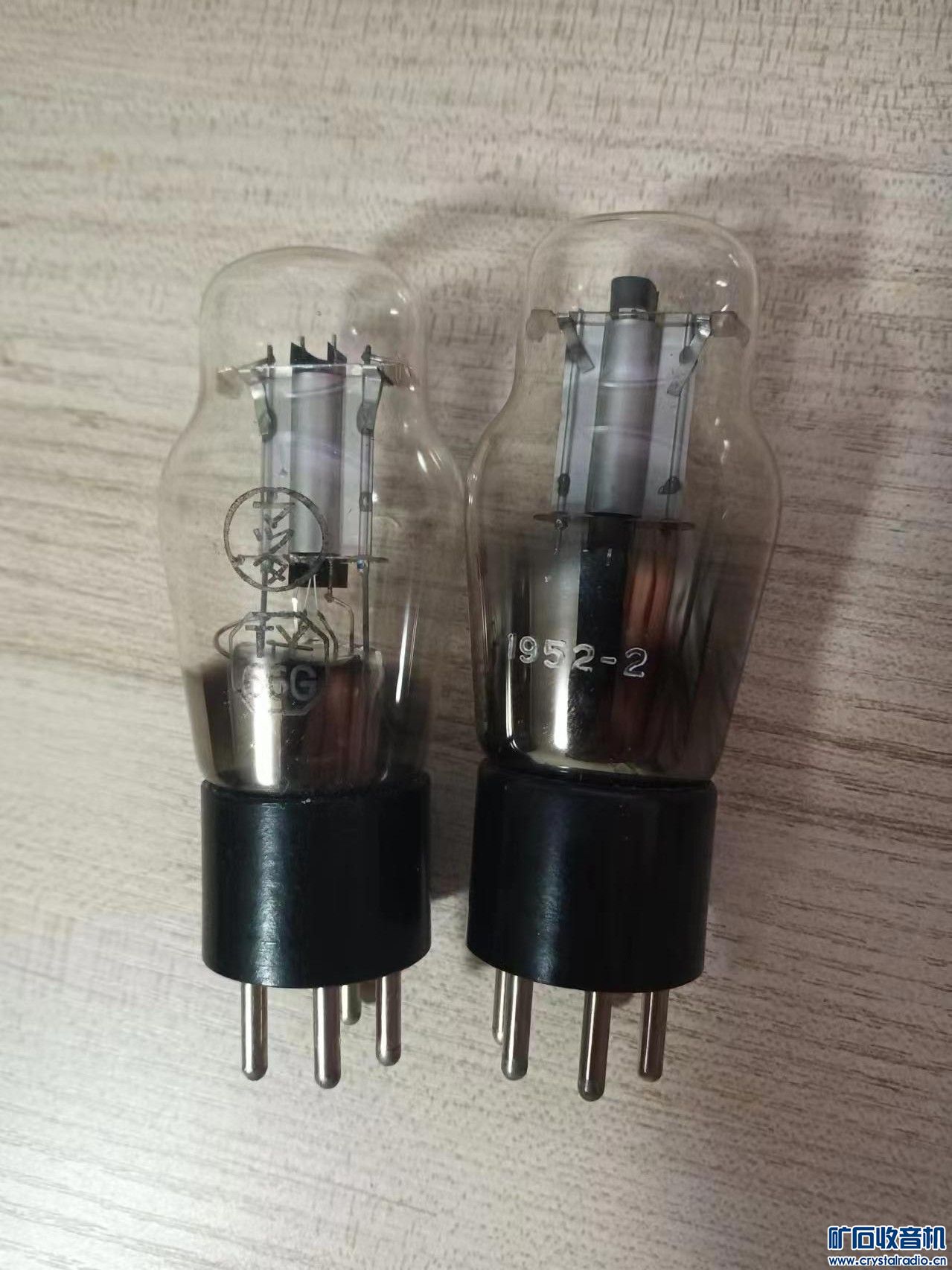

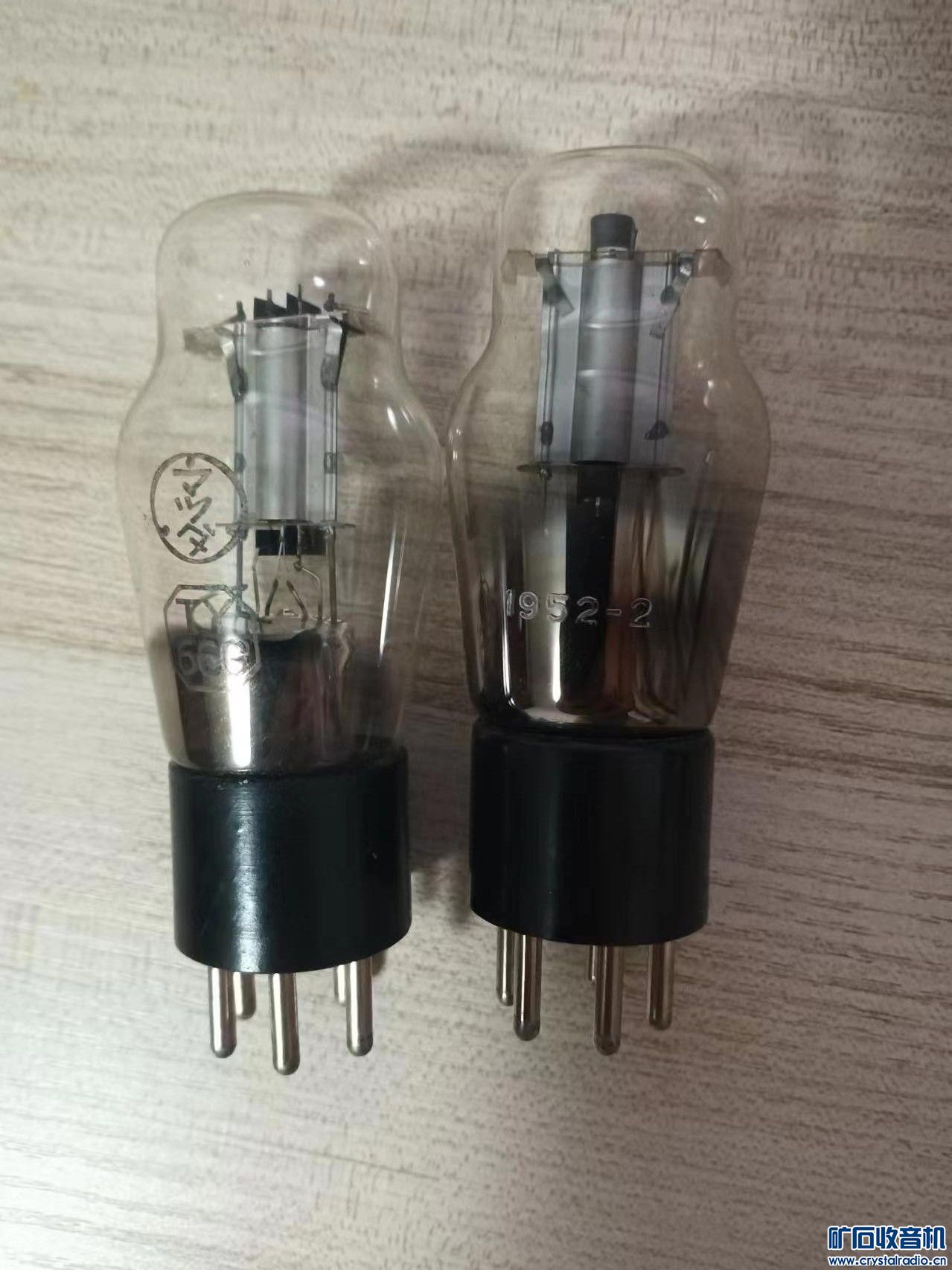

网上买了一对日本管,看成色还行上面还有生产日期就买了,找了几个网站也查不到型号,不知谁知道能告知一下,先谢了!
TY66G
TY66G
发表于 2024-10-8 15:48:21 | 显示全部楼层
没有型号就下手?厉害
发表于 2024-10-8 13:59:05 | 显示全部楼层
看上去像叉北的翻新印字

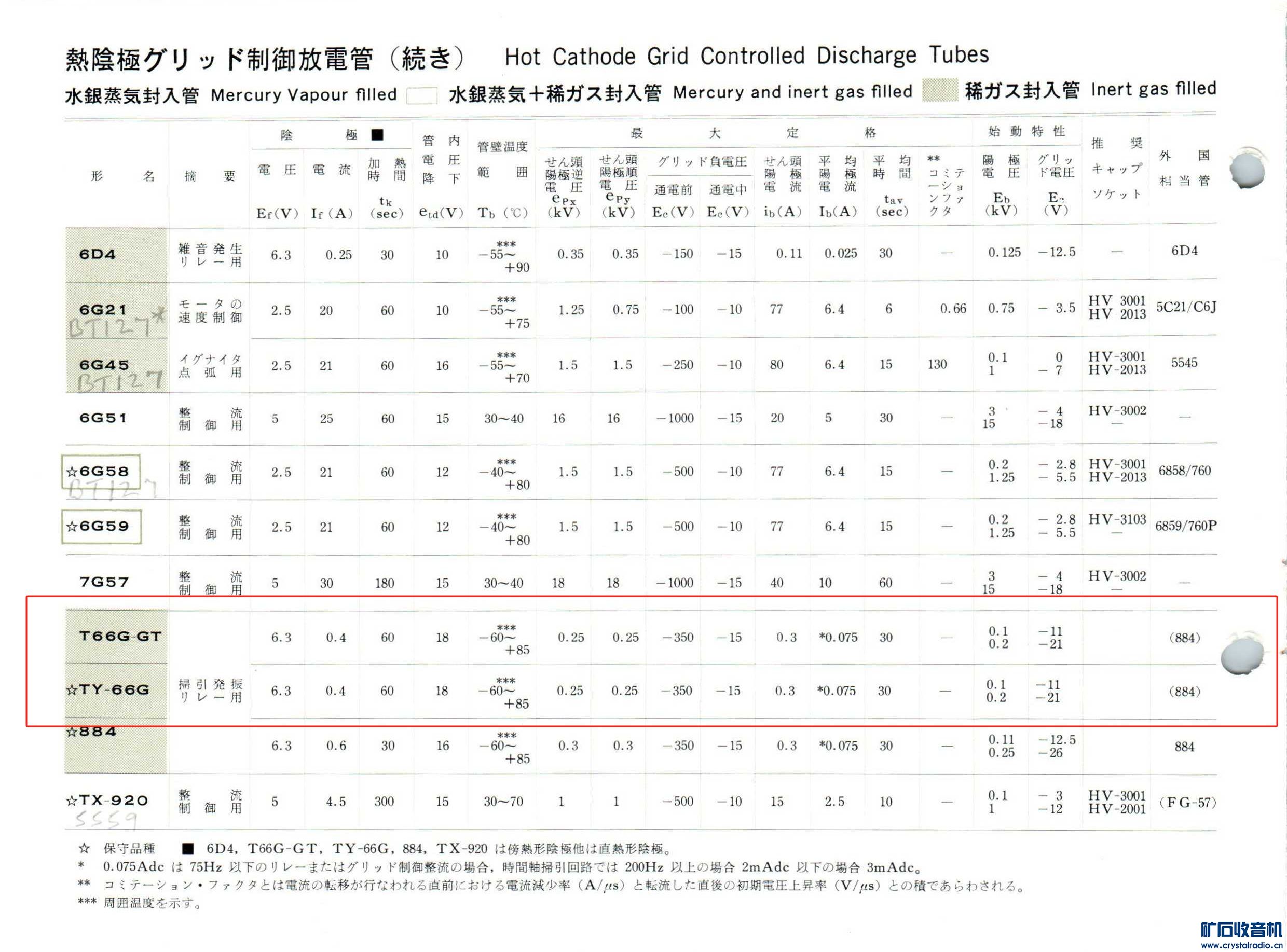

发表于 2024-10-8 14:02:28 | 显示全部楼层
同T66G-GT........

发表于 2024-10-8 14:24:15 | 显示全部楼层
国外替换型号884.这是884的规格书
884.pdf (157.8 KB, 下载次数: 19)
 楼主| 发表于 2024-10-8 14:27:36 | 显示全部楼层
有相关资料吗?T66G-GT也查不到
发表于 2024-10-8 14:32:07 | 显示全部楼层
早期CRT电视机行扫描的锯齿波振荡器用管。对于音频电路没啥用处

发表于 2024-10-15 13:49:59 | 显示全部楼层
充气管啊,放大器中基本无用了
