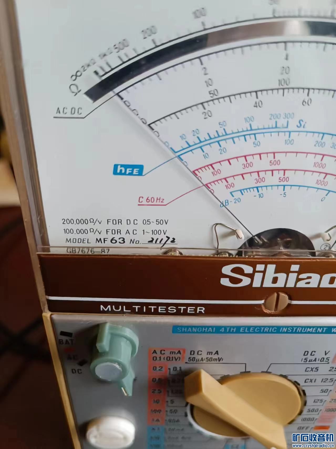

给63表加了个提手支撑

请问,88年的MF36电池是不是不一样?
 楼主| 发表于 2024-10-13 19:07:37 | 显示全部楼层
       二个6V叠层电池+5号电池.  忘关的话6V叠层电池很快没电,另外修电视很容易坏FC54 ,所以后来换成64.

星月湾 发表于 2024-10-13 19:14
6V叠层电池好像没售了
  是的,所以改单9v了,运放也改了,不容易坏还省电

改9V不改运放可以吗?改运放更麻烦。
发表于 2024-10-13 19:57:42 | 显示全部楼层
星月湾 发表于 2024-10-13 19:28
改9V不改运放可以吗?改运放更麻烦。
运放没坏,不改运放也是可以的。

直接用9V?
请问1:接口距离没问题?
2:改用9V运放不会坏掉?

具体尺寸是多少?不锈钢片厚度?
 楼主| 发表于 2024-10-13 20:48:56 | 显示全部楼层
   内126*高100*1.5mm
