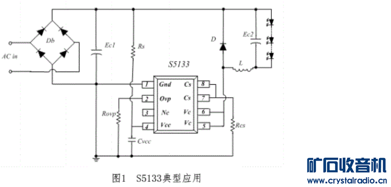

由S5133设计出BUCK镇流器,PWM在芯片内部控制,恒流在0.25A,LED电压72V左右。最近出现如果别的房间用电,此LED就会闪(以前不会这样),是怎么回事,谁帮忙分析一下。
发表于 2024-10-8 11:17:45 | 显示全部楼层
检查下EC1,EC2
发表于 2024-10-8 11:32:28 | 显示全部楼层
首先检查电容。
 楼主| 发表于 2024-10-8 13:30:39 | 显示全部楼层
是年代久了,电解电容容量变少了造成的吗
发表于 2024-10-8 13:41:54 | 显示全部楼层
电解电容容量变少了造成的吗
