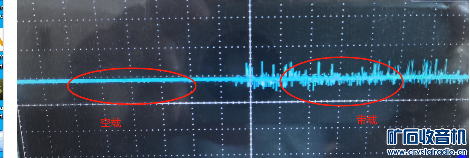

Boost电路,12V转24V,150K开关频率,输出空载时,纹波很小,一带载纹(带1A左右)波就很大,各位大佬帮看下,可能是什么原因引起的,给固定占空比也是一样。

你就不能在输出端多并几个MLCC电容

ewhz88 发表于 2024-10-8 10:24
你就不能在输出端多并几个MLCC电容
解决了,多并几个MLCC电容
