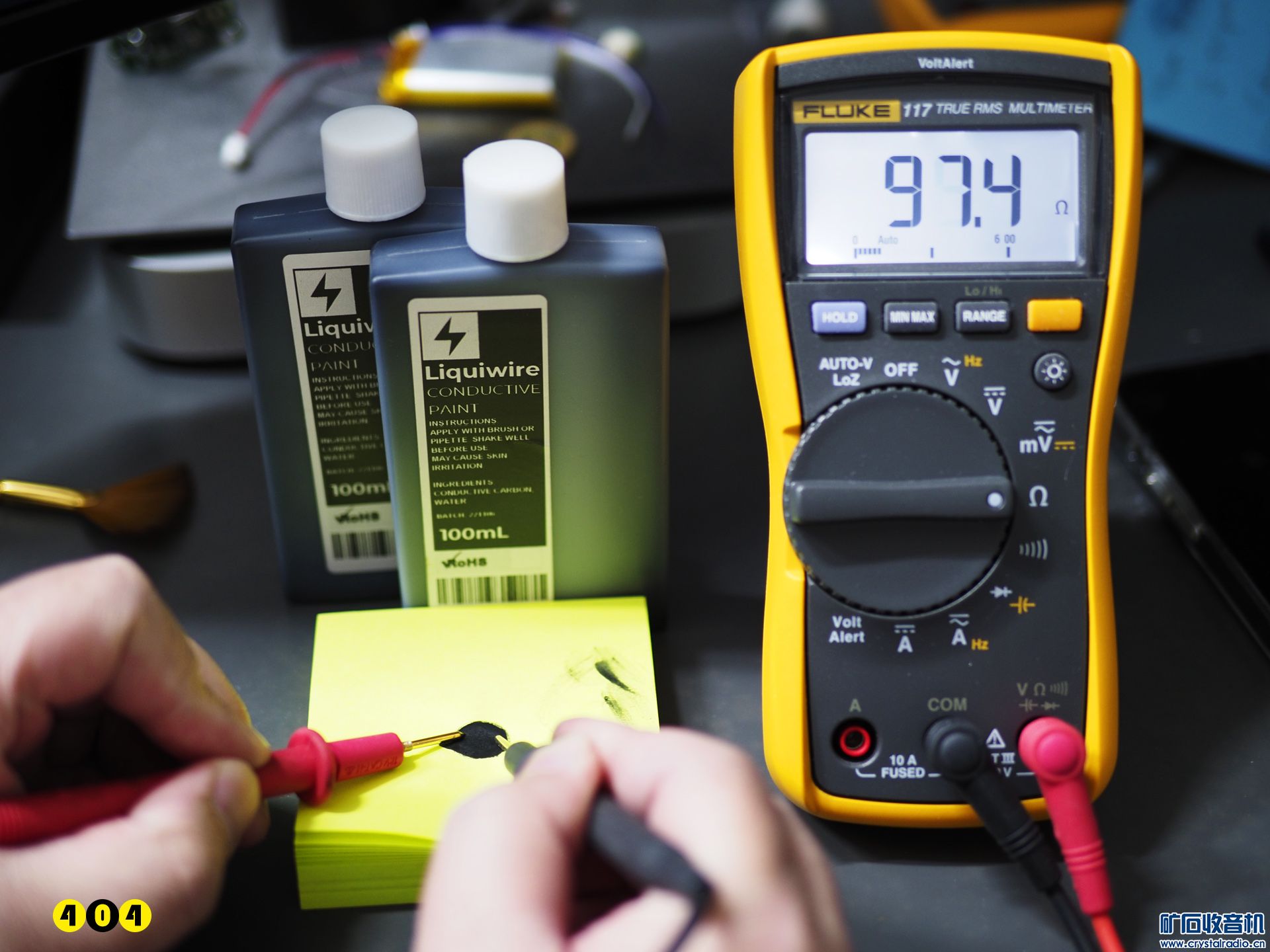

一般是表面喷涂的,俺的吉时利 2001 万用表内部得塑料罩子就是导电的,有一个跟 PCB 接触的地方磨损了导致屏蔽效果不好,俺给贴了块铜箔修补的。

俺曾经买了两瓶导电墨水想拿来修复磨损的塑料屏蔽罩,但是实测下来发现墨水导电性能太差,最后还是用铜箔修的 ...

福禄克DSP100,867表塑料外壳内层都有一层导电涂层,是喷涂上去的,因为有这种导电油漆,看你导电率多少可以选择不同的油漆来喷,另外,在费思手持表里面也有导电涂层。有的对讲机里面也有导电涂层。
