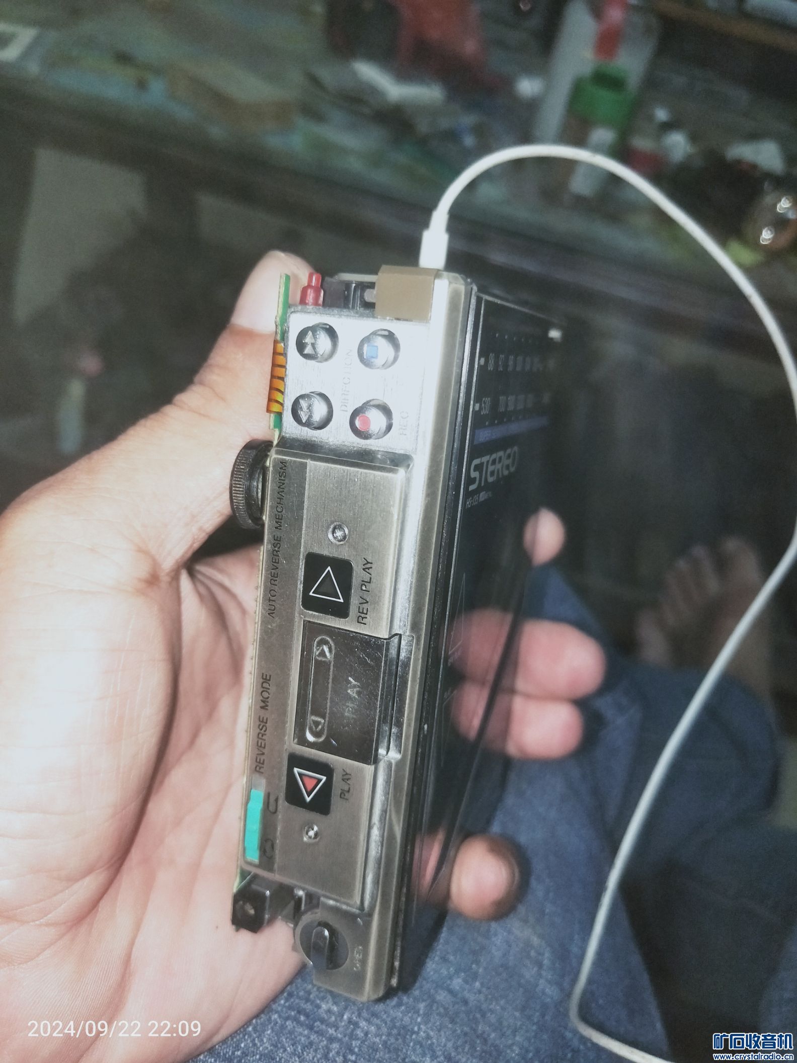

最近捣腾90年代爱华随身听弄好了收录放全部正常,收音芯片是20111立体声解码是8脚芯片73737,另一片磁头录放芯片,现在听FM立体声时背景底音很干净没一点解码噪声,听过很收音机开启立体声背景总有丝丝声,AM收音也很强大与台式录音机差不多,调频比我车内收音机还多台,上网查芯片资料也很少,都说芯片是高端机使用不会差。可能接受强手机放旁边也会有干扰,今晚去公园试听两波段电台满满效果十分的好,喜欢收音机碰到这芯片可以拿下绝对有惊喜。 1728308060005.jpg 1727014349454.jpg

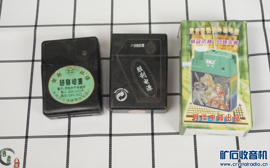

那时好电池比较贵,于是这玩意很流行,但是它电压偏高,有的随身听吃不了粗粮,容易烧坏

后期爱华超薄机型采用了口香糖电池。

啊七哥 发表于 2024-10-8 08:52
后期爱华超薄机型采用了口香糖电池。
这机上电池3Ⅴ电压,磁带低至1.8v不变音,

TA7688是后级功,右下大片三极管是磁带反转驱动电机用。听过很多随身听或录音机唯有这芯片组开启立体声解码背景安静无声,当然这机也能关闭立体声。

发表于 2024-10-8 10:17:10 | 显示全部楼层
型号看不清,能否来个正面照
