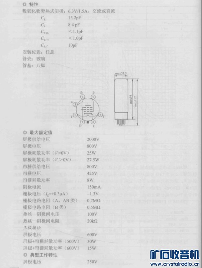

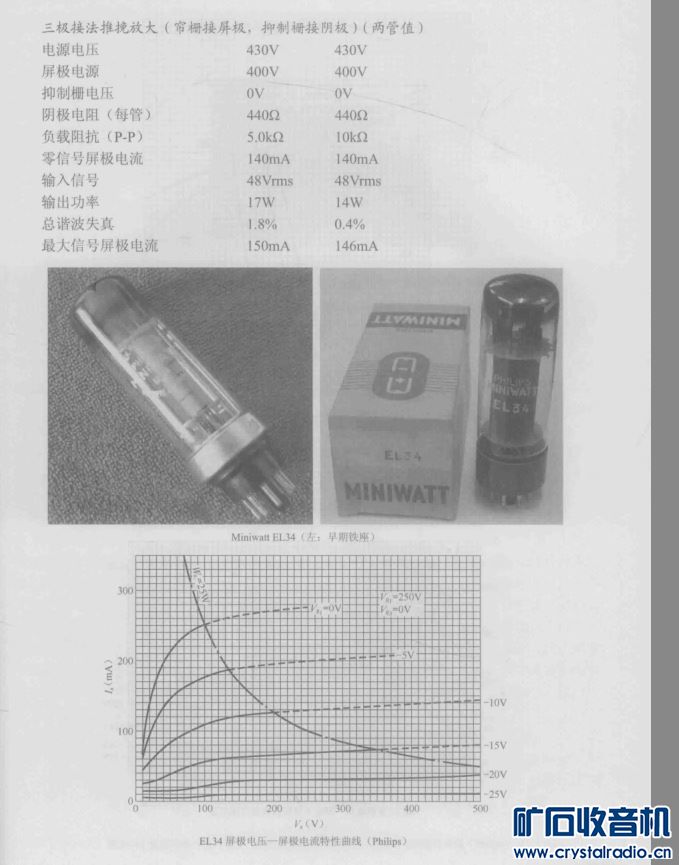

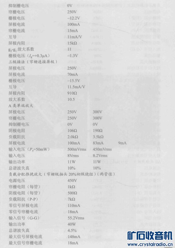

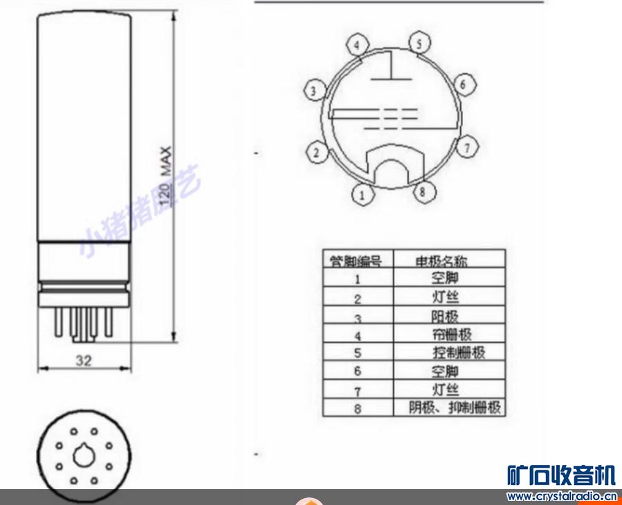

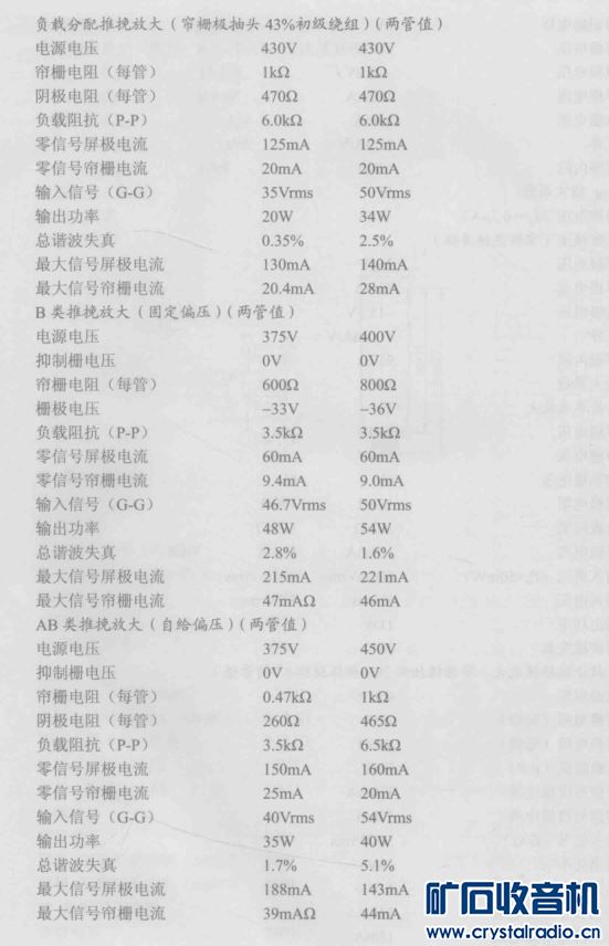

    EL34为1954年PHiLPS开发的声频用高效率、高功率灵敏度八脚五极功率电子管,美国同类管是6CA7。EL34是欧洲系著名功率管,声音清丽,功率较大而体积较小,使用非常普遍,早期EL34为金属底座,俗称铁座。6CA7的特性与L34相同,可以直接替换,但Sylvania、Ei、EH的6CA7为集射管结构,声底较EL34为厚,通常6CA7管壳较粗(Φ38×98mm),EL34管壳较细(Φ33×98mm)。
    EL34适用于AB1类推挽声频功率放大,可取得输出功率30-40W,B类放大可达100W,用来超线性放大时,其超线性抽头位置在43%圈数。EL34在A1和AB1类放大时,栅极电阻不能大于680KΩ,AB2类和B类放大时则不能大于470KΩ。EL34的互导高,在推挽工作时,最好每个电子管都设有独立的偏压调节,因为高互导电子管很小的偏压变化就会引起很大的屏极电流变化,造成电路工作不平衡。EL34在推挽放大时,若栅极连线较长,容易产生自激,必要时可在栅极串进阻尼电阻。电源电压较高时,帘栅极宜串接一数百欧姆电阻。EL34的负载阻抗不宜过大,特别是推挽工作时,负载阻抗值可取得比单端时小,否则3次谐波会增多从而影响音质。EL34的屏极电压不建议高于400V,以免缩短电子管的工作寿命。EL34的装置位置可任意,但必须有良好的通风。
    EL34在三极管接法时,屏极内阻约1.1KΩ,单端输出功率可达6W,这时负载阻抗3KΩ,阴极电阻370Ω,阴极电压26V,屏一阴闻电压375V,屏极电流70mA,输入信号电压18.9Vrms,总谐波失真8%,为取得好的性能,必须采用漏感小的大型输出变压器。
    EL34的等效管有6CA7(美国,GE,Φ38mmGT管)、CV1741(英国,军用)、CV1471、7DI1、12E13、EL34WXT(俄罗斯,Sovtek,Φ32mm,细壳长底座改良型)、EL34EH(俄罗斯,EH,Φ32mm)、6CA7EH(俄罗斯,EH,Φ37mm粗壳,集射结构)、E34L(斯洛伐克,JJ,Φ33mmGT管,栅偏压稍高)、
    EL34B(中国,曙光,Φ33mm棕色底座,耐用型,第1脚为空脚)、KT77(英国,GEC,集射结构,EL34的大功率替代管)。
