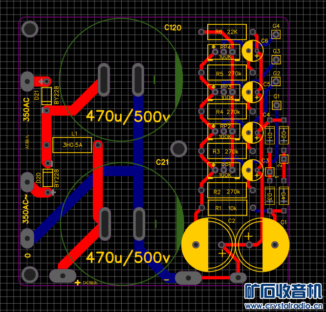

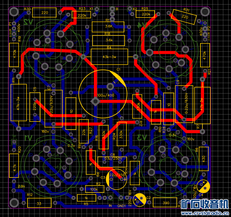

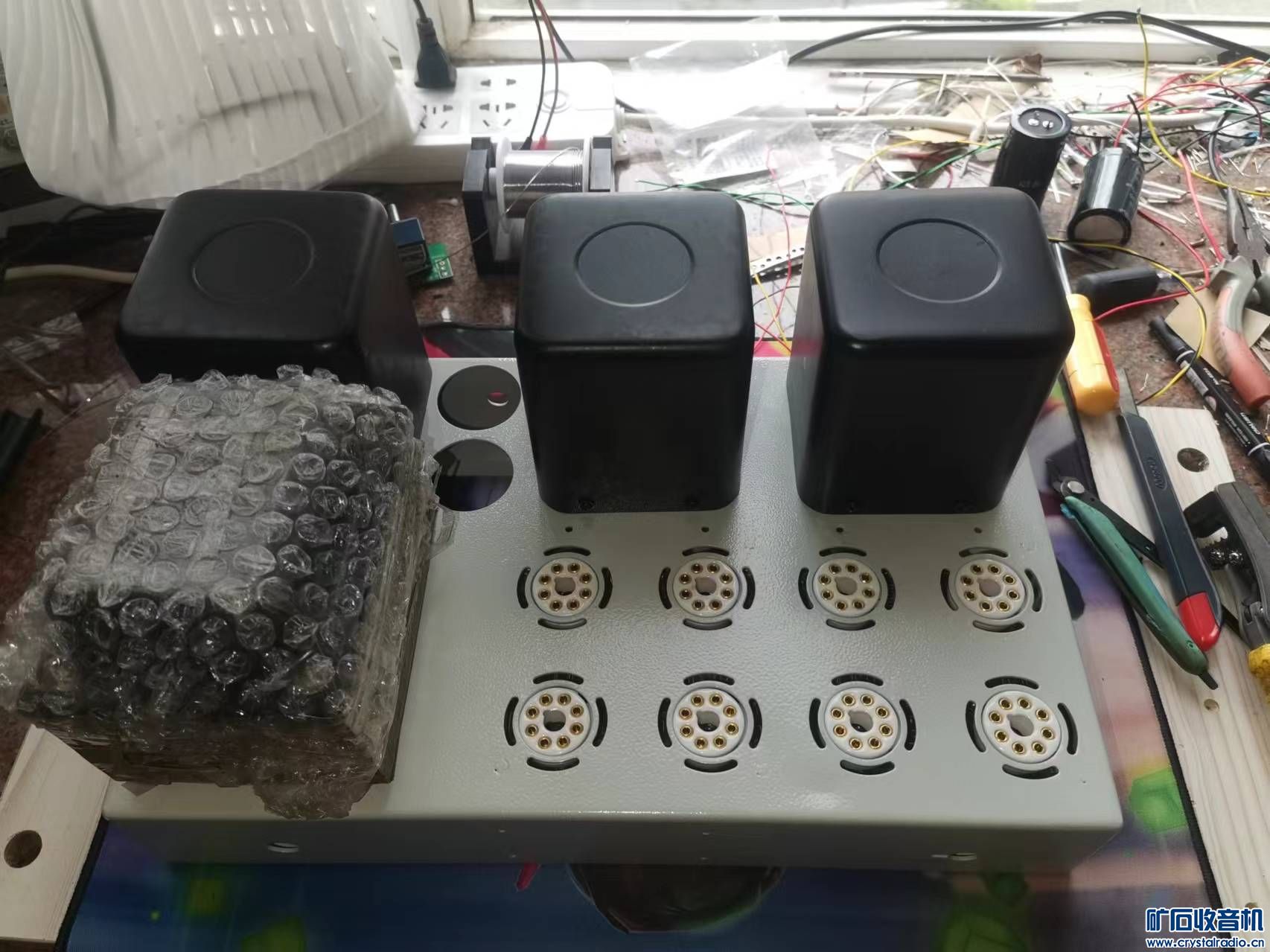

放假之前就想好了做院长的6J4P+6P13P推挽,因为手头正好有6J4P等这些国产管子(进口的玩不起 )所以放假前都在做准备工作,从PCB到机箱CAD画图制作,到输出牛的灌封,后期的CPB焊接和机箱安装等,前期后后大约有半个月将所有的材料都准备齐全了,只等放假了。
10.1放假后进过一天的安装和调试,10.2开声,一气呵成,几乎完美。
其实带后期安装还是差一些小材料,比喻输出端子查4只,电源开关差一只,尽管有替代品,机箱设计也有不周全的地方,这些都给我后期再次制作留下了宝贵的经验。
本次将输出牛和电感都改成插拔式,方便后期搬动减少重量,最主要的是输出牛的二次利用可以直接从机器上拔下来而不用焊接一根线,很方便。
当然了,为了工作稳定,使用中输出牛和电感还是在对角处上了两个螺丝,这样避免得意忘形时将牛掉落而摔坏。
声音就不做过多评价了,大佬喜欢玩进口的,我等小白玩不起,毕竟每个人对听感都不相同。
电源牛是利旧,管子都是国产便宜管,使得成本尽可能的低。
再次感谢院长提供廉价管子的图纸。

 楼主| 发表于 2024-10-7 07:43:34 | 显示全部楼层
pppd 发表于 2024-10-6 22:56
做的太漂亮了,机箱在哪里能定制呢
机箱是找了一家淘宝商家定制的,我的机箱都在这家做的,价格公道(200元包邮,周期5-7天)尺寸350*210*60,机箱制作时将所有螺杆内置焊接,外表看不到一颗螺丝,美观漂亮,采用2.5的镀锌钢板,表明灰色处理。
