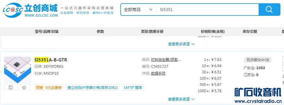

下單的是Si5351, 到貨看是 MS5351M, 還用激光打碼糊了MS那個位置, JS的所為.
本著隨便一試的心態, 結果發現有些不對勁.
請教你指出計算工具是 relmon 那個 還是 skyworks 那個 ?

si5351原本是芯科的,貌似整个时钟部门都卖给skyworks,现在工具是挂在skyworks下,是不是改名还是重写的就不知道了,软件名叫clockbuilder pro

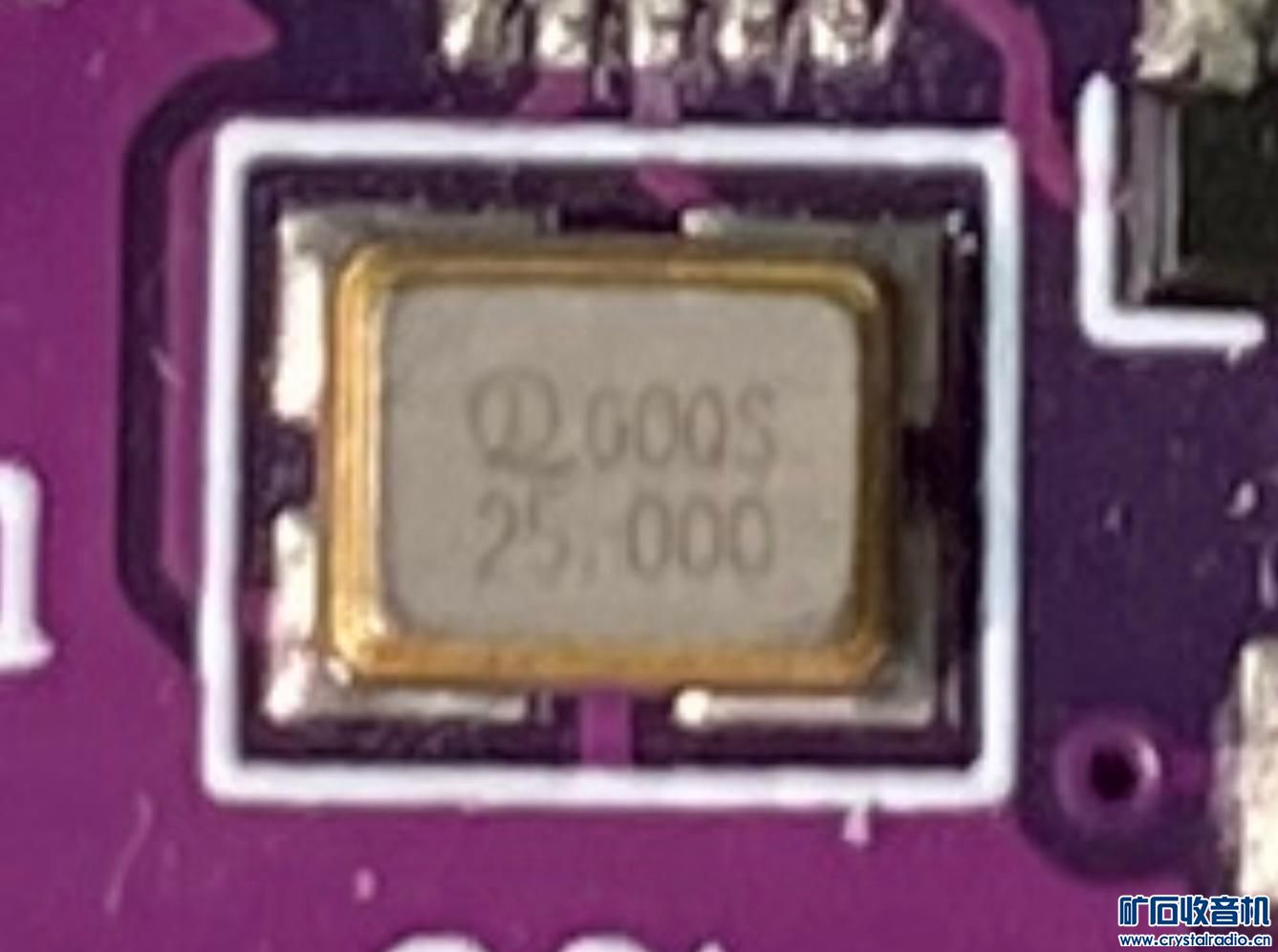

MS5351測試的樣品75%的板不起震, 其他都是震盪頻率跑偏30%~50%, 還搞不清楚是MS5351掛掉還是XTAL/OSC 有問題, 讀取MS5351的REG0, 有反應的板得到 0x61, 與另外一個供應商的正常的板比較, 同樣讀取REG0 得到 0x41, 就算看了 MS5351 的 DATASHEET, 也沒法理解它的成因, 因為跟 relmon DATASHEET 寫的對不起來 LOL_1 LOL_2. 降低 I2C 的速度也沒改變, 除了芯片版本不同, 也無法解析這種可重複的現象.
所以不能確認 MS5351 直接兼容 Si5351
其中一種 XTAL/OSC 是這樣子, 不知道品牌, 也不確定是 XTAL 還是 OSC, 連示波器/頻率計都不想動, 看PCB走線, 只能是 XTAL, 就不探它了.
25MHZ_XTAL
25MHZ_XTAL
以後如有時間也還有興趣的, 估計搭個棚自己外部做個 OSC 注入MS5351才可了解是否全因這顆XTAL引起. 有問題只有退貨一條路. 樣品則留下.

你用的晶振负载电容多少,和5351内部负载电容设置是否匹配,如果偏差过多可能出问题
PS: 晶振的负载电容是把板上电容,分布电容以及5351内部电容都合并算进去
