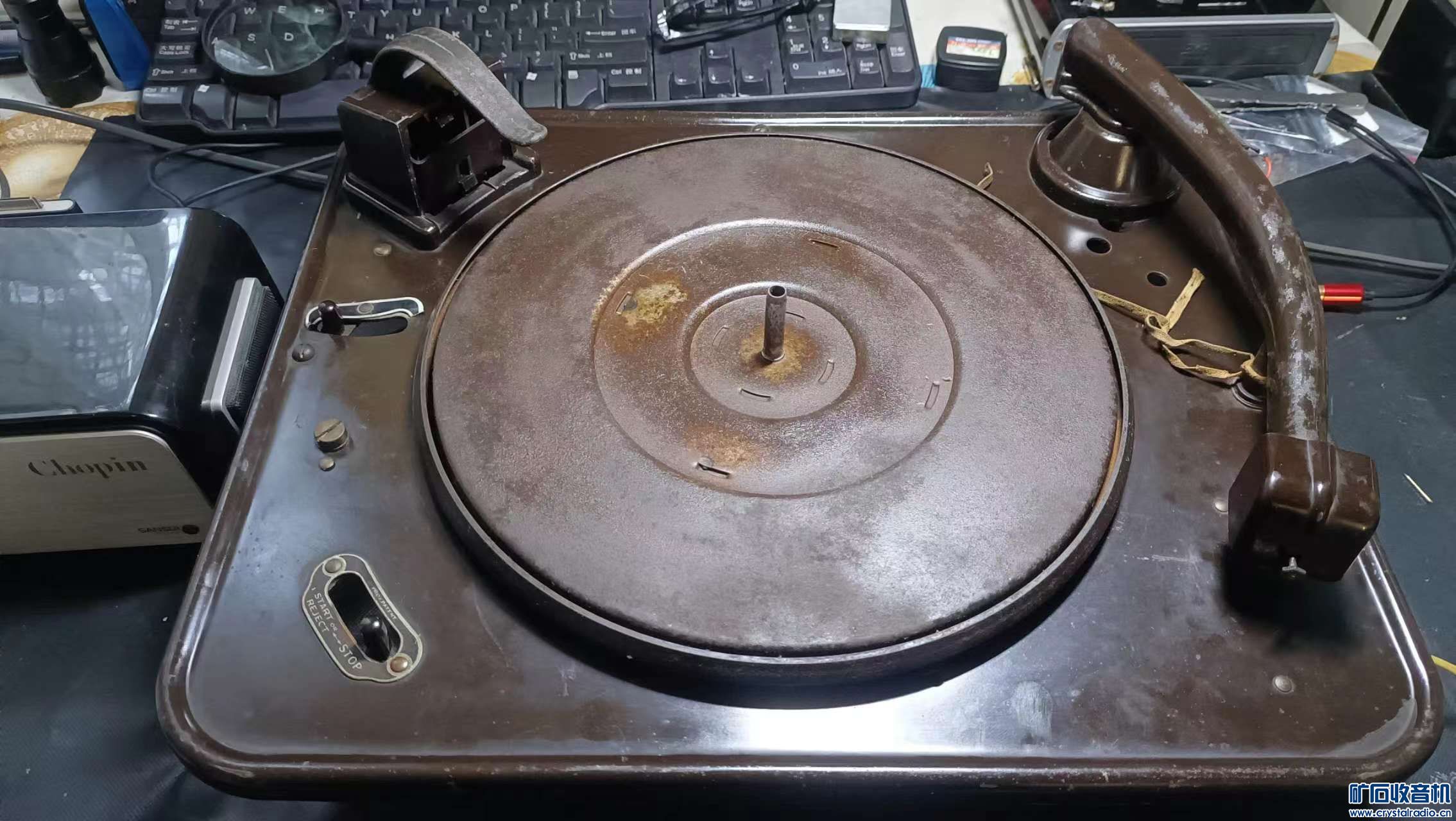

大概看了下主题和内在还成,掏腰包交割,约货拉拉,在往车上抬费了不少劲,太沉了!回去之后打理了几天钢针唱盘出声了,收音机各波段也响了!由于太大收藏不便,过些时准备整机卖掉或拆件出售

觉得唱机格这弧板方向装错了:

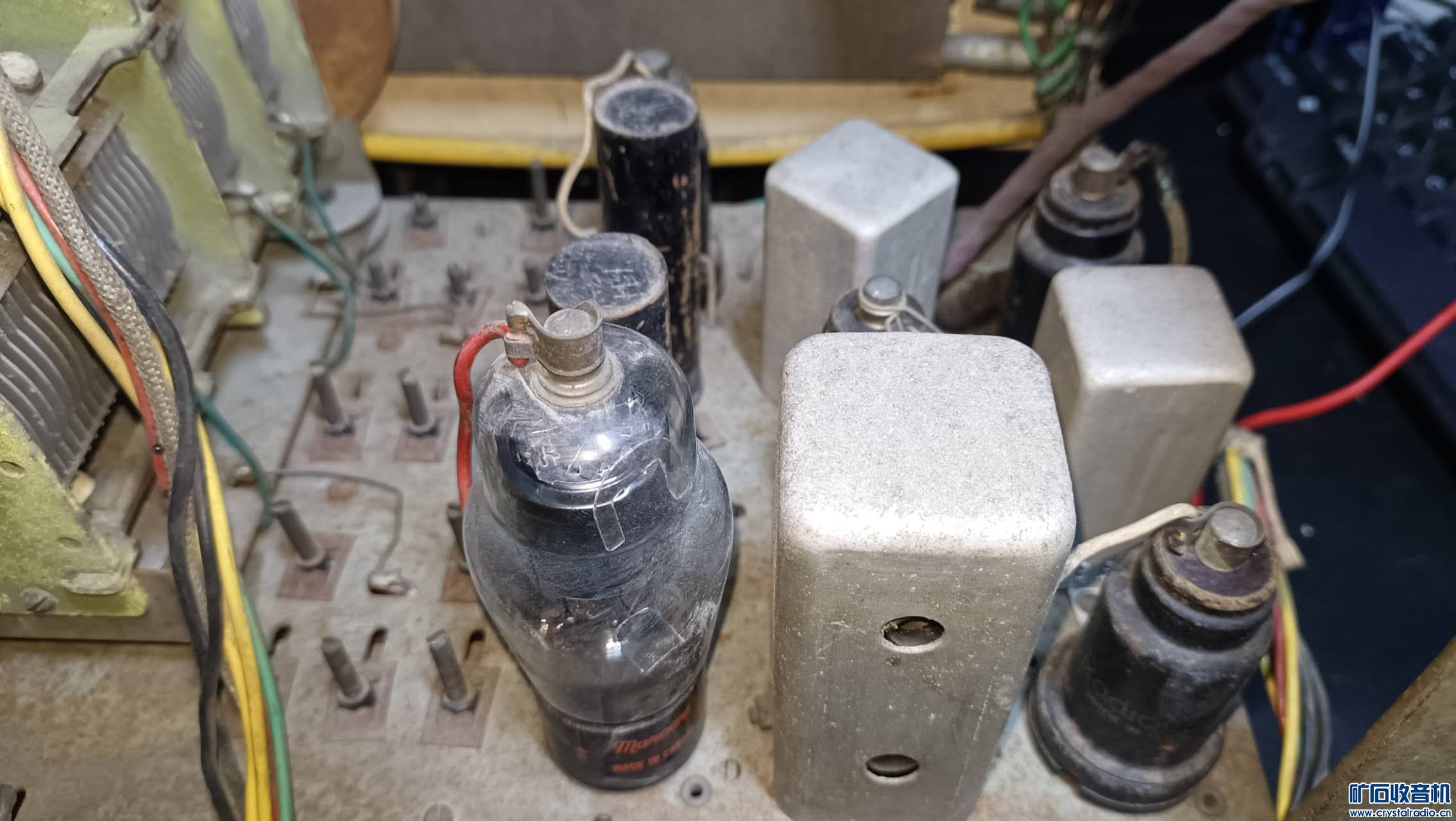

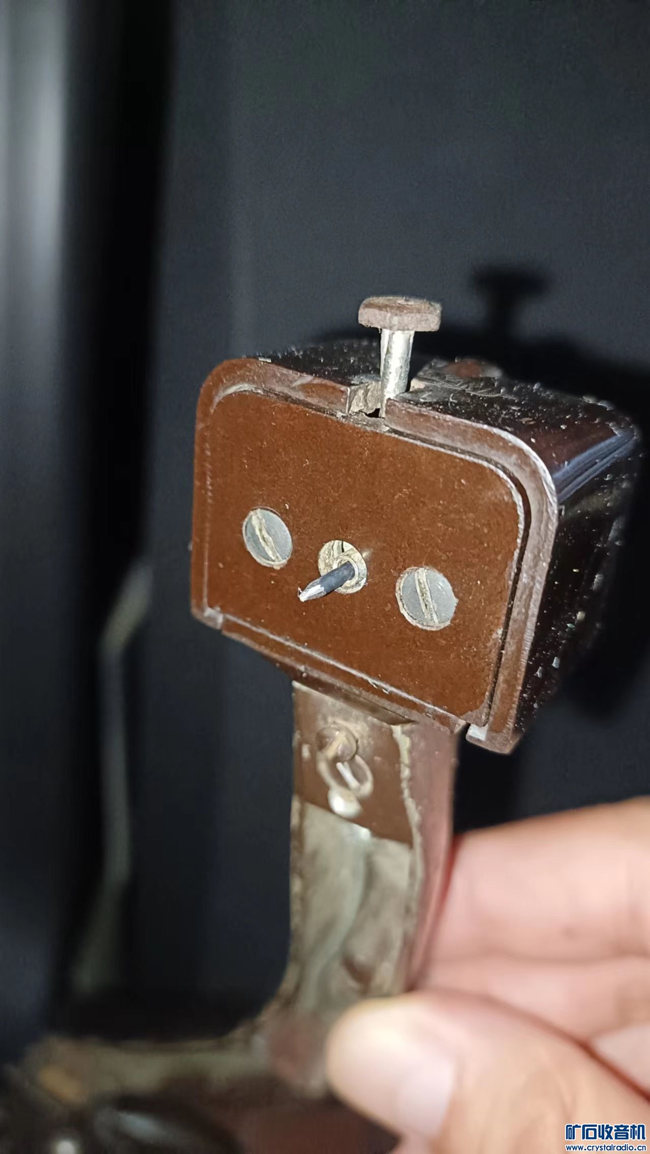

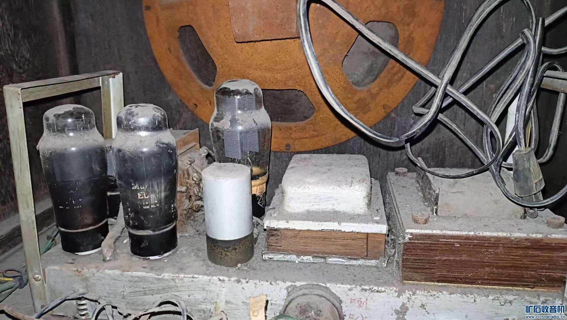

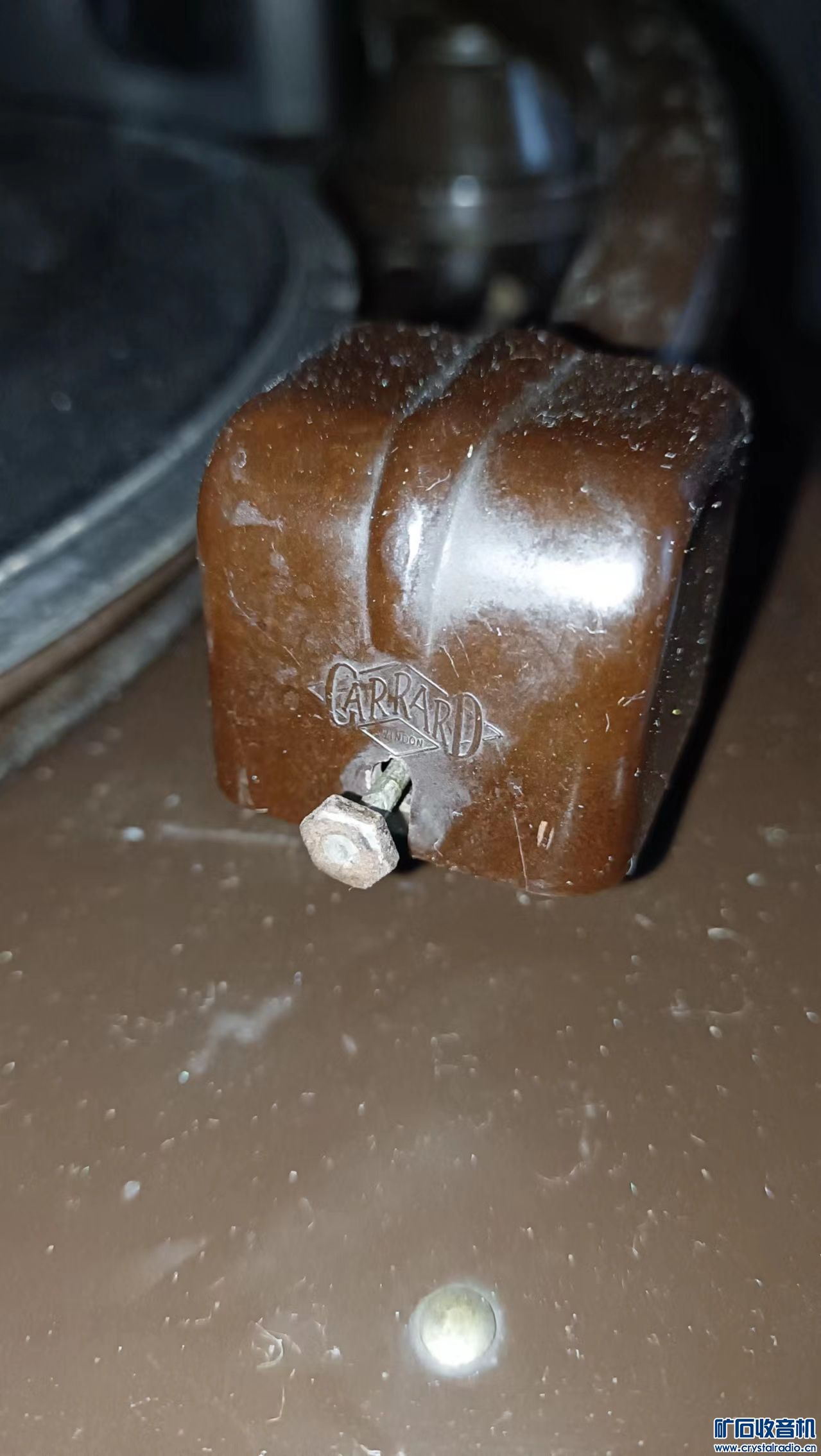

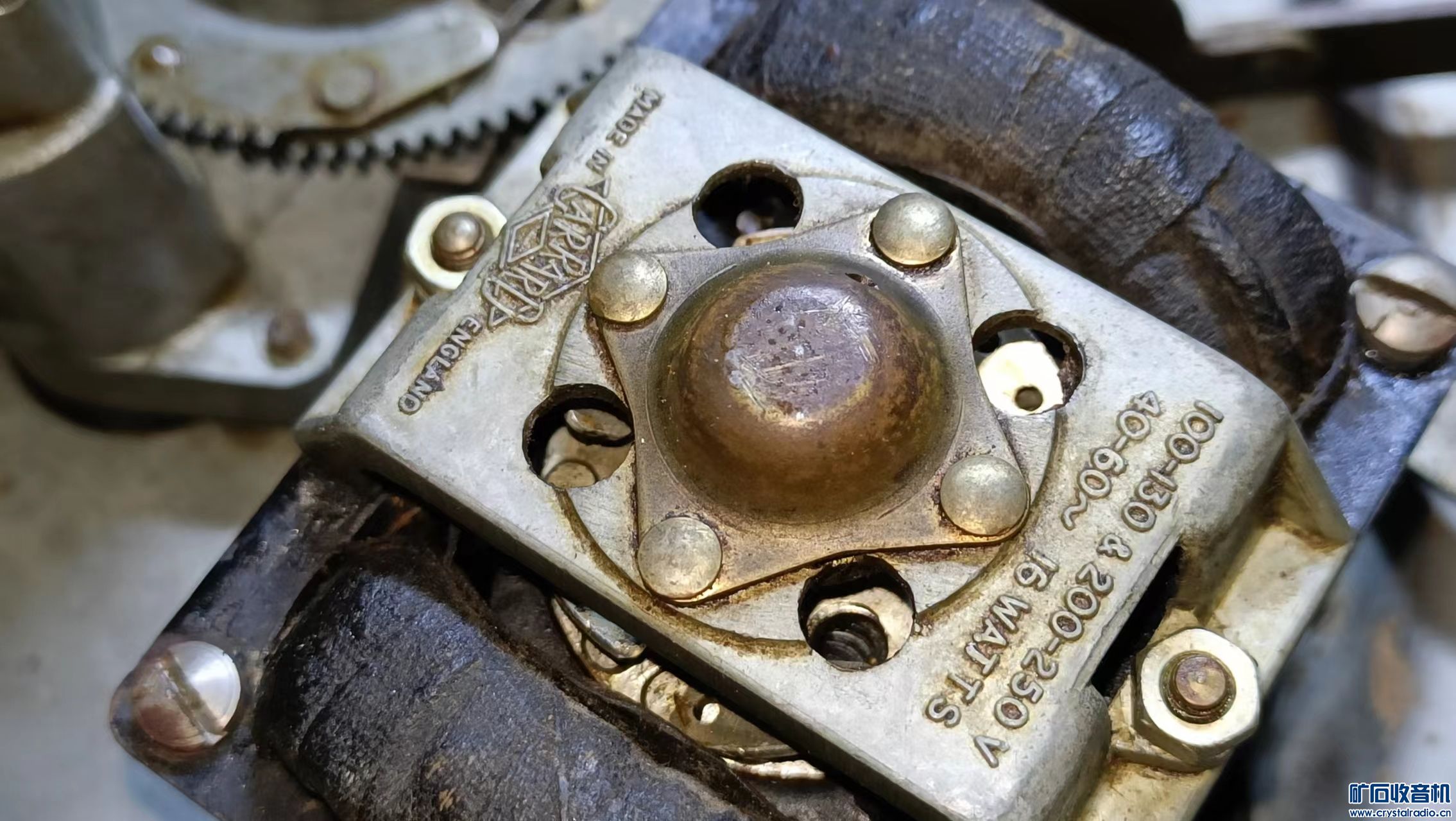

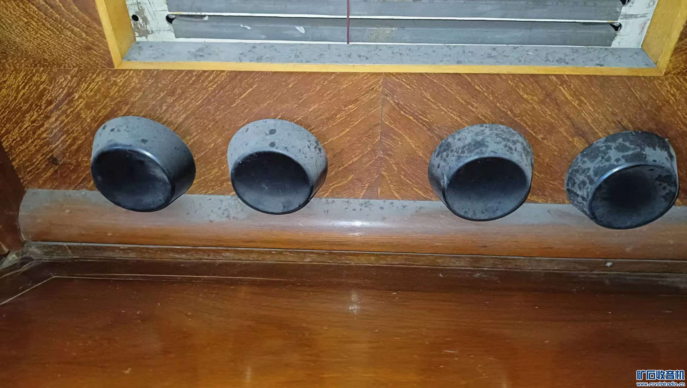

这机器电路分两个部分,收音单元一个组件,功放部分一个组件,收音部分为就波段,用了5只电子管,分别是:6K7管3只,6k8g一只,6Q7YI只,功放部分大盾EL37两只,6SN7一只,5U3一只,内部元件进口的、国产的、解放前后的都有,唱盘是英国钢针电唱头,很重!12寸钴磁喇叭估计也是国外货,抽时间拆开看下,高音号角是国光的,门的黄铜抽屉锁是民国泊来品,有些奇怪,这么旧的机器收台灵敏度比我手头一些电子管机要好!

黄老师,不光能通电,还能唱响,可惜度盘没了!
