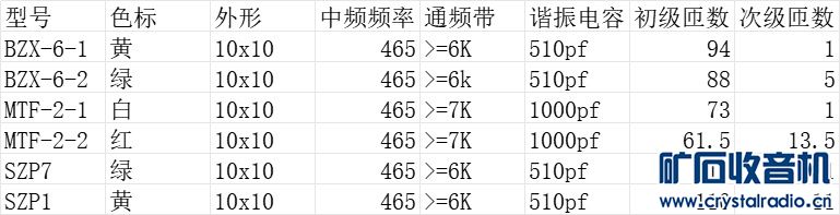

查了下矿坛,中周资料来自:
收音机振荡线圈和中周资料

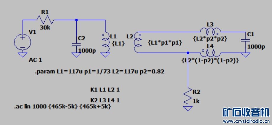

我整理了一下双调谐电感耦合:
接线图,来自:
关于电感耦合双调谐中周连接的疑问
仿真如下:
MTF-2-1和MTF-2-2
BZX-6-1和BZX-6-2
SZP-7和SZP-1
其中:
1、MTF,谐振电容为1000p,通频带为7khz,相对带宽=0.0151,耦合系数为1/73=0.0137
耦合系数=相对带宽/ √g1*g2,求出√g1*g2=1.1,经分析有点像切比雪夫1db波纹=sqrt(1.8219*0.6890)=1.1204
2、BZX,谐振电容为510p,通频带为6khz,相对带宽=0.0129,耦合系数为1/94=0.0106
耦合系数=相对带宽/ √g1*g2,求出√g1*g2=1.21,经分析有点像切比雪夫1~2db波纹之间=sqrt(2.4881*0.6075)=1.2294
3、SZP,谐振电容为510p,通频带为6khz,相对带宽=0.0129,为耦合系数为1/110=0.0091
耦合系数=相对带宽/ √g1*g2,求出√g1*g2=1.419,很可能是巴特沃斯型。
以上为推测,可以判断最初设计的输入输出阻抗。

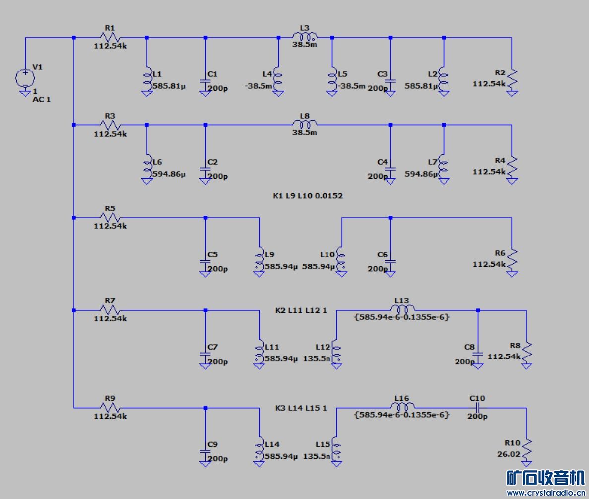

双调谐电感耦合的正向设计来自:
上面5个电路,输出是重合的。
步骤:
1、低通
2、低通转带通
3、电感回转器
4、负电感合并
5、PI型电感网络向变压器等效,变压器为弱耦合
6、将变压器转换为强耦合+电感。
7、阻抗匹配。
详细步骤如下:
一、1和2与《双调谐电容耦合》帖子所说相同。
二、《双调谐电容耦合》帖子中,电容回转器的电容值为K12*Cp,电感Π型回转器的电感值则相反为Ls=Lp/K12
三、负电感合并如下图:

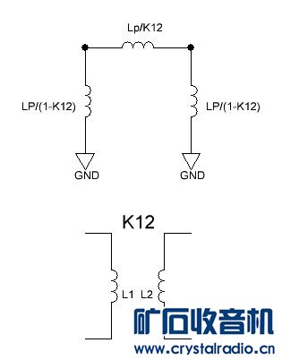

合并后为一个PI型电感网络
四、PI型网络向变压器等效。
变压器的初级和次级电感相同:
都为LP/(1-K12)并联LP/(1-K12)+LP/K12
经过合并后为:Lp/(1-K12^2)
这里的变压器是弱耦合的,在微波段容易实现,仅仅就是调整谐振子的间距。
五、根据老中周的提示,弱耦合向强耦合变压器转换。
经过转换后,变成两个部分:
第一部分为一个匝比为1/K12的强耦合变压器。第二部分就变成了一个电感。
由于耦合系数很小,这个Ls2的电感理论值为初级减去一个励磁电感。
