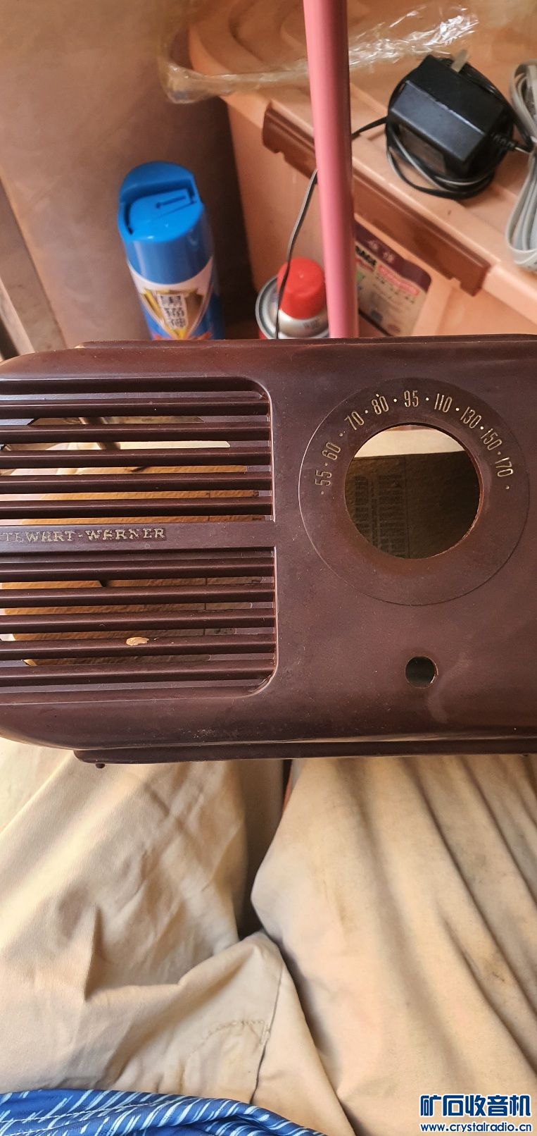

前两天,给一台古董电子管换老化的导线(一台没有电源变压器的机器),不小心弄坏了一个零件,小弟才疏学浅,特向各位老师请教这个是什么零件
不小心弄坏的零件(有可能因老化严重,原本它也坏了)
?是碳芯电阻吗?
发表于 2024-10-6 10:09:58 | 显示全部楼层
这个是降压电阻,更不是碳芯,是石棉,只是烧了时间太久烧黑了。
买个串流降压的风筒电阻线代替就行了,
不过建议改装个变压器。
发表于 2024-10-6 10:09:11 | 显示全部楼层
热底盘的机器
发表于 2024-10-6 08:45:16 | 显示全部楼层
一段电阻丝封压在金属管中,应该是一个低阻值的功率电阻,比如功放管的阴极电阻,阻值估计在二、三百欧。
发表于 2024-10-6 08:07:23 | 显示全部楼层
        开了眼了,碳芯电阻也是第一次见,这台电子管收音机,应该是DIY的作品。
发表于 2024-10-6 08:58:22 | 显示全部楼层
二波段串絲外差机,起码有八十岁了。
发表于 2024-10-6 09:20:38 | 显示全部楼层
这是厂机,像是40年代上海信记生产
发表于 2024-10-6 10:03:27 | 显示全部楼层
请提供收音机品牌和型号再查找资料。
发表于 2024-10-6 12:03:10 | 显示全部楼层
找一个相应阻值的水泥电阻来代替就行了。
发表于 2024-10-6 12:33:04 | 显示全部楼层
线绕的功率电阻,
 楼主| 发表于 2024-10-6 12:44:43 | 显示全部楼层
谢谢老师们的热心相助,它应该是老美的117V厂机(品牌型号是CAMPUS 07-511H),大概是三四十年代的。如老师们所说它估计是一个 石棉功率电阻,因为当时碎掉的时候里面有黑色的渣渣掉落。
