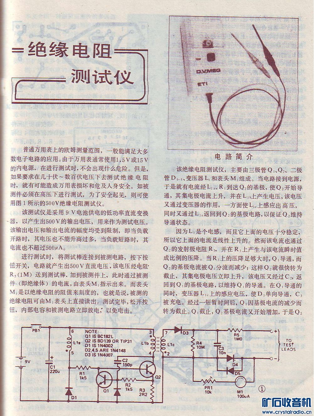

手里有好几个兆欧表,都要插电才工作,使用不方便,有一个手摇的摇表摇把打滑了,想弄个升压电路代替里边的发电机,请师傅给提供个电路图,我看成品的电子摇表里边是555电路的,变压器数据不知道

发表于 2024-10-5 20:06:32 | 显示全部楼层
电蚊拍的升压电路可以

发表于 2024-10-6 10:53:12 | 显示全部楼层
跟电蚊拍电路相似,加个表头好了

发表于 2024-10-7 15:24:26 | 显示全部楼层
大约是1983年国际电子爱好者杂志的文章介绍这篇文章。这本杂志我还存着。

发表于 2024-10-7 18:52:00 | 显示全部楼层
如果是玩,可以参考TL494升压电路,好像是ON的数据手册里有升压的实例原理图
