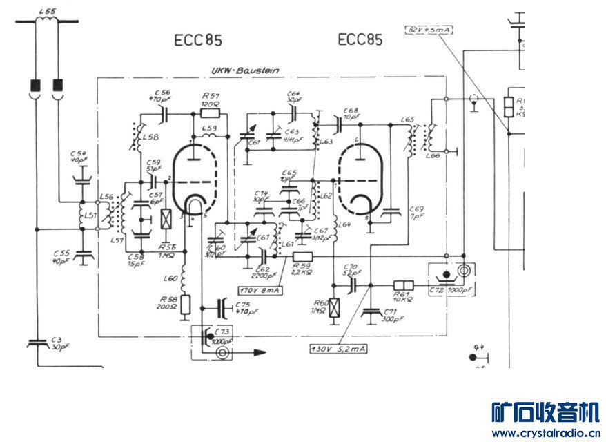

 楼主| 发表于 2024-10-6 10:15:46 | 显示全部楼层
lizhitao 发表于 2024-10-5 18:21
我有一点德国电子管的资料,需要什么型号的可以告诉我帮你找找。不过调试中高频电路还是少不了仪器的辅助 ...
您好,我有台德国NORA7灯机,调频100M高端收台声音很轻,调节高放级EC92输出端负载线圈低频有效果,不知这个线圈没有可调电容高端是如何调整覆盖的?另外在接收调频信号时ECH81帘栅极电压始终处于170V高电压状态,达不到电路标注的84V电压状态,说明管子没进入工作状态,没找到原因为啥
发表于 2024-10-6 17:15:45 | 显示全部楼层
wyb-4116 发表于 2024-10-6 10:15
您好,我有台德国NORA7灯机,调频100M高端收台声音很轻,调节高放级EC92输出端负载线圈低频有效果,不 ...
ECH81相当于国产的6U1,第8脚是三极管部分的屏极。只在调幅波段提供本振信号,接收调频频道时此管不工作,当然是截止了
 楼主| 发表于 2024-10-9 20:50:30 | 显示全部楼层
lizhitao 发表于 2024-10-6 17:15
ECH81相当于国产的6U1,第8脚是三极管部分的屏极。只在调幅波段提供本振信号,接收调频频道时此管不工作 ...
我说的是1脚,这个脚在调频波段工作时是第一中放,右边那个三极管在调频波段肯定是不工作的。
