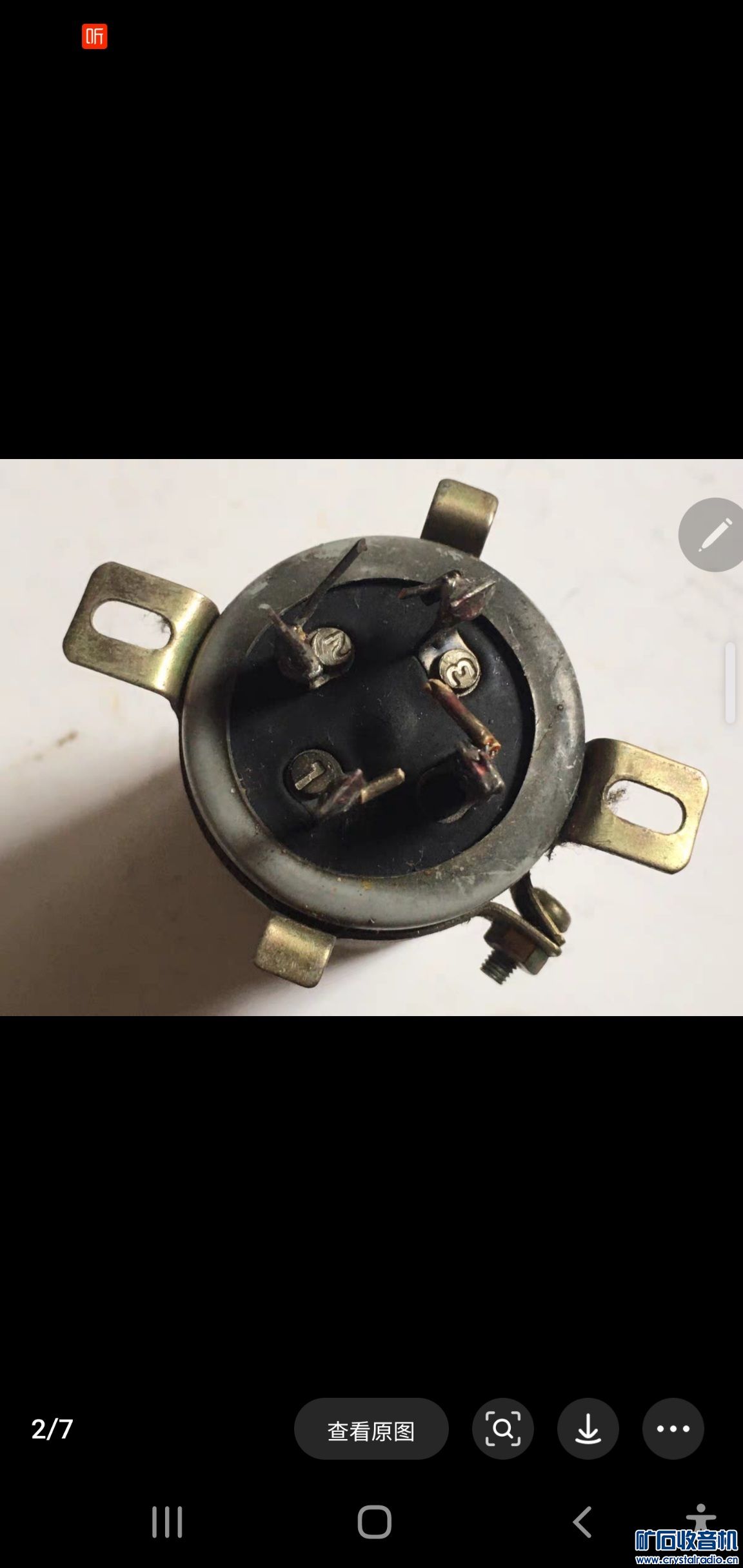

一个40+40+40的组合电解电容怎么用常规的两脚电解代替?
40uf+40uf+40uf组合电解
40uf+40uf+40uf组合电解
原装接线图
原装接线图
发表于 2024-10-5 14:35:43 | 显示全部楼层
买不到组合的就单着换,很简单。嫌不好看就放底盘下面。旧的留着摆样子
发表于 2024-10-5 14:47:41 来自手机 | 显示全部楼层
挖空,装入现代的电容器,体积肯定够,再用沥青封装
发表于 2024-10-5 18:13:26 来自手机 | 显示全部楼层
这个只要不漏电,直接用现在的电解电容焊接到合适部位就可以了,体积也不大。
发表于 2024-10-5 18:41:20 | 显示全部楼层
掏空,装入新电容,密封
 楼主| 发表于 2024-10-6 05:01:09 | 显示全部楼层
明白了。谢谢老师!
 楼主| 发表于 2024-10-6 05:02:00 | 显示全部楼层
明白了,谢谢老师!
 楼主| 发表于 2024-10-6 05:03:26 | 显示全部楼层
再老师们的指点下,瞬间明白了。非常感谢!
