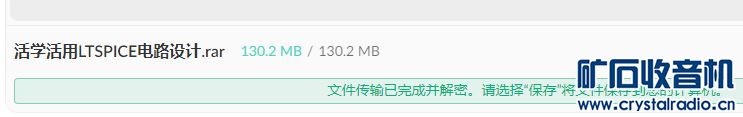

请问有没有那本日本作者的《活学活用LTspice电路设计》,也是学LTspice的,网上只能找到对应实例。
另外请问mega好用么,也想注册个
补充内容 (2024-10-9 23:28):
回帖被审核了,测试下补充能否补个度盘链
发表于 2024-10-5 18:32:02 | 显示全部楼层
capa 发表于 2024-10-5 18:21
感谢分享,已经下载,顺带分流几天以免涉及版权,提取码俺的ID
请问有没有那本日本作者的《活学活用 ...
俺平时不用网盘,重要的文件都是 Windows 下自动备份到 OneDrive,Mega 主要就是用于分享,速度还是很满意的。
你要的书在这里: https://mega.nz/file/CJszlJjb#jf ... OGrX-yrdxNSFK3HR-hk
