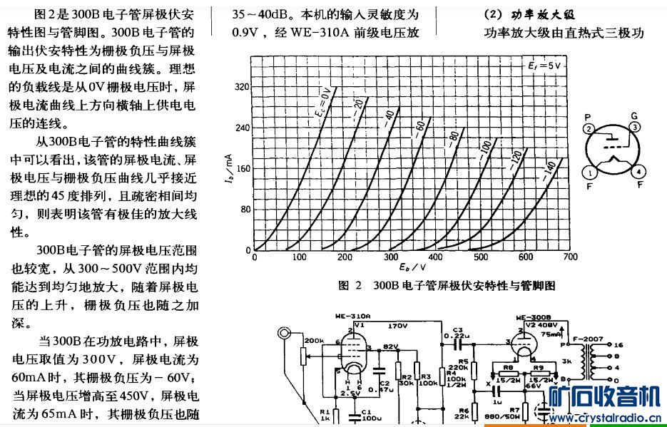

这是我看到的,实测300B单端胆机上的300B特性曲线,请老师们看看,这个管能好声、能出额定的功率吗?

我们现在购买使用的300B(或2A3),从没有看到厂家的特性曲线,会不会也是这样的?
 楼主| 发表于 2024-10-5 10:14:59 | 显示全部楼层
是不是可以要求管商,要对出售的管子提供实测曲线,以证管的品质?
 楼主| 发表于 2024-10-5 10:16:15 | 显示全部楼层
是不是个人也要有检测的仪器,对上机的管进行实测?

表示相当的呵呵。典型的遥截止三极管。

没明白啥意思  管子不好在哪里?你测出了什么问题。

柳下花言 发表于 2024-10-5 10:35
这还怎么玩啊!还能不能玩了?
如果是个别管子这样,那应该算是次品,如果大部分管子是这样,那就是工艺问题,整个牌子都得考虑是不是该那啥了。你现在两个管子都这样,下边那个更差,建议换个牌子的管子玩吧。现在国内流行的几种管子,出厂说明书上几乎都是照抄的西电管子的曲线,哪有自己的曲线啊,如果自己的曲线测成这样,还能卖出去?
