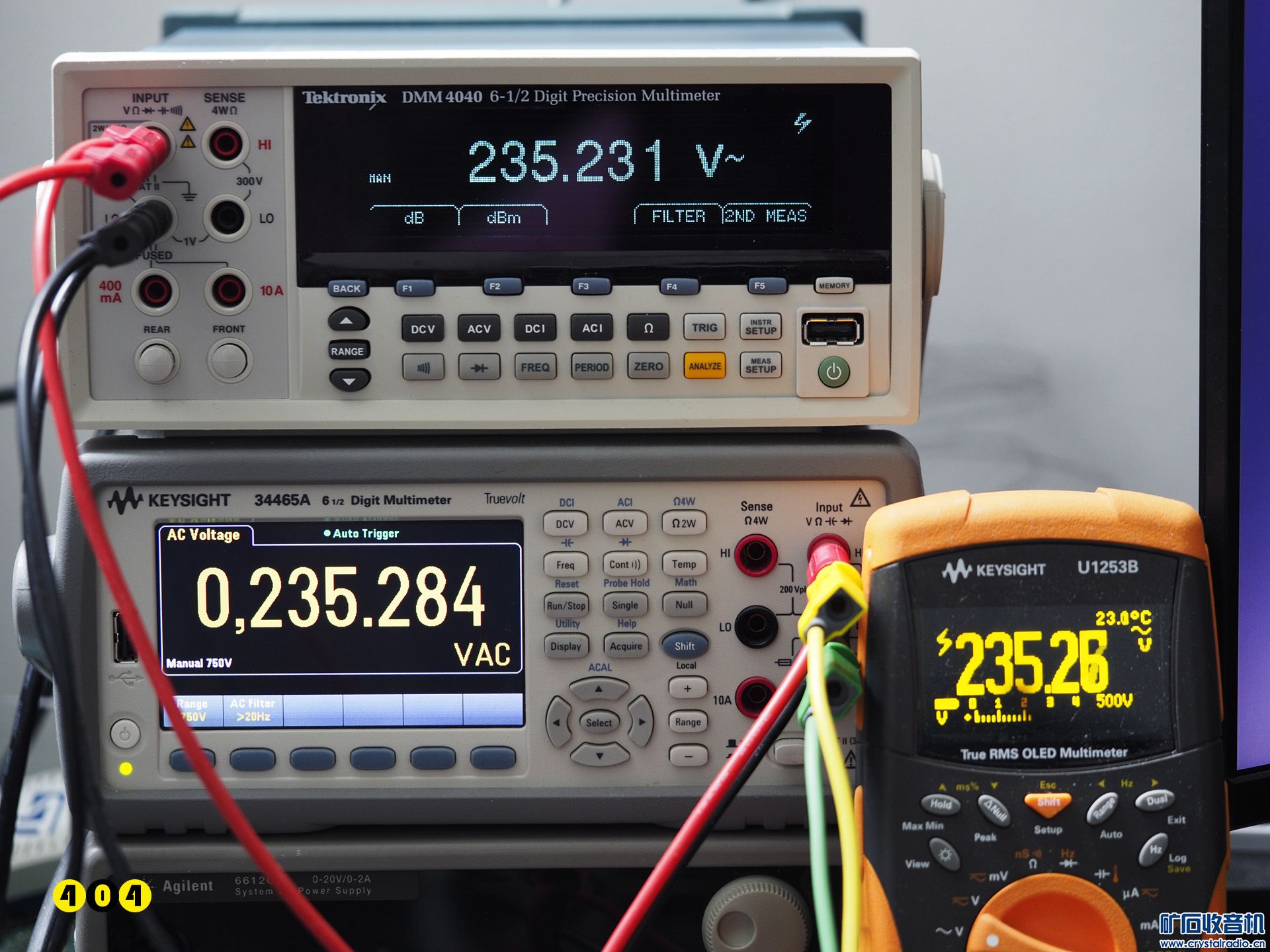

交流电压源很贵的,俺买不起,相信大部分人也不会舍得买它。
其实普通数字表拿来校准指针表足够用了,你的几块数字表相互之间相差较大,可能跟表的质量有关系,也可能是测量方法不当。
市电并没有那么稳定,如果你想比较手里的表,最好是把他们全都并在一起。
另外现在市电的污染很严重,不同的表抵抗高频干扰的能力不一样也可能造成读数不一样。
俺测了手里十几块手持数字万用表,有三位半有四位半,有国货精品也有世界名牌,价格从几十块的到几千块,没有一块不准的。
