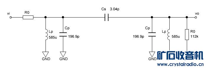

最近在接收短波,准备在天线之后加了一个带通滤波器,上网一查,大名鼎鼎的QRP实验室的带通滤波器套件,跟双调谐中周(电容耦合)是一个东西。下图为qrp套件
想到这种东西,立即用“双调谐”关键字搜索了矿坛,没想到这种东西被longshort玩到4阶了。其中longshort谈到了耦合系数,不管是电容耦合和电感耦合在1%左右。我对这个高手们调试出来的这个1%,进行分析。

设计参数为fh=465+5khz,fl=465-5khz,几何中心频率为464.97,参照ttf-2中周的谐振电容取谐振电容Cp=200pf经计算:
Cs=200e-12
Ls=1/w0/w0/Cs
R0=1.1254e+005
初步计算了谐振电感和谐振电容,输入阻抗和输出阻抗相等为112k左右。
然后计算耦合电容:

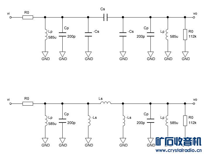

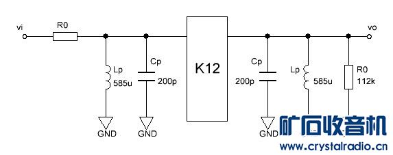

K12在滤波器设计里叫虚拟回转器。比较适合并联谐振电路的是pi型C和pi型L
注意,并联电容Cs和并联电感Ls都为负值
其中电容耦合直接相减。
Cs=K12*Cp=(fh-fl)/f0*1/sqrt(1.414*1.414)*Cp=0.0152*Cp
其中根据K12的公式,K12与频率无关跟相对带宽(Q值的倒数)有关,相对带宽越大(Q值越大)耦合系数越大。相对带宽越小(Q值越大)耦合系数越小。
电感耦合暂不讨论。
将所有电容合并后

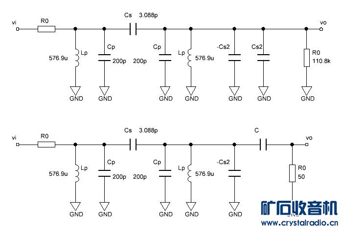

对于电容可调的,电感不变的电路,这个电路可以直接进入下一环节,阻抗匹配。
对于中周,谐振电容不可调,电感可调,需要将谐振电容重新缩放回200p与ttf-2保持一直的谐振电容。
缩放方法,电容扩大1/(1-K12)倍,输入,输出阻抗和电感缩小(1-K12)。

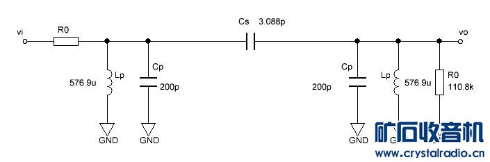

Z0=1.1083e+005
Lp=576.9u
Cp=200p
Cs=3.088p
通过缩放将谐振电容重新变成200p。
但是这个双调谐是在110k的输入和输出电阻才成立。

补充:对于双调谐带通滤波器不用于放大器,用于天线预选器的匹配。
匹配方法为串联电容:
4

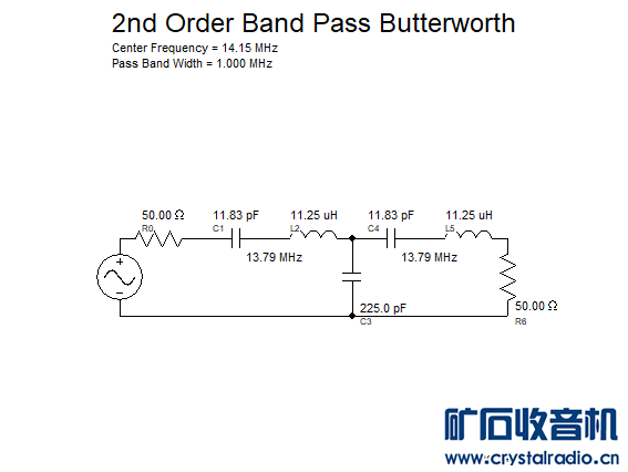

耦合係數受到LC槽路的諧振Q值的限制,其中L的品質因素影響最大。若L的Q值足夠高,耦合係數做到0.5%是不成問題的,但同時回路的插入損耗將大大增加。
 楼主| 发表于 2024-10-4 15:27:54 | 显示全部楼层
longshort 发表于 2024-10-4 14:58
耦合係數受到LC槽路的諧振Q值的限制,其中L的品質因素影響最大。若L的Q值足夠高,耦合係數做到0.5%是不成問 ...
你好,正好我也碰到这个问题,这个电感品质不高的问题,我后来把巴特沃斯滤波器改成串联谐振回路解决了。
我是用AM中周绕20m波段的滤波器,结果插入损耗惨不忍睹。
后来改成如下串联谐振电路,反正在串联谐振电路里电感是低通。并联谐振电感是高通。
试着制作一下:
居然插入损耗急剧减小,而且带外高频改进了许多。
目前在等T38-6磁芯
发表于 2024-10-4 15:44:03 | 显示全部楼层
qmycy 发表于 2024-10-4 15:27
你好,正好我也碰到这个问题,这个电感品质不高的问题,我后来把巴特沃斯滤波器改成串联谐振回路解决了。 ...
這個形式對較高頻率友好,特別適合VHF。

微波工程里有这种电路,不过是微带形式的:
这个是电容耦合串联谐振电路:
这个是电容耦合并联谐振电路:
这个图,就是并联谐振电路的,跟电容耦合双调谐中周类似。
串联谐振回路,搞不来谐振放大器。
