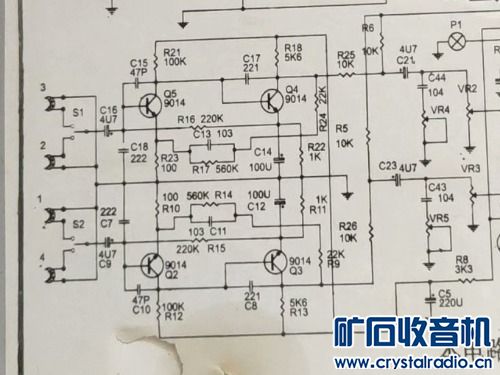

各位矿友早上好:图中的Q4Q5,放大倍数应是多大
发表于 2024-10-4 09:11:30 来自手机 | 显示全部楼层 |阅读模式
如图。。。。。。
发表于 2024-10-4 13:40:13 | 显示全部楼层
这是四五十年前分立元件磁带录放音机最常用的前置均衡放大器电路,这种电路对三极管放大倍数适应范围很宽,如果使用9014,那么市场上比较容易买到的9014C、9014D都可以直接使用,几乎不需要调整。
 楼主| 发表于 2024-10-4 09:15:45 来自手机 | 显示全部楼层
R8右端12V。。。。。。。

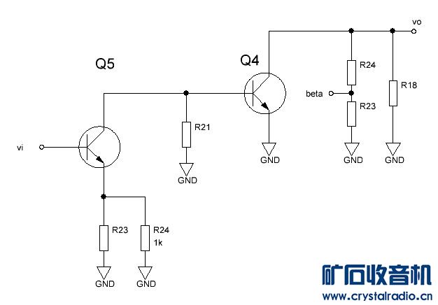

发表于 2024-10-4 10:16:40 | 显示全部楼层
看了你这个电路,应该是黑田彻的双管非反向(NINV)放大器。
图为小信号图。
按照集成电路的反馈电路的分析方法,将反馈电阻对开环增益的影响加进去。
方法为:
Q5去除,为对Q4的影响。
Q4集电极短路,为对Q5的影响。
得到上图为开环增益,AOL
开环增益Q5R21//rbe2)/(R23//R24)
开环增益Q4:gm2*(R18//(R24+R23))
该电路的反馈系数为Beta=R23/(R23+R24)
整个电路的闭环增益为ACL=AOL/(1+AOL*Beta),快速估算,整个电路的闭环增益为1/Beta=1+R24/R23
我没看懂楼主说q4q5的增益是什么意思。反正开环增益和闭环增益都跟你说了。
 楼主| 发表于 2024-10-4 14:46:30 来自手机 | 显示全部楼层
冰岛 发表于 2024-10-4 13:40
这是四五十年前分立元件磁带录放音机最常用的前置均衡放大器电路,这种电路对三极管放大倍数适应范围很宽, ...
C=200~600, D=400~1000。。。。。。。。。多谢
发表于 2024-10-4 15:35:30 来自手机 | 显示全部楼层
磁头放大器属微信号放大,贝它大最好,关键噪声越小越好;Q4/Q5选贝它300左右。

发表于 2024-10-4 15:43:07 | 显示全部楼层
按照4楼的电路,β值从100~600,放大倍数变化很小。该电路有较强的负反馈,β值影响不大。
发表于 2024-10-4 15:46:21 | 显示全部楼层
電流增益200以上就不用考慮那麽多,直接使用即可。
发表于 2024-10-4 16:16:38 | 显示全部楼层
大家都没找到关键呀。
这电路静态工作点是负反馈自稳定的。。。
R16偏置Q5基极,R21偏置Q4基极。
R16形成低频负反馈路径,此路径种Q5共射Q4射随。C14可能形成了主极点补偿。
结果是:Q5集电极电压自动等于Vbe5+Vbe6,Ic5=压降除以R21;
Q4集电极电压由R22、R18共同决定,Ic6≈Vbe5/R22,集电极电压根据Ic6×R18计算。
两个管子的工作点都几乎与它们的hFE无关(解耦合),是高明的偏置方法。
说实话把C14缩小到pF级让R16也参与通带内负反馈,这个电路就是uPC1651的内部电路。。。。。。。
搞两根3355搓一搓没准就做出MW~SW宽带天线放大器了呢
发表于 2024-10-4 16:48:14 | 显示全部楼层
这种电路对三极管的β值要求不高,由于Q5的集电极电阻100K比较大,所以Q5的集电极电流基本恒定,大概0.1mA,把Q5的基极电阻R16折合到发射极,RE=R16/β,RE'=R16/β+R23,VE6=0.1*RE',Q4的集电极电流IC4=(Vbe+VE6)/R22,由于Vbe比VE6大很多,因此β值在50-400范围内,IC4集电极电流变化很小,就算使用超β管,导致VE5非常低,IC4最低集电极电流也不低于0.7mA.同时加上电压负反馈,使得整体静态电流趋于更稳定。

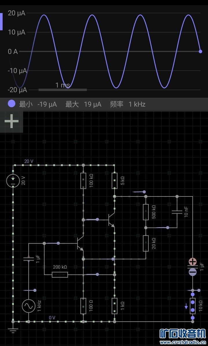

 楼主| 发表于 2024-10-9 07:31:18 来自手机 | 显示全部楼层
有个疑惑:R24上端接到C21负极,是否更好?
发表于 2024-10-9 08:59:09 | 显示全部楼层
R24,是负反馈取样电阻啊,C21,是下一级的输入端,移到那里干嘛?结果,可能是声音会变大,但音质会恶化。
另外,收录机磁头放大电路的重要指标,是噪声系数,应当选用低噪声晶体管。

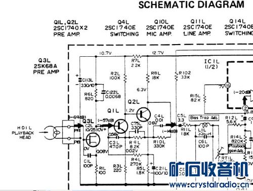

 楼主| 发表于 2024-10-10 17:02:54 来自手机 | 显示全部楼层
各位矿友:我见异思迁看上了这个电路
发表于 2024-10-10 17:42:58 | 显示全部楼层
原来是磁头电路呀。
我还以为是天线的平衡放大器。
看来反馈回来的阻容是不能忽略的。
