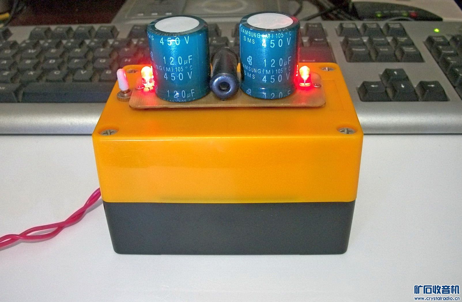

晶体管桥式整流电路,DC输出250v 50ma,AC输出6.3v 2.5a。

都晶体管了,再加个高压延时继电器。小黄人外壳有意思。

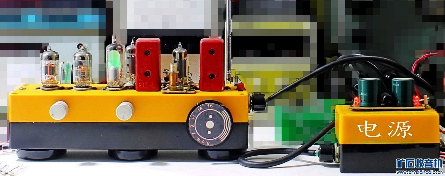

分体电源与主机联结建议采用航空插头插座!
发表于 2024-10-4 09:13:07 来自手机 | 显示全部楼层
航空插头插座安全可靠,不易损坏,使用寿命长!
