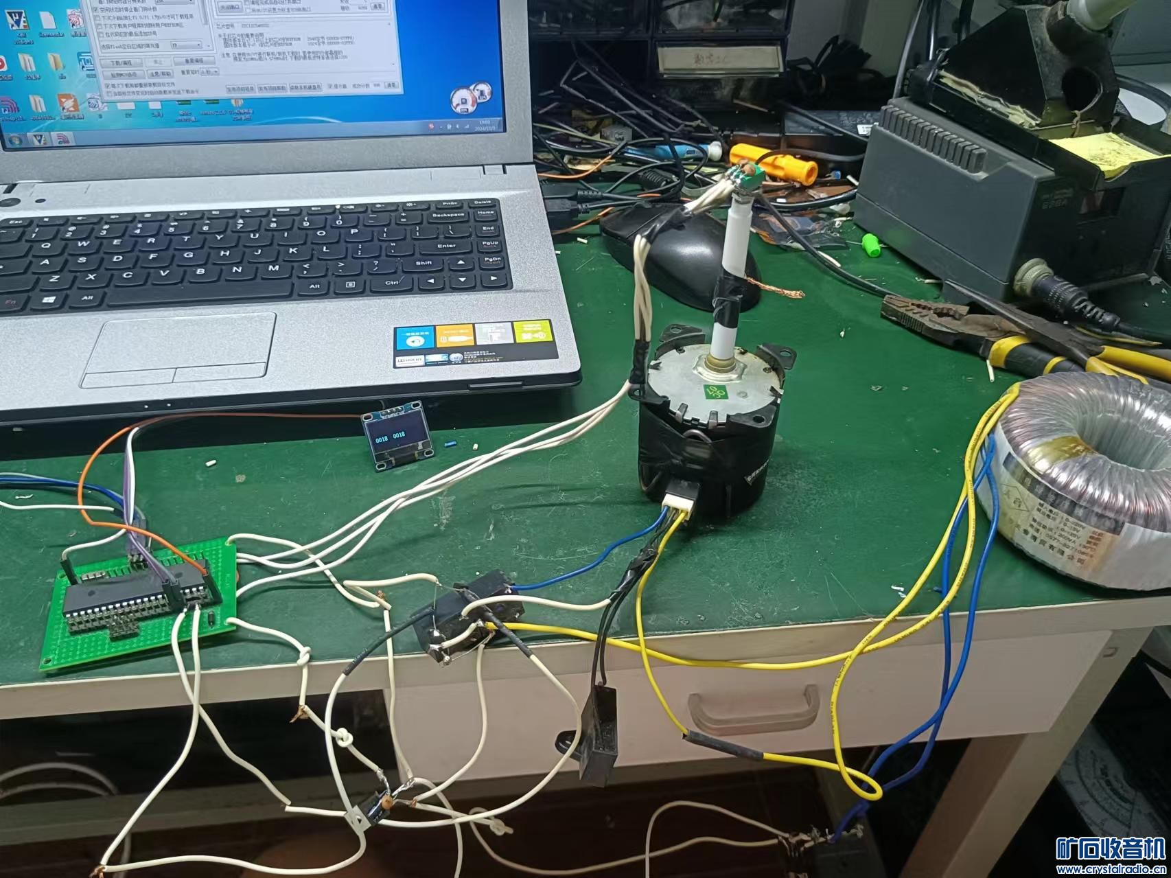

尝试使用减速电机和51单片机实现伺服电机
发表于 2024-10-3 23:57:21 | 显示全部楼层 |阅读模式
这玩意太贵最便宜的也要几百元,想造个机械臂,都没有钱造,只能自己尝试自制看看行不行

发表于 2024-10-4 10:01:29 | 显示全部楼层
这个减速电机是交流的还是直流得?
 楼主| 发表于 2024-10-4 10:50:54 来自手机 | 显示全部楼层
richard1984 发表于 2024-10-4 10:01
这个减速电机是交流的还是直流得?
交流电机,直流的也可以控制
发表于 2024-10-4 11:06:30 | 显示全部楼层
没看出来角度传感器。是轴上的电位器?
要求不高也可以搞个磁编码器芯片。无磨损。
 楼主| 发表于 2024-10-4 11:09:50 来自手机 | 显示全部楼层
量子隧道 发表于 2024-10-4 11:06
没看出来角度传感器。是轴上的电位器?
对的,使用电位器
发表于 2024-10-4 11:35:51 | 显示全部楼层
分立元件 发表于 2024-10-4 10:50
交流电机,直流的也可以控制
交流电机采用FOC算法控制吗?
 楼主| 发表于 2024-10-4 12:08:25 来自手机 | 显示全部楼层
richard1984 发表于 2024-10-4 11:35
交流电机采用FOC算法控制吗?
没有用啥算法,直接用电脑通过串口发送00-FF到单片机来控制角度,假设发送66那么电机转电位器到66就停止!

发表于 2024-10-8 11:05:53 | 显示全部楼层
可以用我这个开源的 foc 控制方案,之前用它做过真正的机械臂:
https://github.com/dukelec/cdfoc
