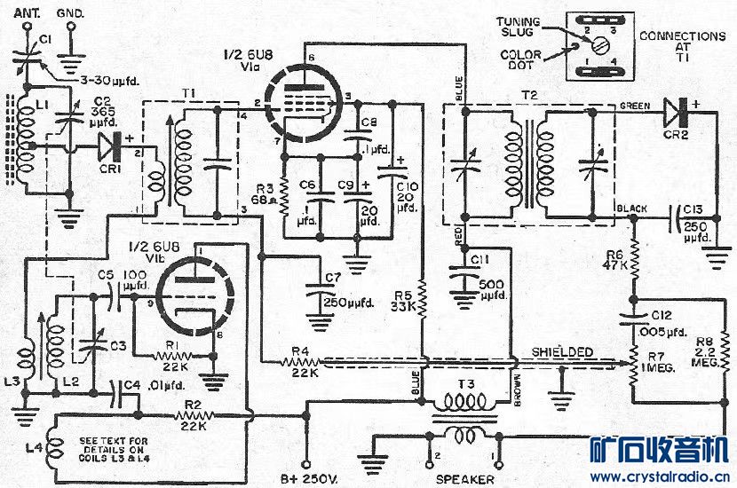

发表于 2024-10-3 23:34:03 | 显示全部楼层 |阅读模式
这种单灯超外差机有人装过吗?
(图中6U8可以用国产6F2)

发表于 2024-10-3 23:55:35 | 显示全部楼层
估计是没有。这个电路是“为了超外差而超外差”,从天线接收的微弱信号与1/2的6U8的本振信号在CR1处混频,T1端就有了中频信号,由1/2的6U8进行一次完整的中频放大,然后经T2由CR2检波出低频信号,再经由R6、C12、R7和R4回到1/2的6U8进行来复放大,经T3到扬声器。应该说,由于此机有完整的本振、混频、中放,所以虽然只用了一只复合电子管,但毫无疑问它是一台真正的“超外差式收音机”,而不是没有中放的简易外差式。敢问楼主,这电路是从哪里来的?

 楼主| 发表于 2024-10-5 21:58:14 | 显示全部楼层
wuyuanzhen2010 发表于 2024-10-3 23:55
估计是没有。这个电路是“为了超外差而超外差”,从天线接收的微弱信号与1/2的6U8的本振信号在CR1处混频,T ...
的确这是一个完整的单灯超外差机,你的叙述还少了一个环节:“低放”,V1a不仅担任了中频放大还兼任了低频放大。
由于笔者是一位完整链的爱好者(签名:From the Crystal Radio, Transistor Radio, Tube Radio, IC Radio to SDR Radio.),
平时喜欢浏览全球各地网站上的文章,也收集一些感兴趣的电路,这款电路是一款比较经典的电路。下面再贴一款电路,
此电路能弄清楚电路的原理就相当不错了。

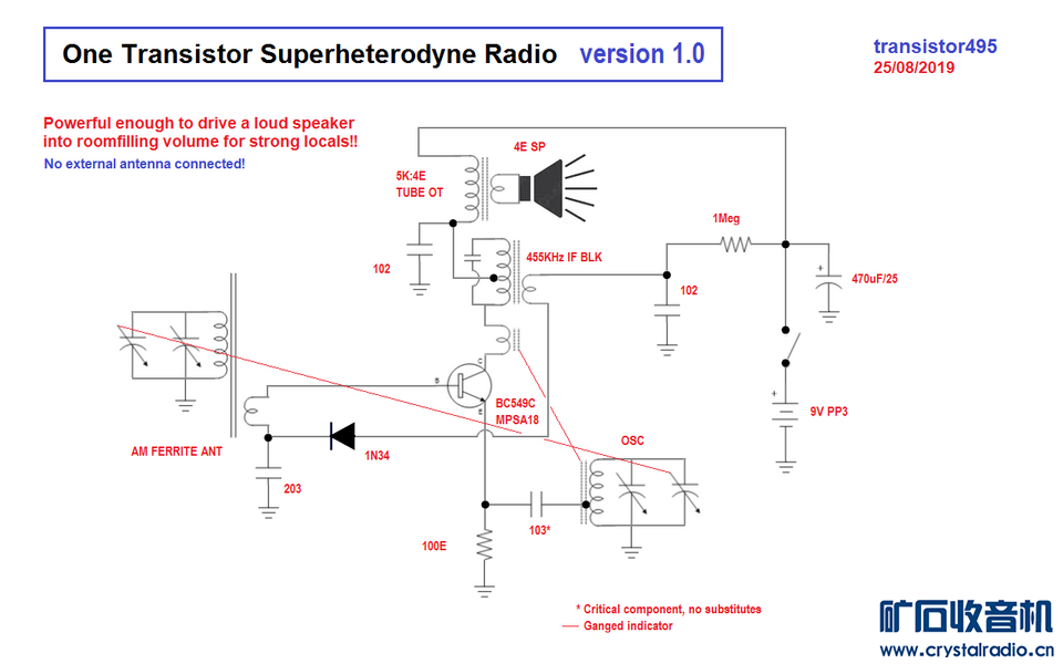

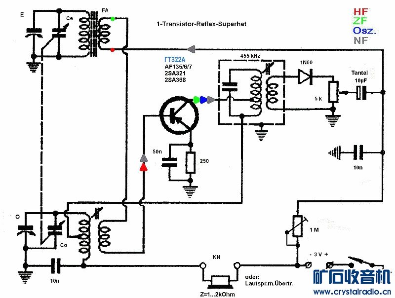

......这就是还没有人真正做出“双极型晶体三极管单管超外差式收音机”.....
晶体三极管单管超外差式收音机,国外在上世纪60年代初就有了,见下面图一;
2019年国外爱好者DIY并提供了电路,声称:不用外接天线,接收本地台,用扬
声器放音,音量足够充满房间!见下面图二。
图二
图二
发表于 2024-10-7 01:55:13 | 显示全部楼层
晶体三极管单管超外差式 ...
您这两种图都不是“超外差式单管机”,他们的确是“外差式”单管机,但却不是“超外差式”单管机!“超外差”这个名词在产生之初的原意是“超音频外差频”,貌似只要有混频产生中频信号就算是“超外差”了,但是,发明“超外差”的本意却是为了后面能有中频放大,所以这个名词产生没多久就出现了约定俗成的现象,即只要没有中放级,就算有变频,也只称呼为“外差”而不是“超外差”,只有有了完整的中放级,才能称为“超外差”,这从英文原文也看得出来,原本是supersonic heterodyne,现在变成了superheterodyne,两相比较,少了sonic这个词素,所以,现在,目前,眼下,只要提起“超外差”,就必须要有中放级,否则就仅仅是“外差”。就您这两张图而言,变频以后,就检波出低频信号然后再做“来复低放”,没有中放级没有中放级没有中放级,所以只是“外差式单管机”,而不是“超外差式单管机”。直到此时此刻,还没有人真正做出晶体管超...超...超...超...超外差式单...单...单...单...单管机!
