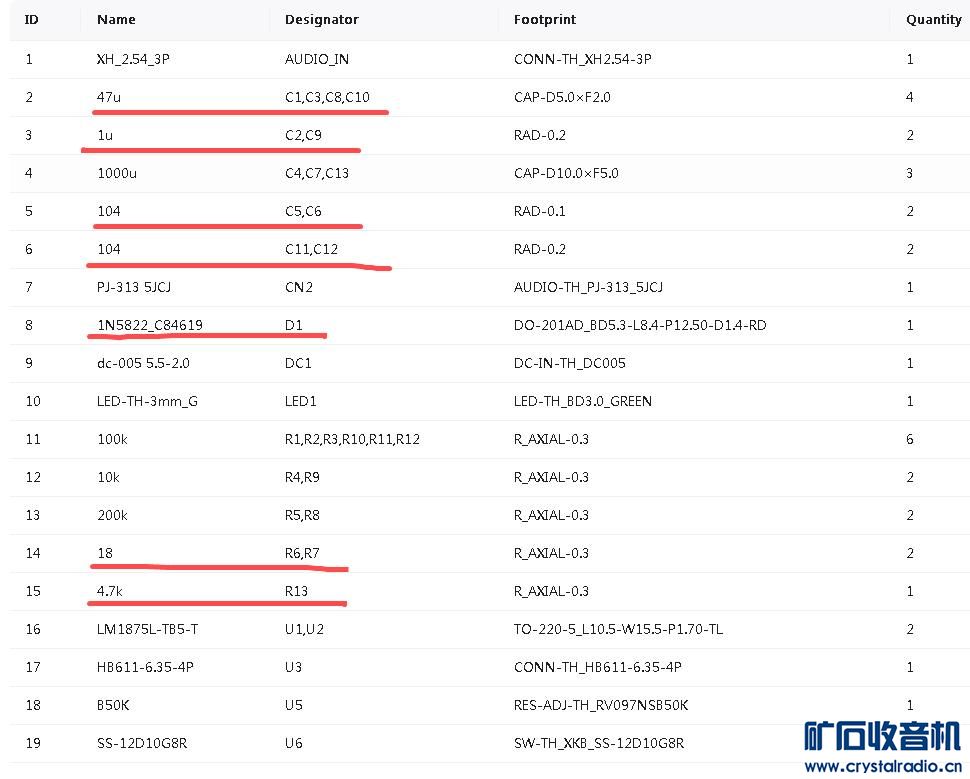

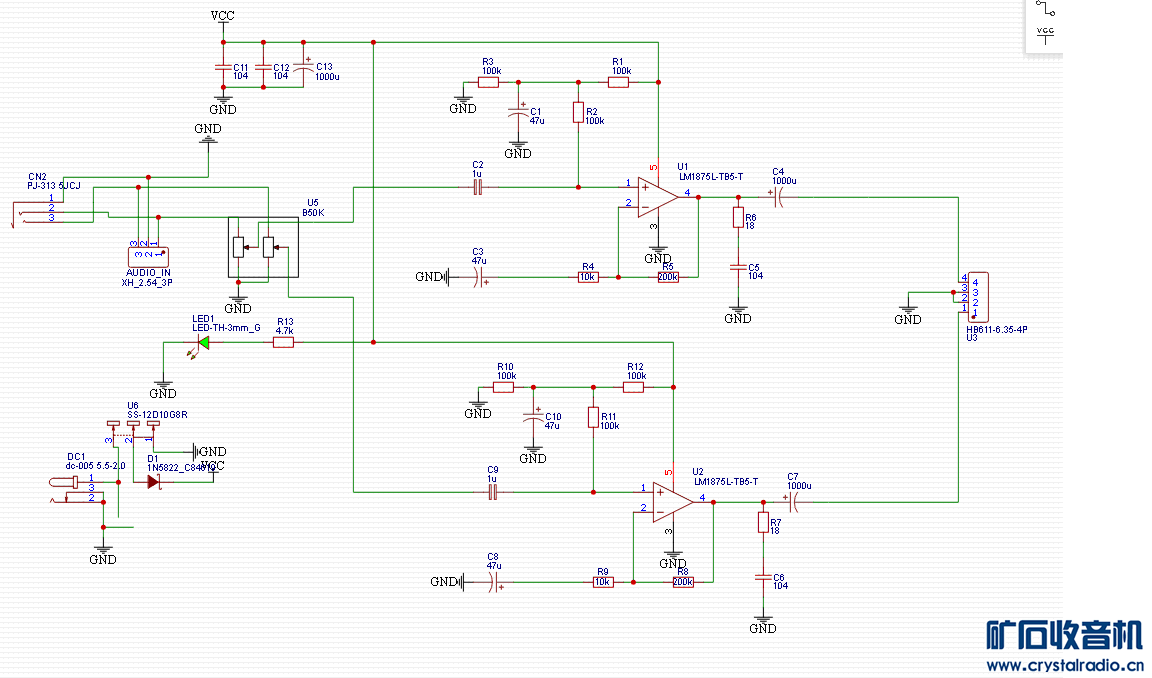

发表于 2024-10-3 13:34:11 | 显示全部楼层 |阅读模式
新人请大家帮忙看看这个电路设计优缺点和需要改进的地方?谢谢!
00000Lo-Fi单电源LM1875功放Gerber_PCB_LM1875_PCB_LM1875_2024-09-30BOM_LM1875_2024-09-30.png

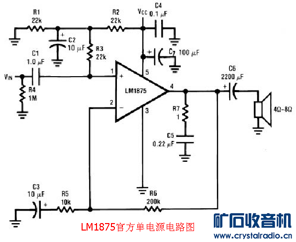

发表于 2024-10-3 23:42:30 来自手机 | 显示全部楼层
官方有layout图,按着跑就行,画板软件换了吧,PADS AD Kicad都行,立创不要用

那换了再说,官方layout就OK

发表于 2024-10-6 15:56:10 | 显示全部楼层
音量电位器 到 输入电容 中间最好串一个小电阻,音量关最小了 ,输入端直接对地短路了 ,有时候喇叭会有奇怪的高频声音
 楼主| 发表于 2024-10-6 16:00:24 | 显示全部楼层
发烧音响淘宝店 发表于 2024-10-6 15:56
音量电位器 到 输入电容 中间最好串一个小电阻,音量关最小了 ,输入端直接对地短路了 ,有时候喇叭会有奇 ...
谢谢!应该是两个电阻啊,左声道一个,右声道一个,对吗?
发表于 2024-10-6 16:01:31 | 显示全部楼层
是的,左声道一个,右声道一个
 楼主| 发表于 2024-10-6 16:03:35 | 显示全部楼层
我是B50k的电位器,声音开到三分之一左右,基本不再调节了,应该电阻有16k吧?然后平时偶尔调节是通过电脑音量,还需要串联电阻吗?
发表于 2024-10-6 16:07:24 | 显示全部楼层
不用 电位器 调节音量  就不需要
