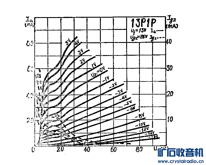

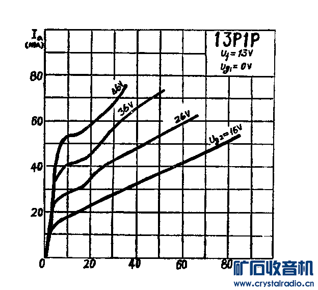

有朋友咨询13P1P原厂技术资料,发上来供参考!
发表于 2024-10-3 07:54:43 | 显示全部楼层 |阅读模式
发表于 2024-10-3 12:45:18 | 显示全部楼层
拍照补充一下,不同版本的参数值或多或少,图表同。

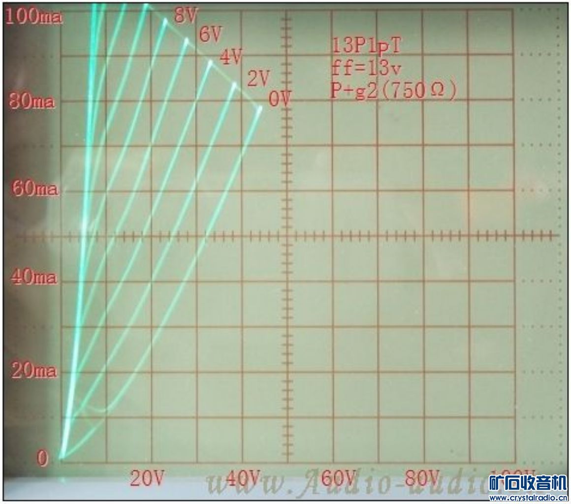

 楼主| 发表于 2024-10-4 08:35:31 来自手机 | 显示全部楼层
erain 发表于 2024-10-4 07:18
接成三极管也挺好用的,就是灯丝功耗感人
有三极管接法的输出曲线吗?如有的话烦请发上来学习!
发表于 2024-10-4 10:22:03 | 显示全部楼层
南京和曙光的13P1我早先都测过,曲线近似。因时间久远,我不记得栅极电压步进是0.5V还是1.0V了,抱歉!因手头图示仪的供电电压限制,高压只能测到30V左右。
