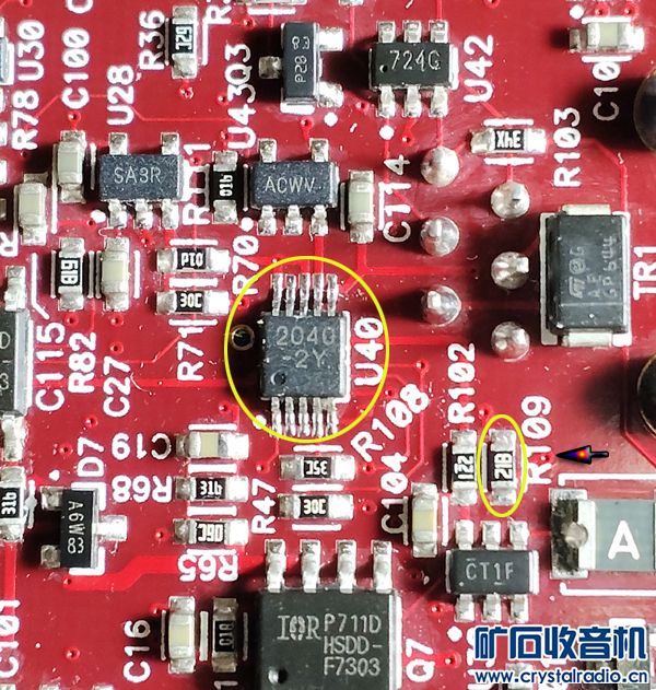

PIC单片机烧写器ICD3上的1颗芯片,类似于电源切换或开关,老版本用的是TPS2049(8pin),没找到新版本的电路图,芯片丝印2040(10pin),照猫画虎查TPS2040,没查到,求芯片型号全称,谢谢!

scoopydoo 发表于 2024-10-3 02:14
https://www.microchip.com/en-us/product/mic2040
文档已下载,谢谢!

有闲功夫把那芯片换了,问题依旧,重新又检查一遍并认真的看了说明书,烧写没问题
也许是新版本烧写器保护更完善,但对目标板的供电带负载能力差了,自动降低输出电压保护

愿意折腾的,把R109由1.62k变更为1.3k,提高输出负载能力
